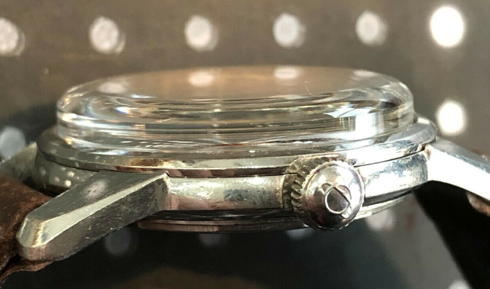

Dette bilde fra nettet med samme kasse har veldig høyt glass , er det typisk på disse?

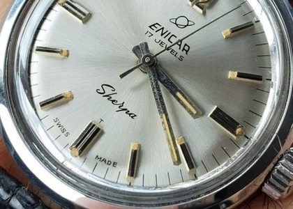

Og på dette bildet er det punkter med lume på de flate delene på markørene , vil det være riktig på min skive?
Når jeg rengjorde min skive kunne jeg ikke se noen rester av lume men de flate punktene
var veldig "grove" i oveflaten.
R.
Reaksjoner: JD83 og Eternamaniac
Ok . Ja utgått regnet jeg med :)
Jeg trur kanskje jeg har funnet glass som kan være i samme stil.
På bilde er glasset til høyre fra en gammel dykker og det ser ut til å ha samme profil,
og montert i kassa blir det høyt som på bilde ovenfor.
Glasset til venstre satt i kassa og var "normalt" høyt.
Jeg har bestilt noen forskjellige glass fra Cousins ,og glass spesifisert til dykker. Så får vi se..
R.
