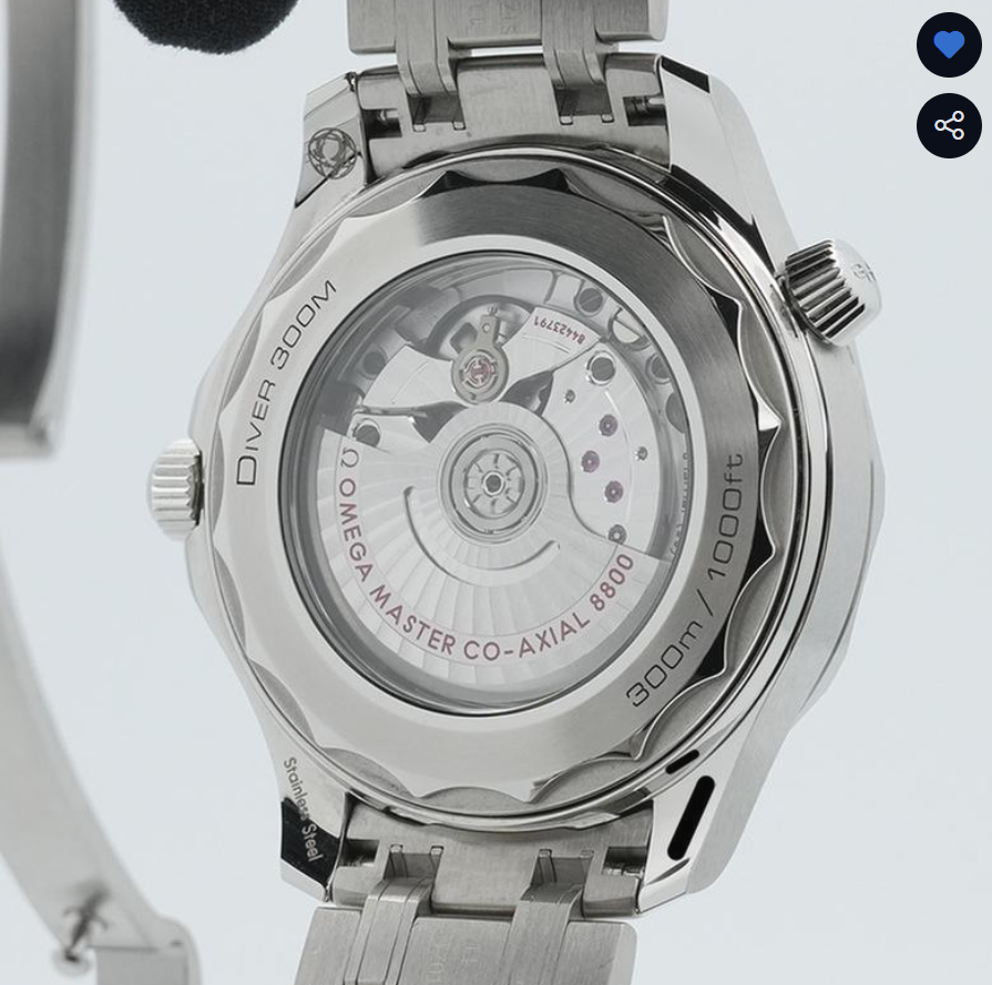

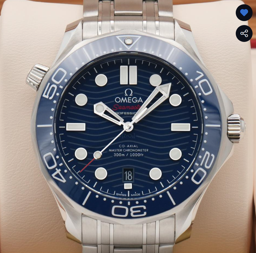

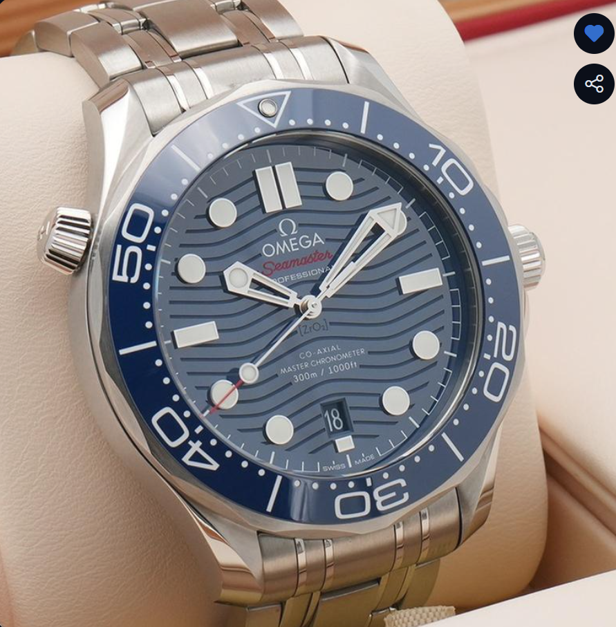

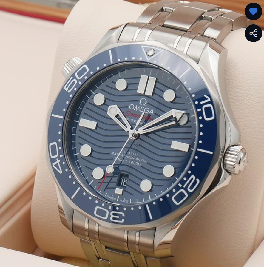

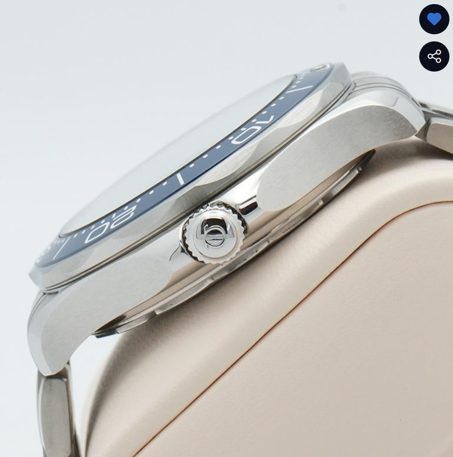

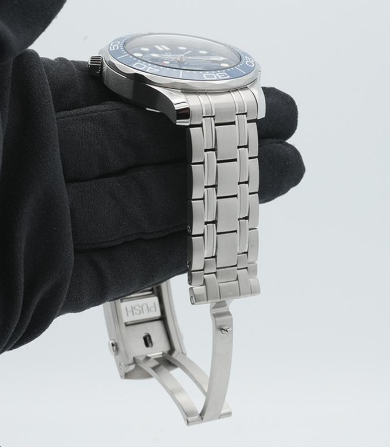

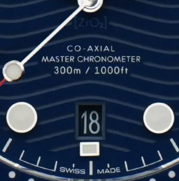

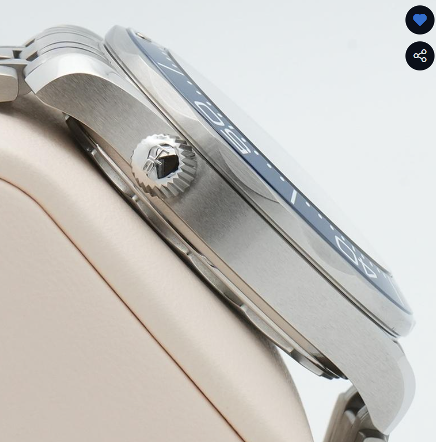

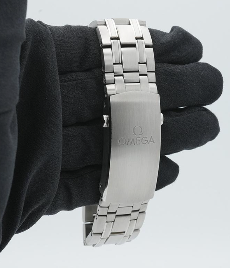

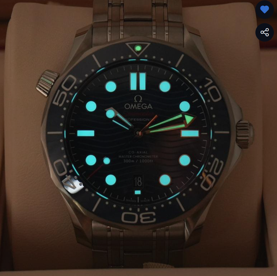

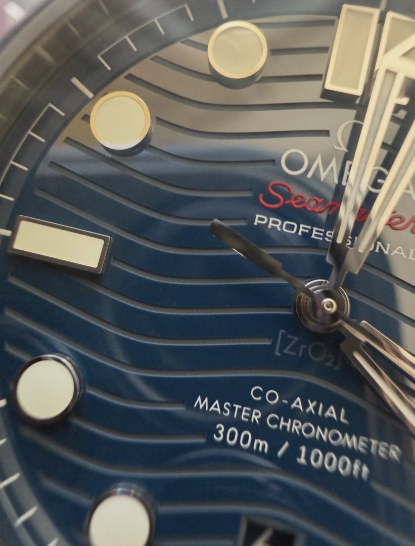

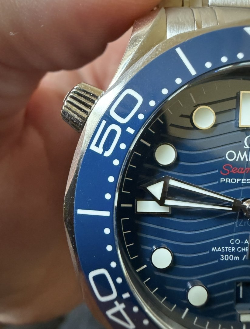

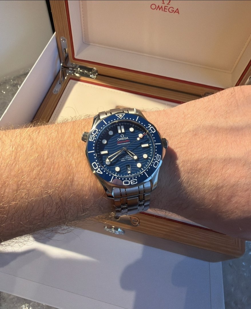

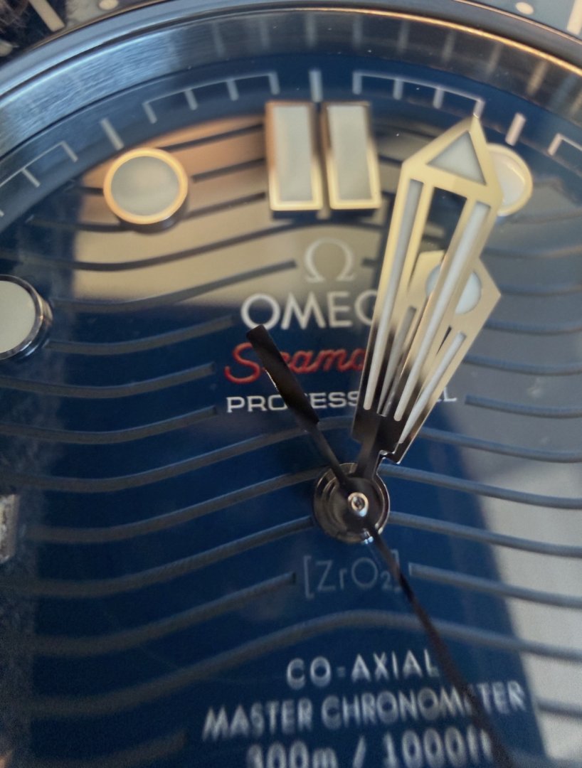

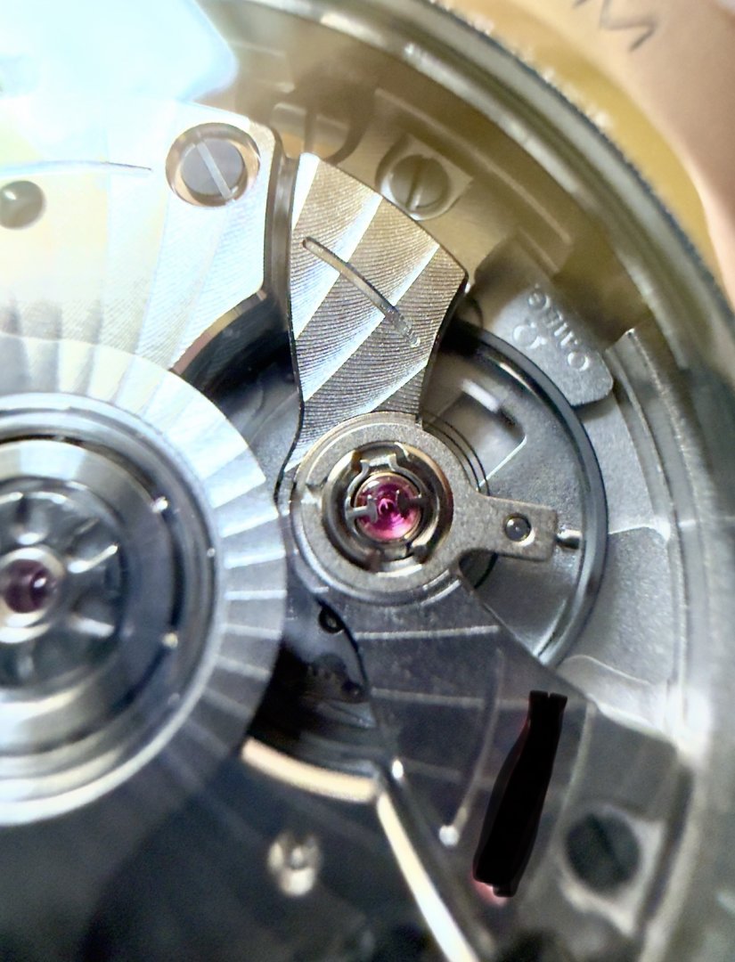

Hei,
Vurderer å kjøpe en Omega seamaster 300M diver med ref 210.30.42.20.03.001. Selger er en Japansk klokkebutikk på Chrono24 og alt virker tilsynelatende legitimt, men om noen her kunne ha tatt en titt på bildene og videoen og gjort en vurdering, så ville jeg ha vært takknemmelig for det :)
Video: https://jumpshare.com/s/BnM96pIeMzjS77mjJxJG (slettes om 24 timer, men laster opp igjen om ønskelig).

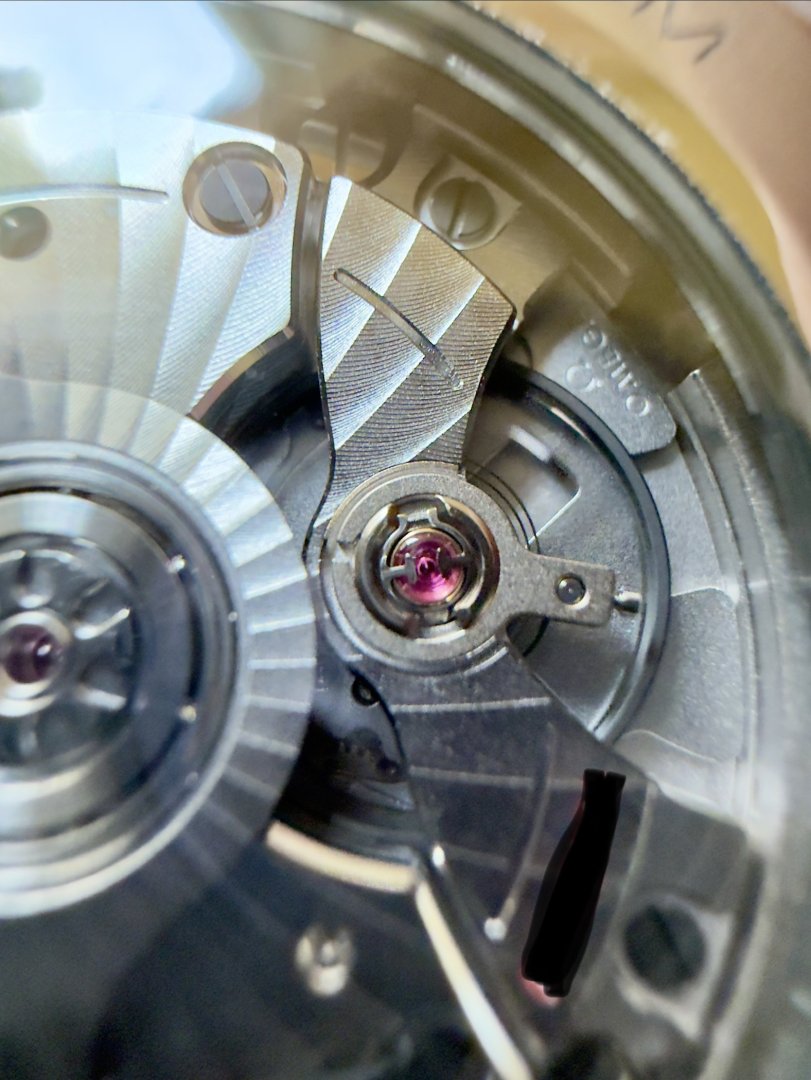

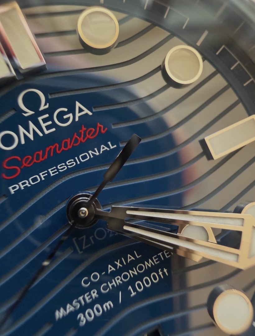

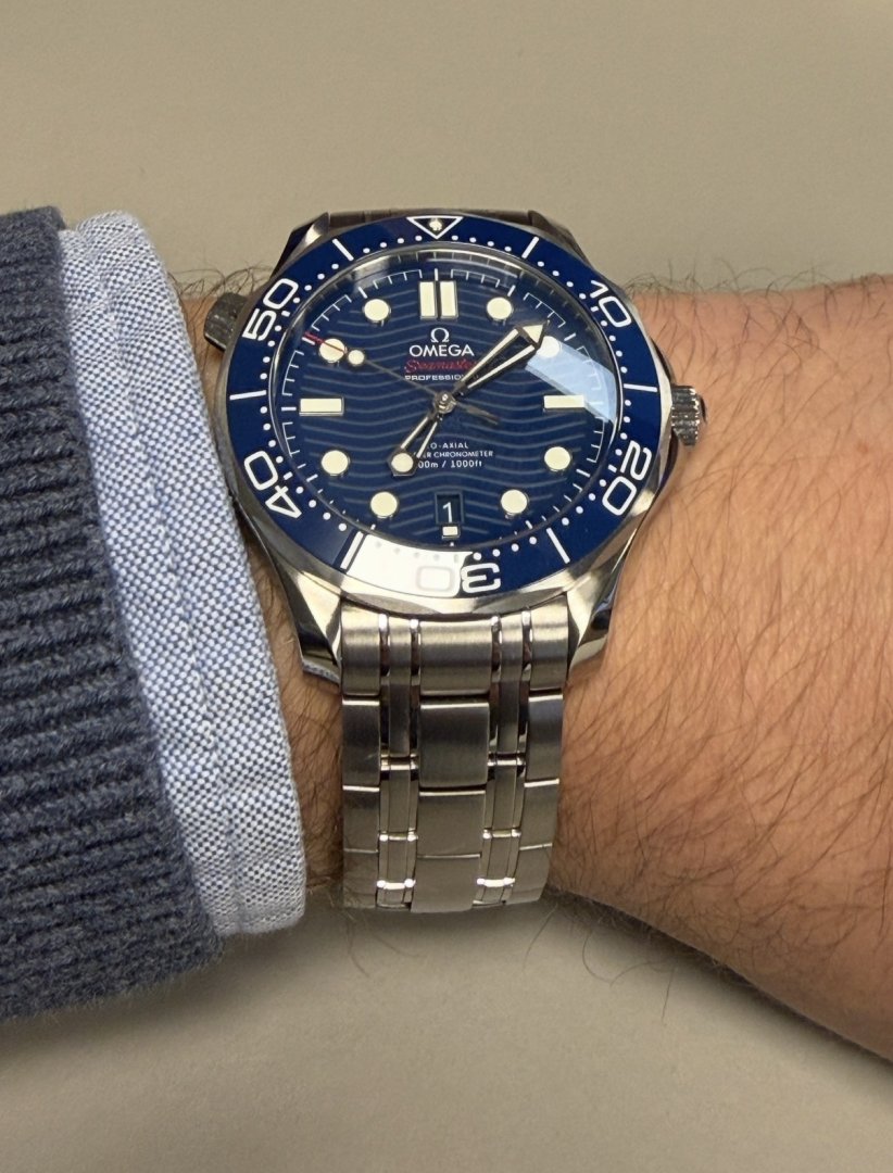

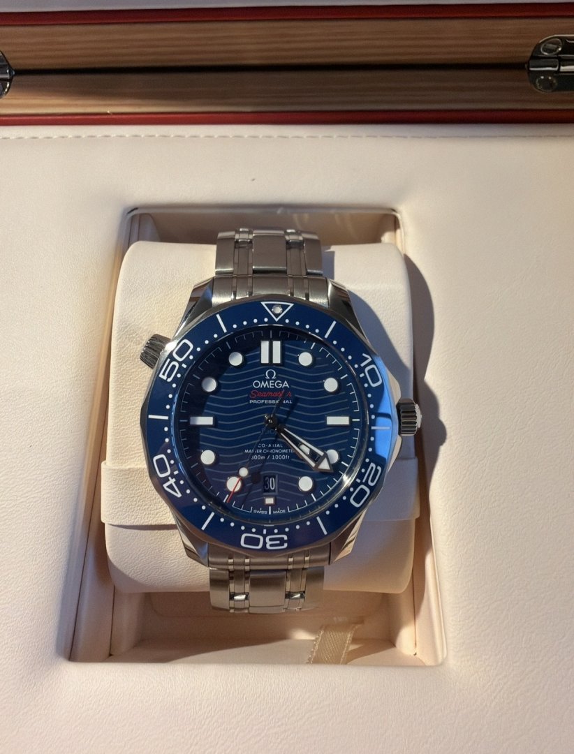

Hei,
Ekte, generelt sett er japanske selgere de ærligste i hele verden.
Enig med @Eternamaniac at denne er ekte, og at selgere fra Japan er ærlige. For Seamaster 300M av denne generasjonen kan man ofte finne fakes ved at de ikke har frifjærende balanse (free sprung balance) slik som en ekte 300M har. Kjente kopier har en ekstra regulatorarm ved balansehjulet.
