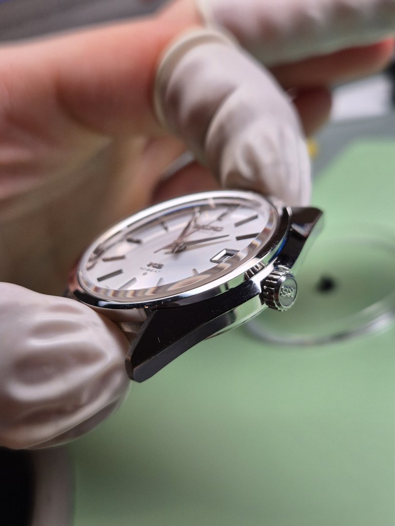

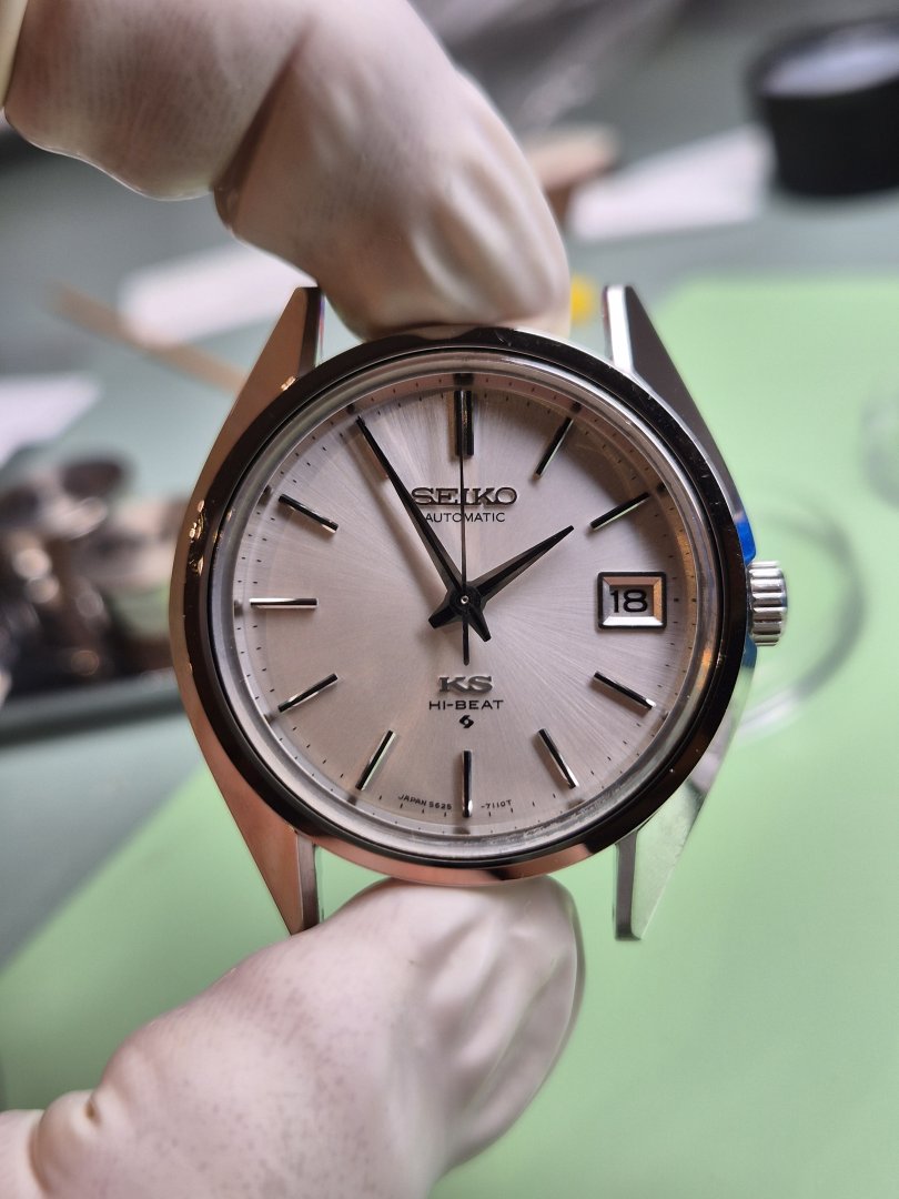

Da var dagen kommet til å prøve meg på både automatikk og kalenderfunksjon. Samt service som også er litt nytt for meg.
Klokken som skal serves er en King Seiko 5625-7110 fra den tiden hvor Seiko var "value for money" og ikke overprisede kule kasser og spreke skiver. (no offence).
Samme urverk som satt i Grand seiko 5645 f.eks. Klokken kostet vel 110 dollar i 1968 leste jeg ett sted. God slump penger på det japanske markedet med andre ord. (tror disse kun ble solgt i japan) (tilsvarer ca 10-12k NOK i dag)
Det blir mest bilder, og noe smått med forklaringer.

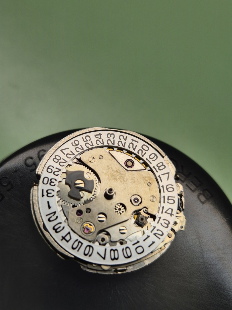

Det eneste jeg vet da jeg åpner klokka er at quickset ikke fungerer, men alt annet virker i orden.
Litt tørr spec:

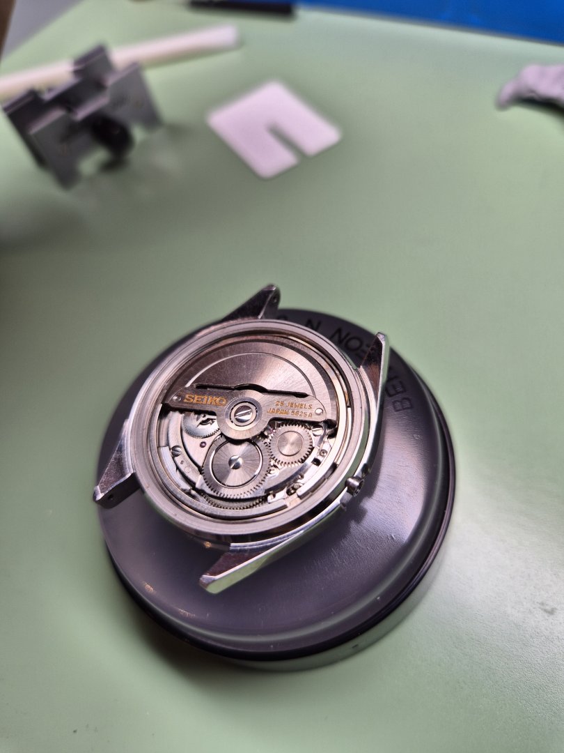

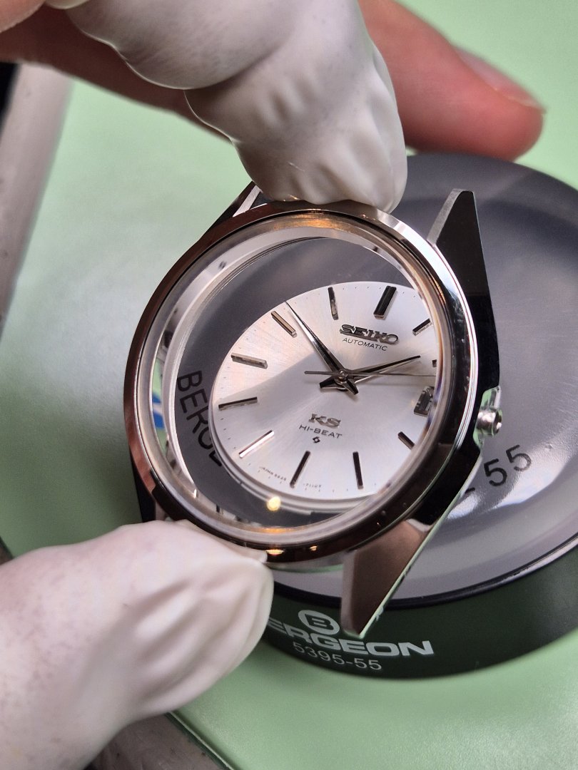

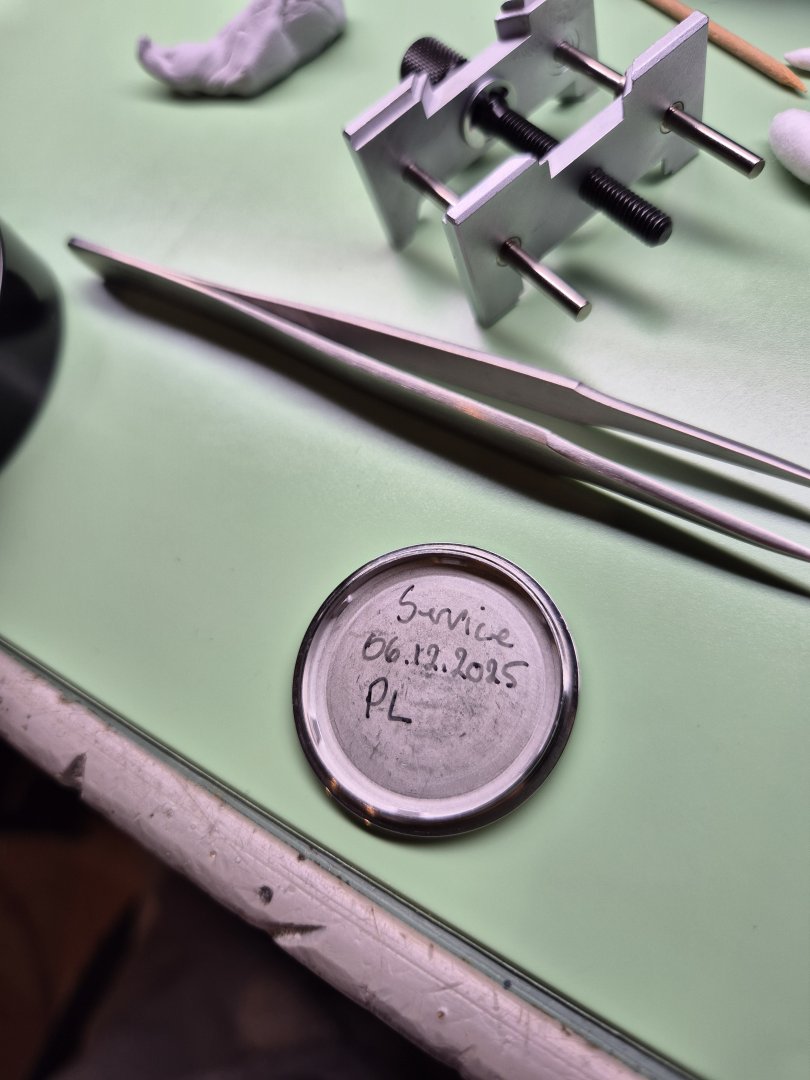

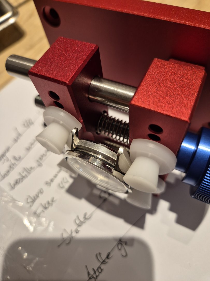

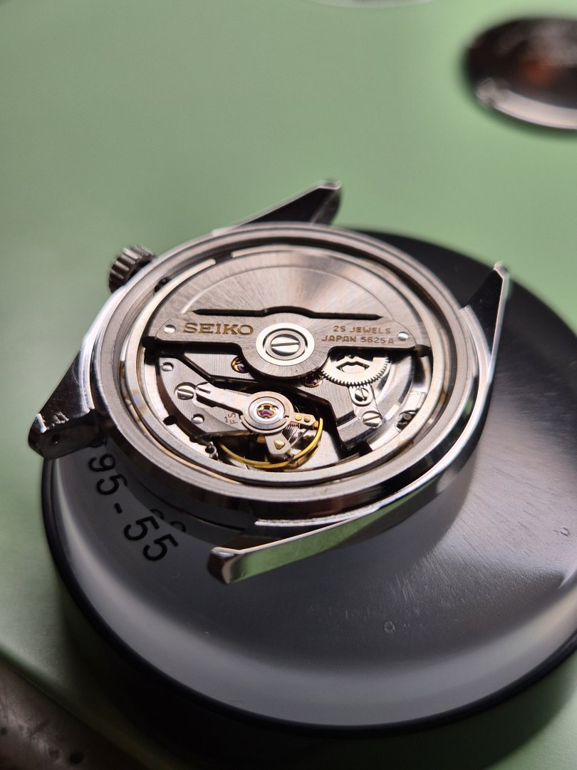

Klokken Åpnes, og her mangler faktisk Pakningen til baklokket. Kjapp tur innom ebay, og jeg ble minnet på hvorfor jeg ikke har bestilt denne enda. Utrolig komplekst og vanskelig å finne delenummeret til den. skal ordnes en annen kveld.

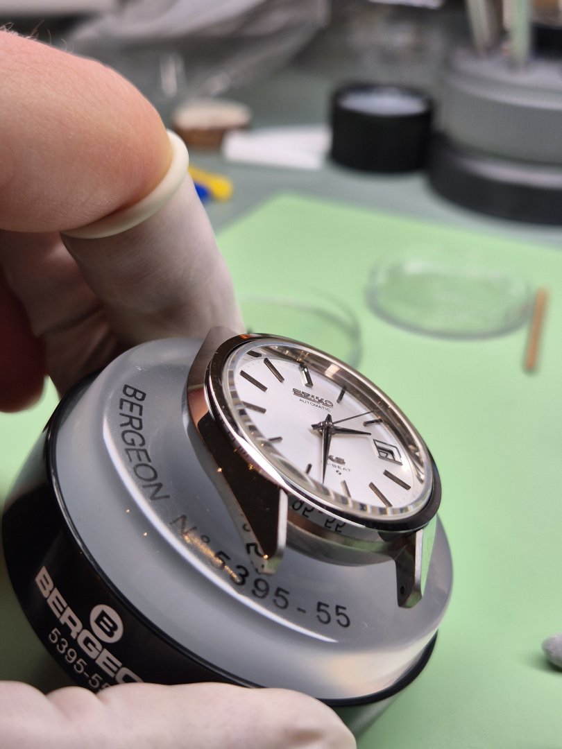

Ut med Krona og ringen rundt uverket som holdet det på plass i "sandwich" da baklokket er skrudd fast.
Urverket fjernes.

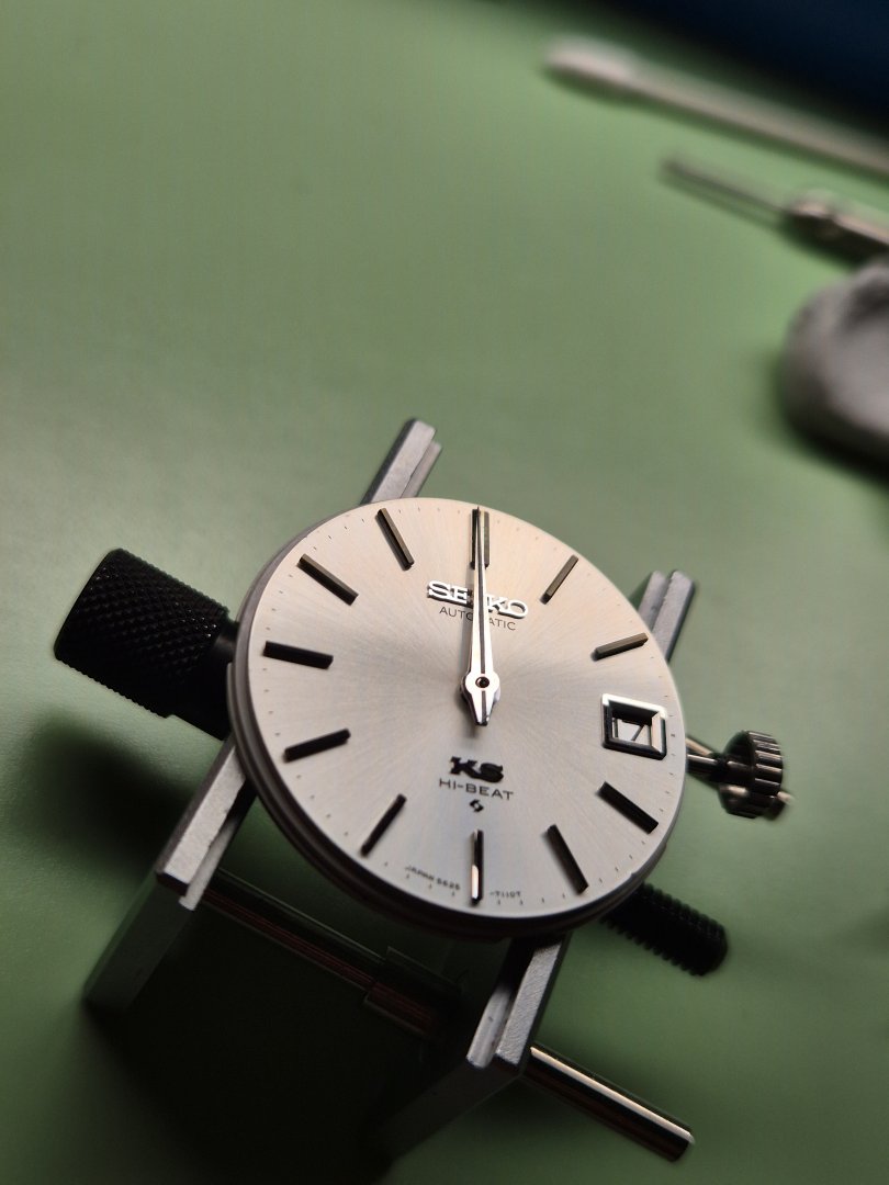

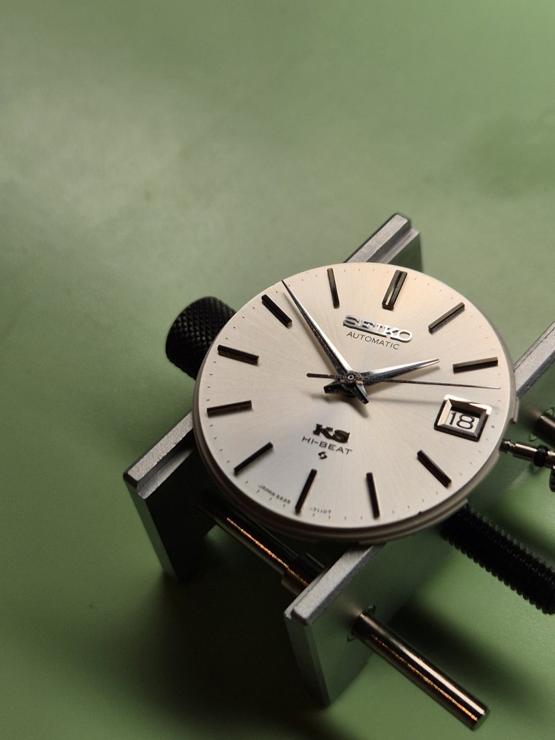

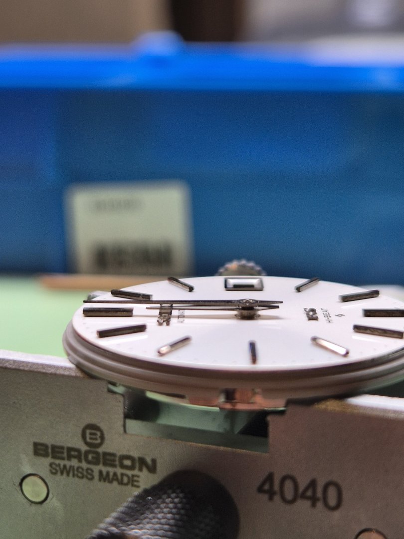

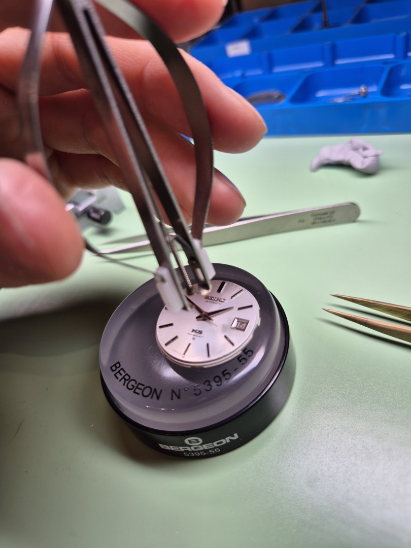

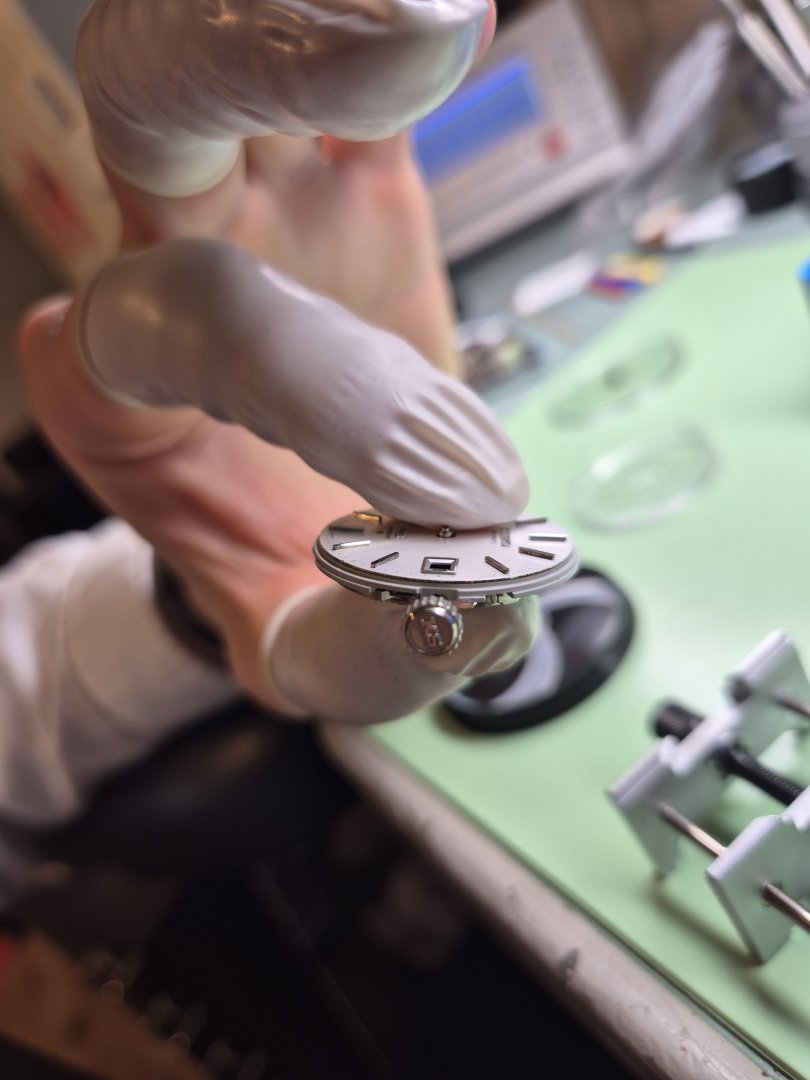

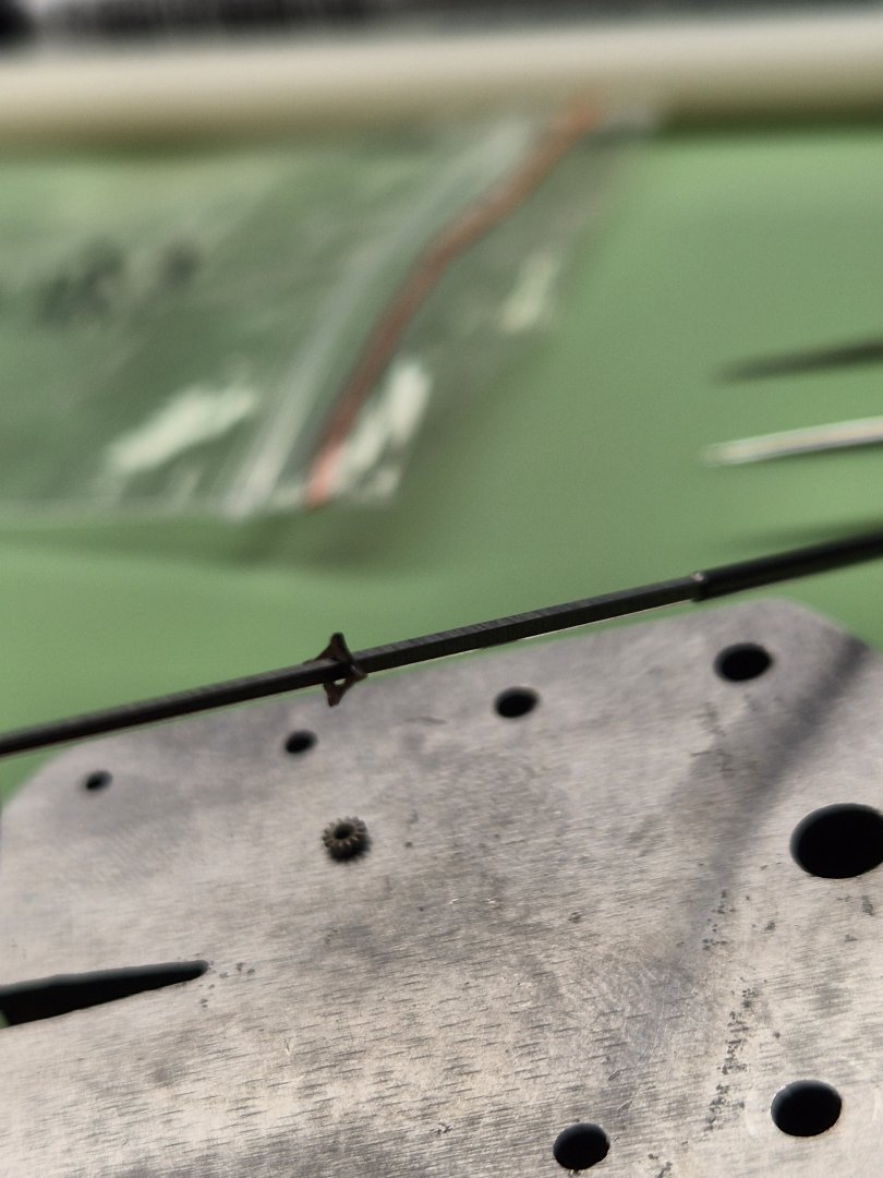

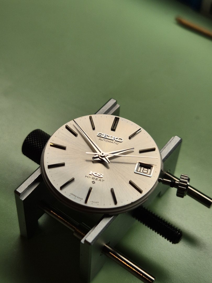

Litta blemme. Hadde flemt å skru alle viserene til kl 12 før viserene ble fjernet. Dette gikk heldighvis greit uansett. Av med visere.
Jeg la på plastbeskytter mellom skive og visere før viserfjerneren ble brukt selv om det ikke vises.

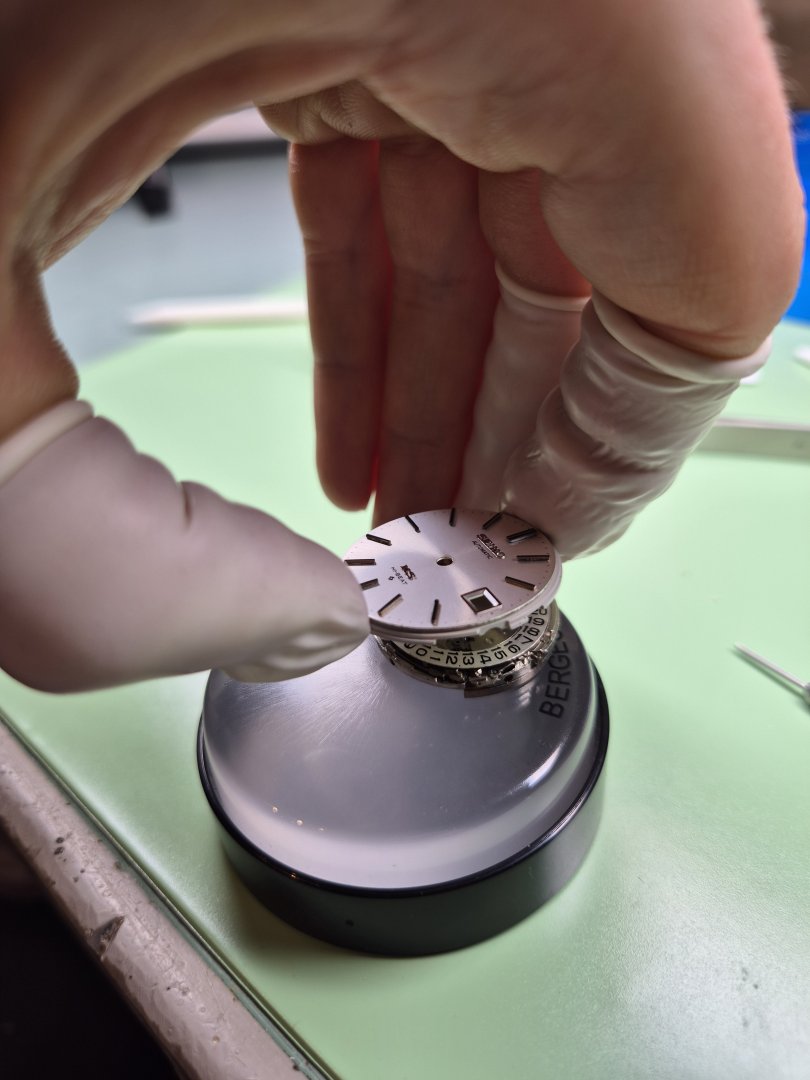

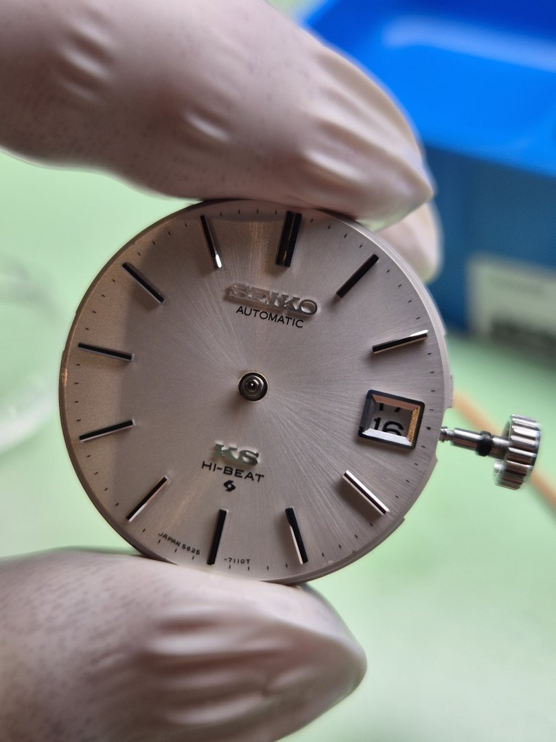

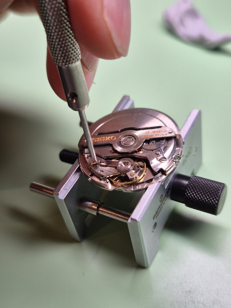

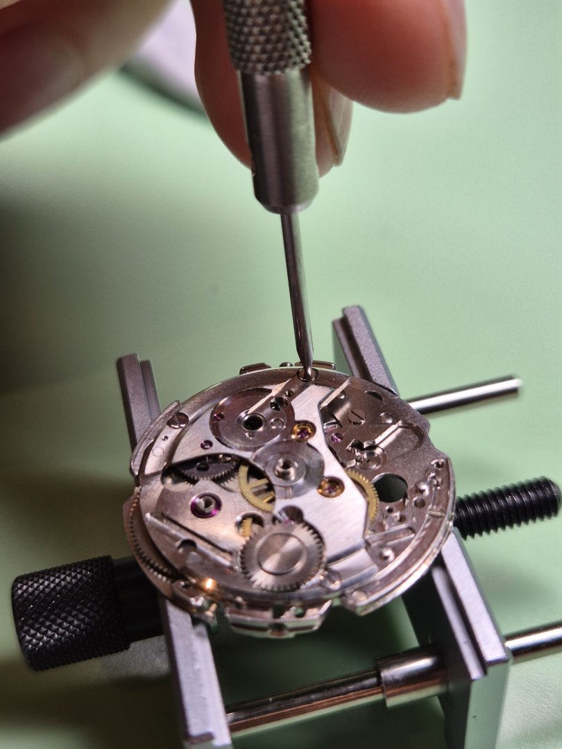

Løste verket pent opp, og løste 2 skruer på siden av verket som holder Urskiven fast til verket.

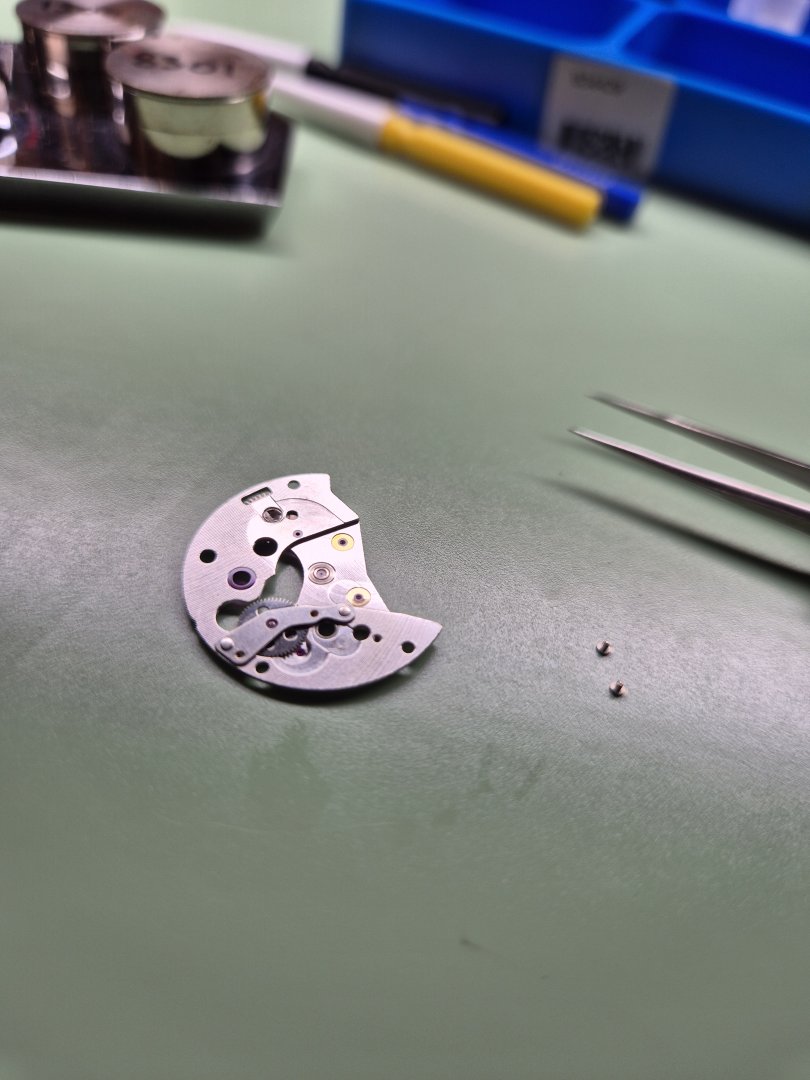

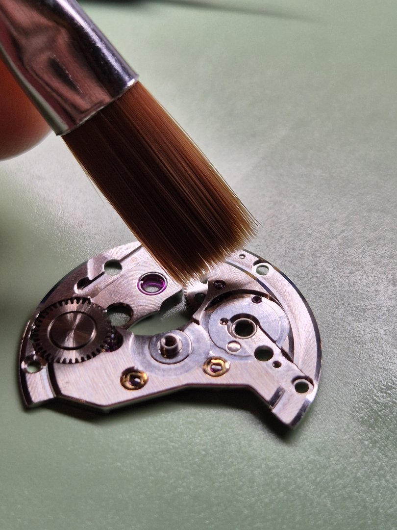

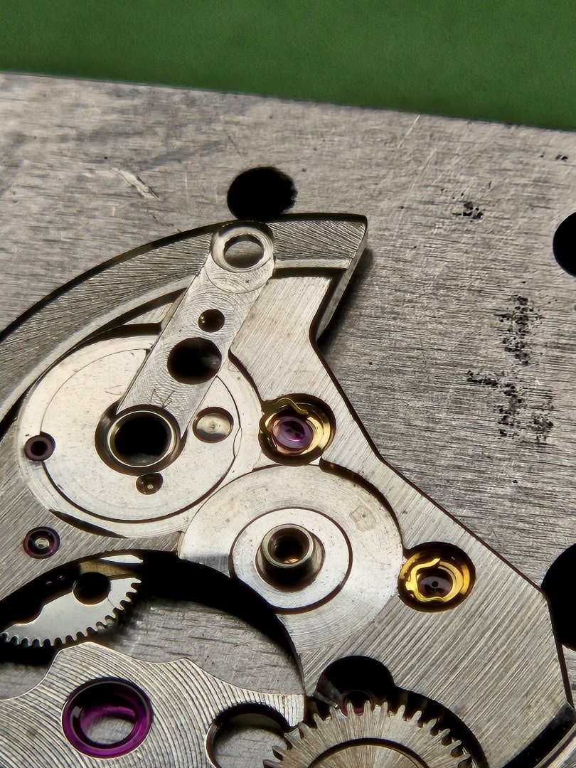

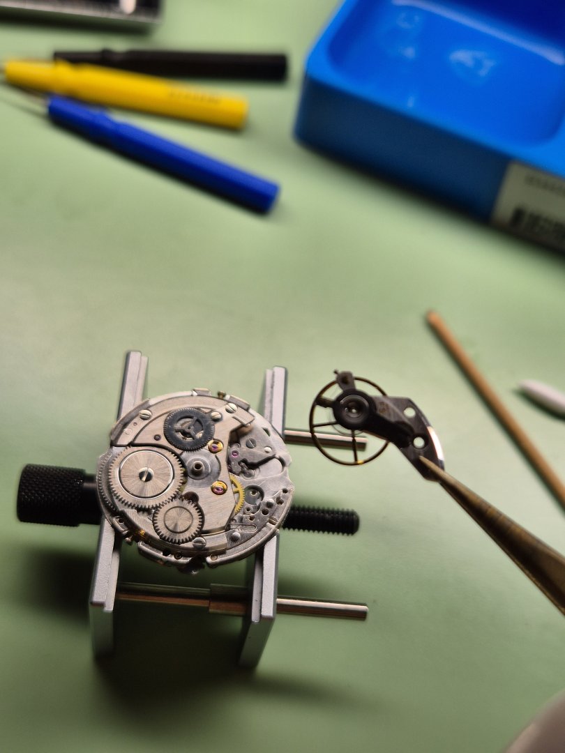

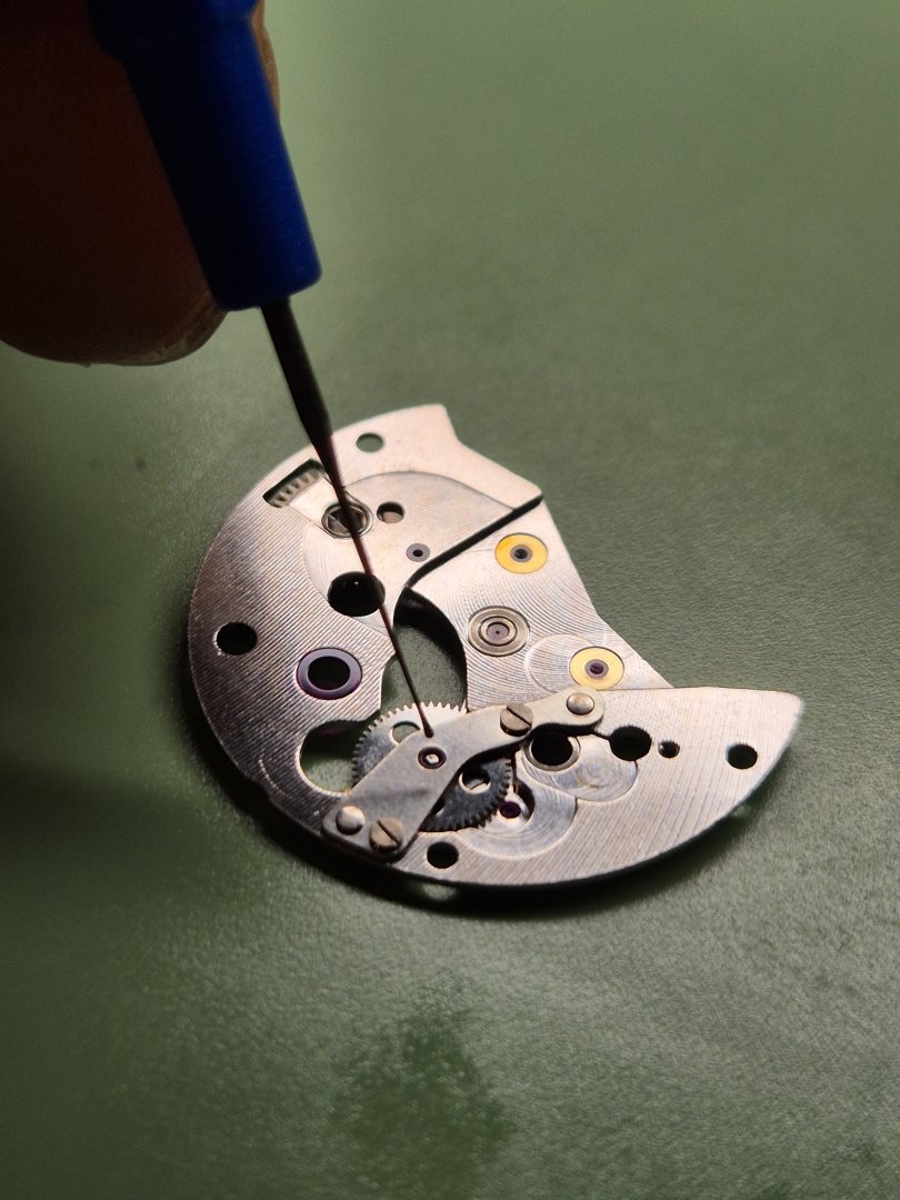

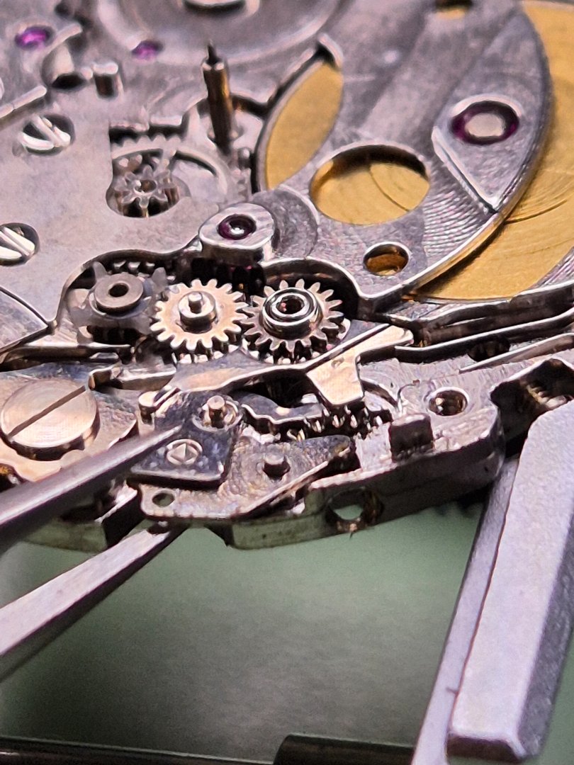

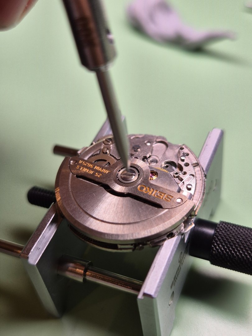

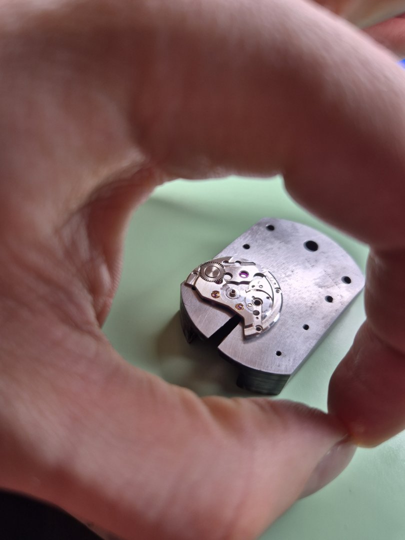

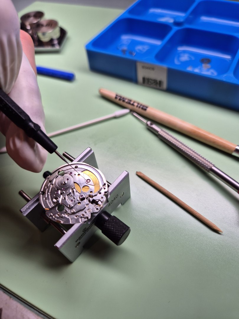

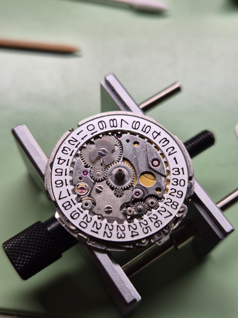

Så er vi på skivesiden til verket, og her skal jeg jo i teorien begynne å skru, men både rotor og balansen må ut først.
Burde sikkert gjort dette i en annen rekkefølge, men så lenge man lever, så lærer man.

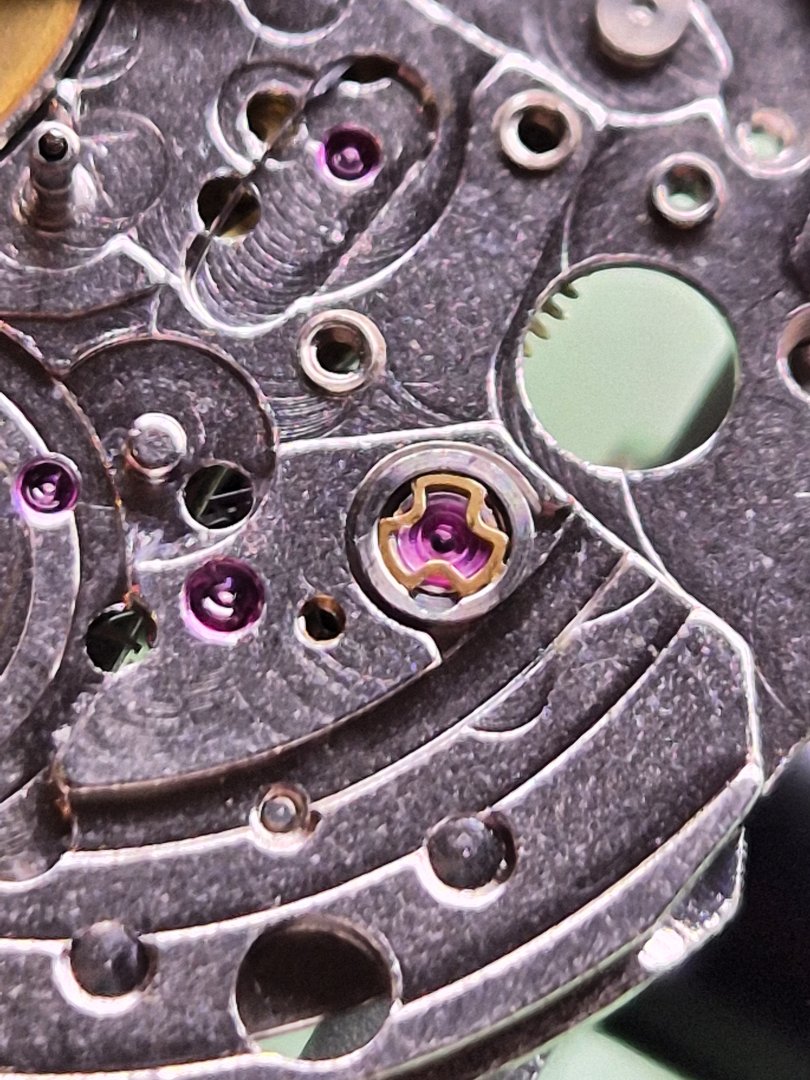

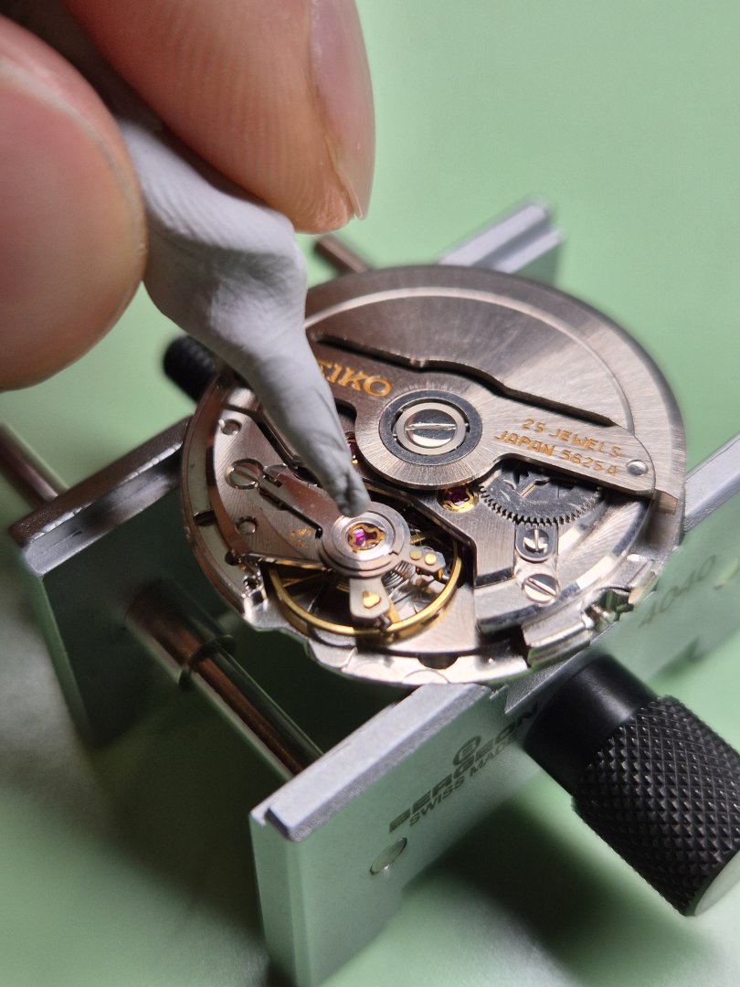

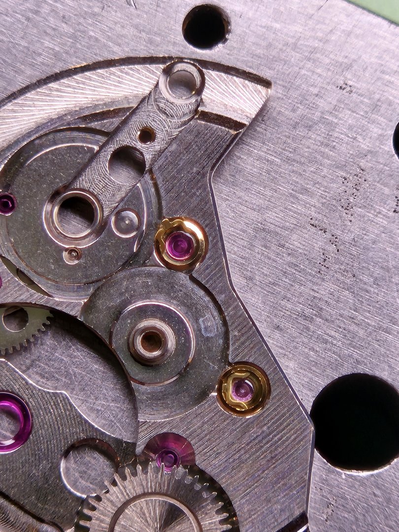

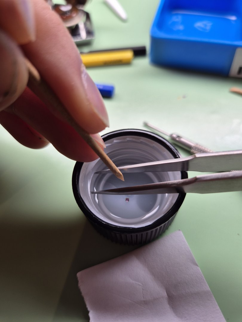

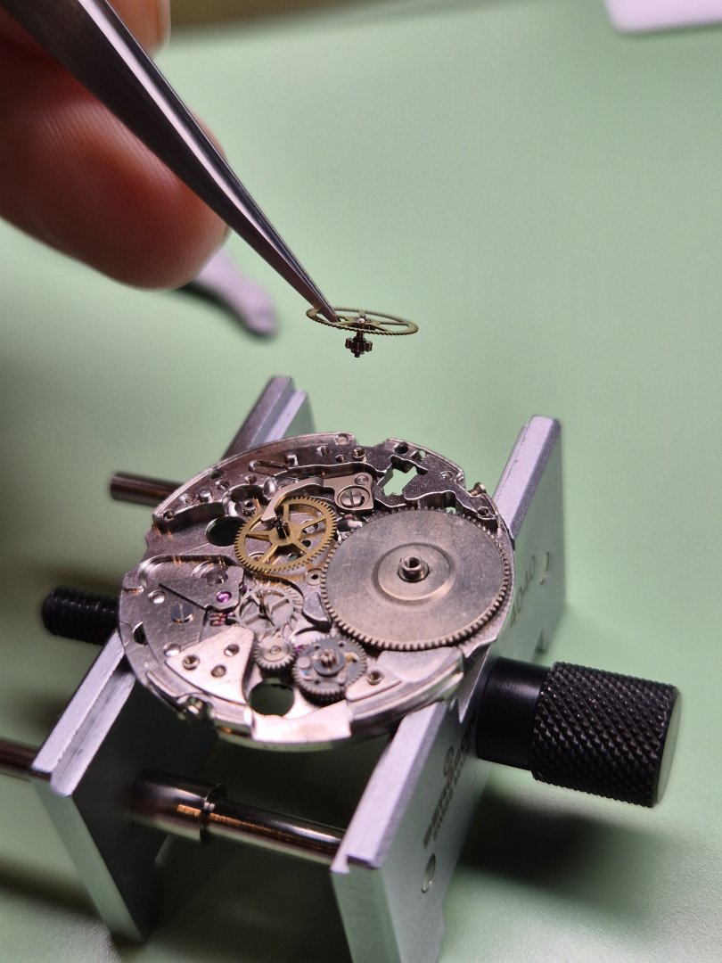

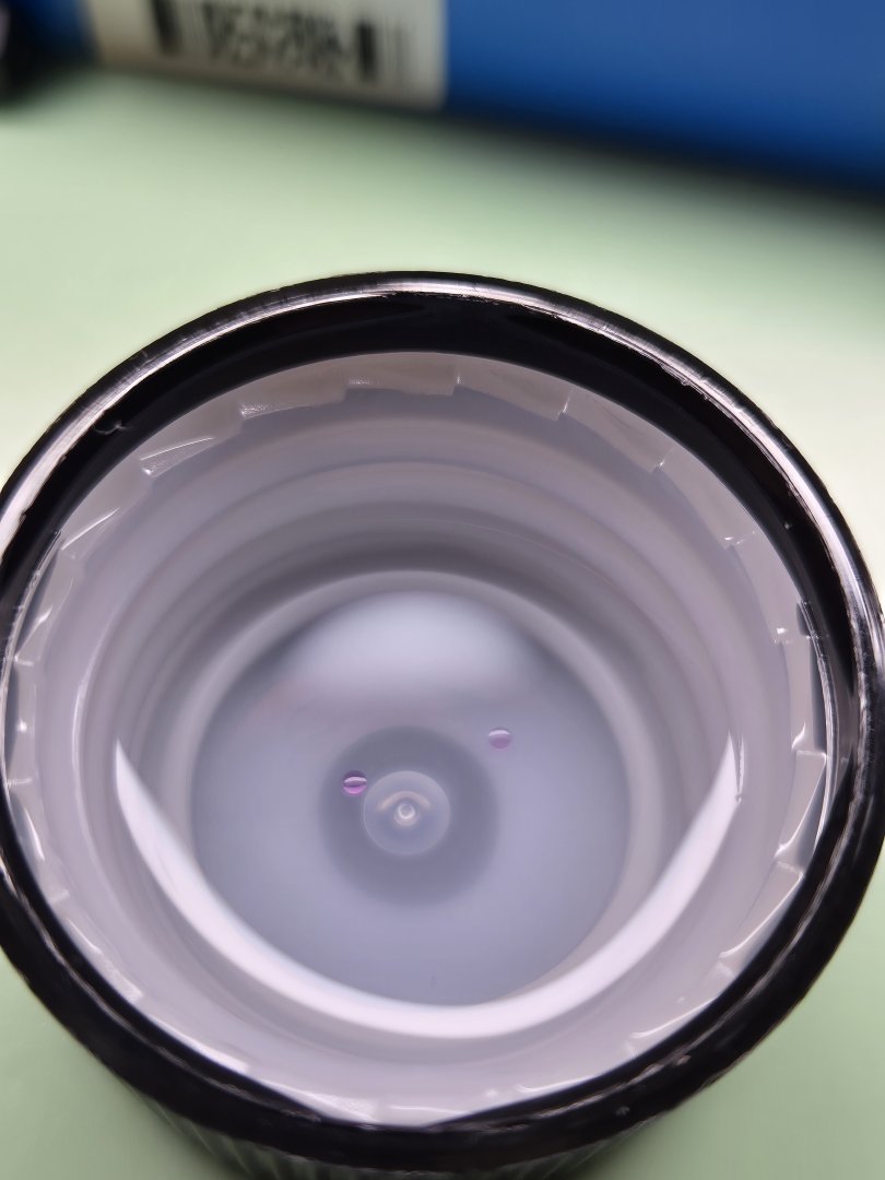

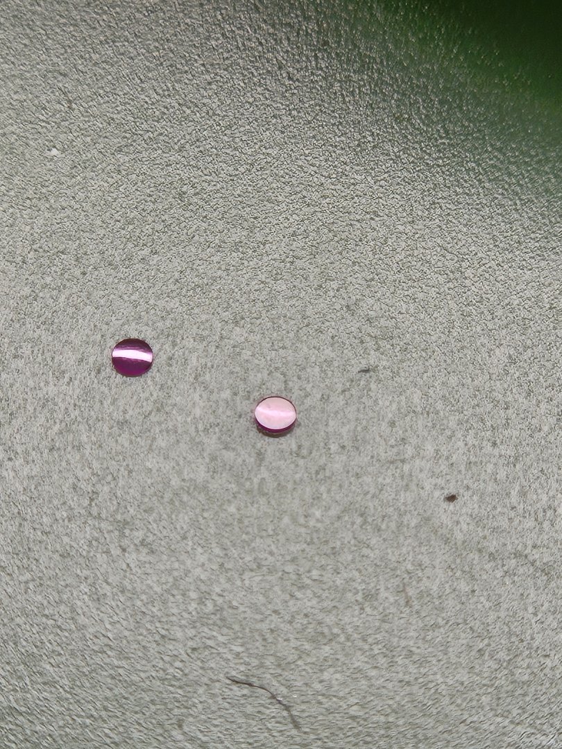

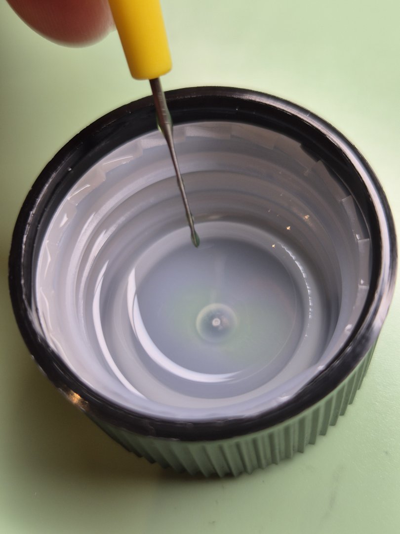

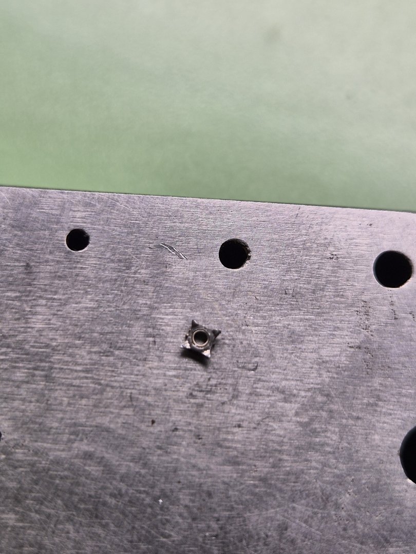

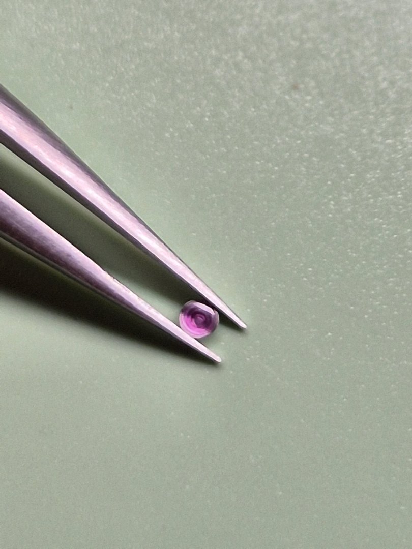

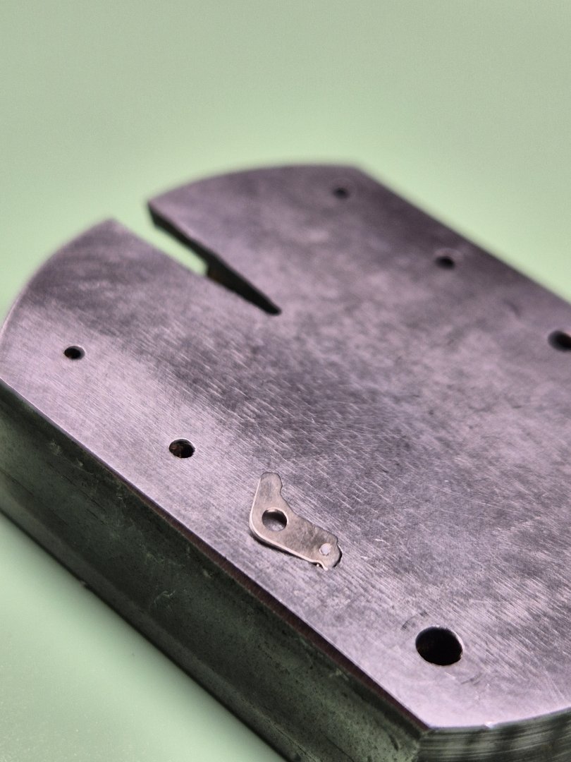

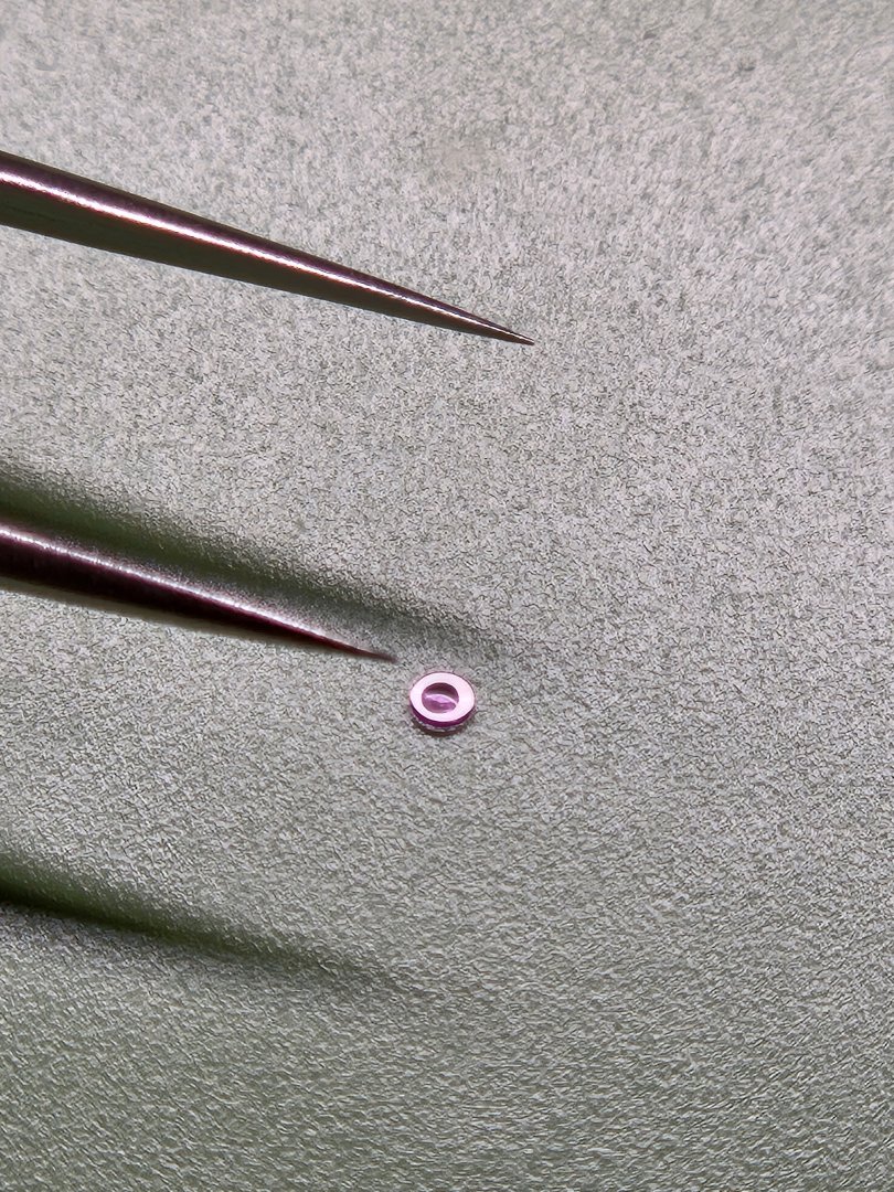

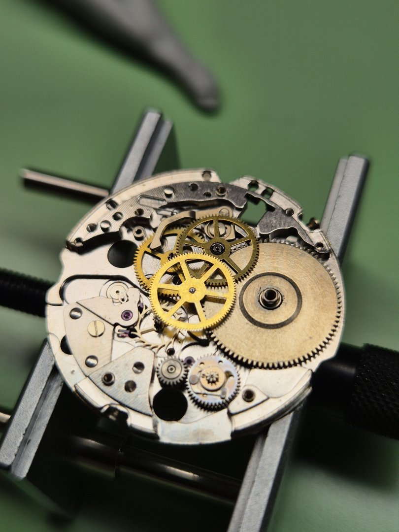

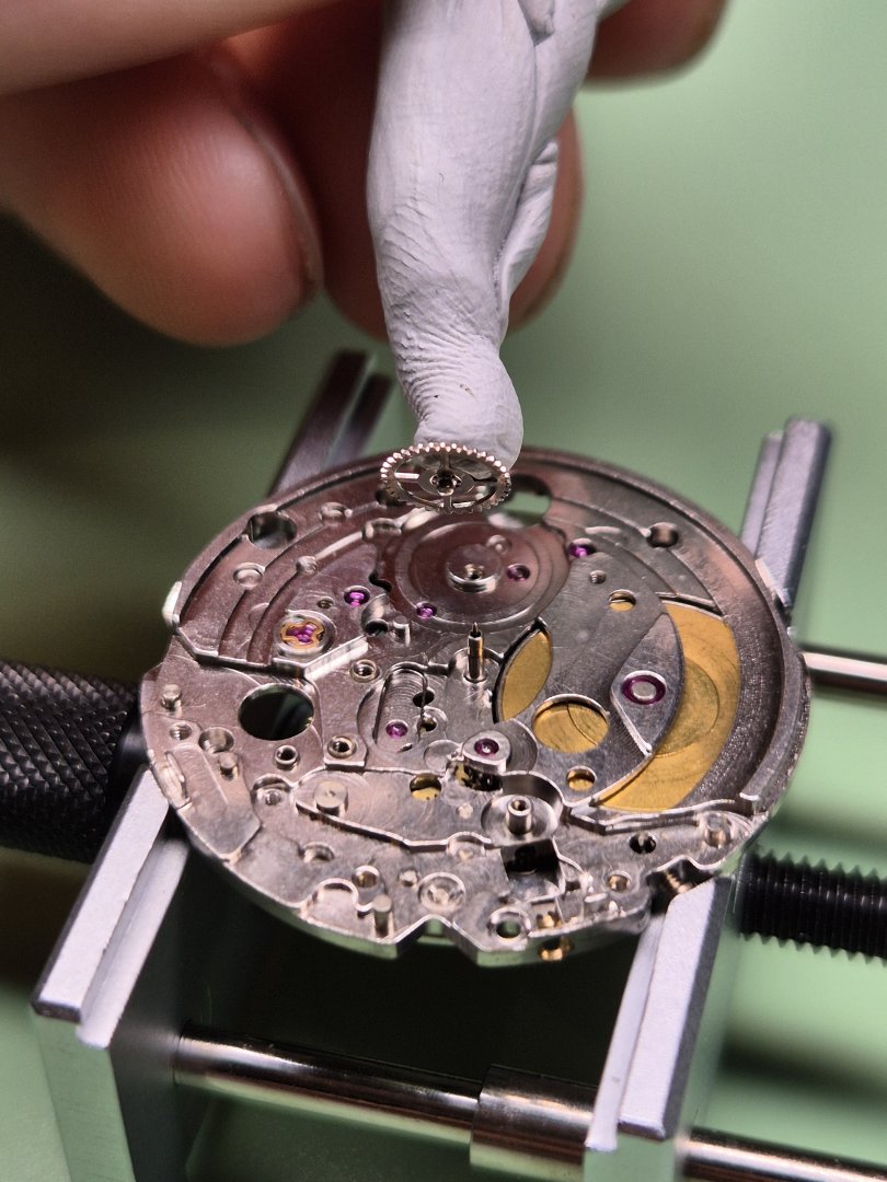

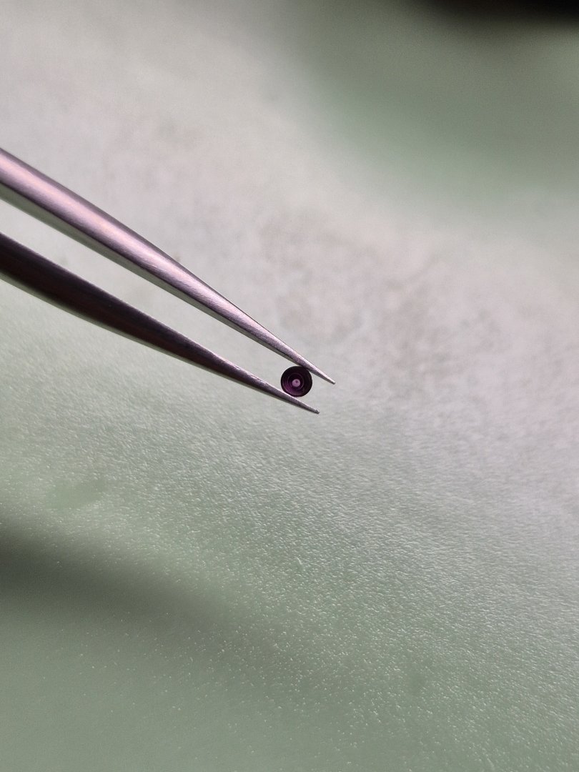

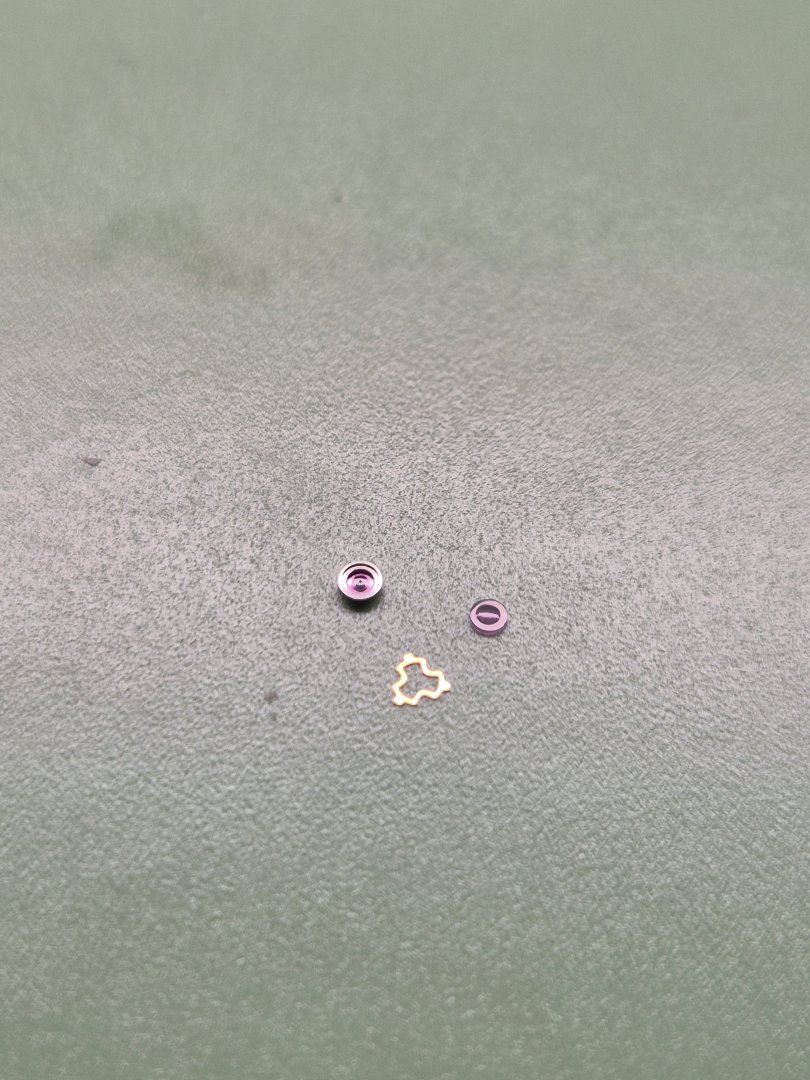

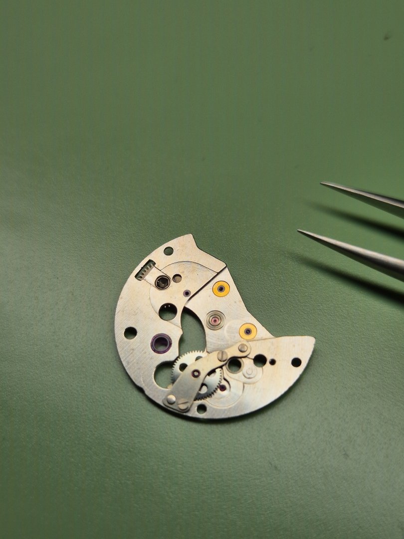

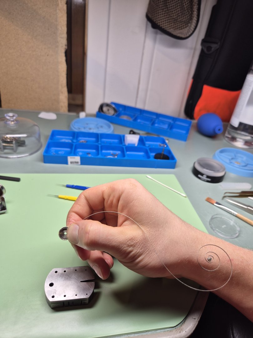

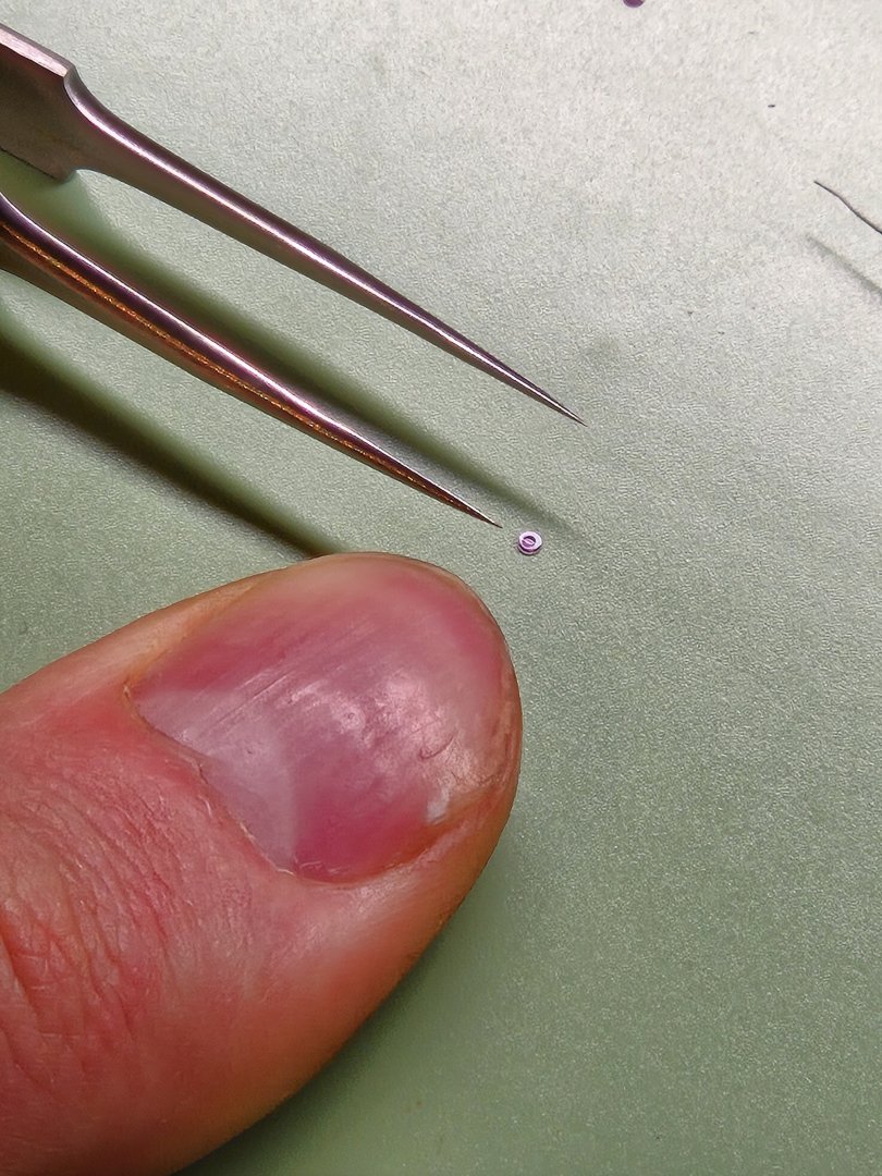

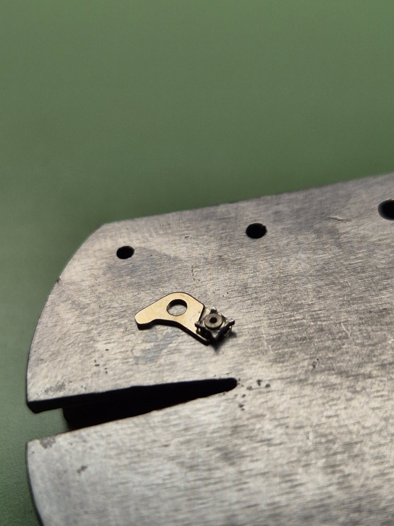

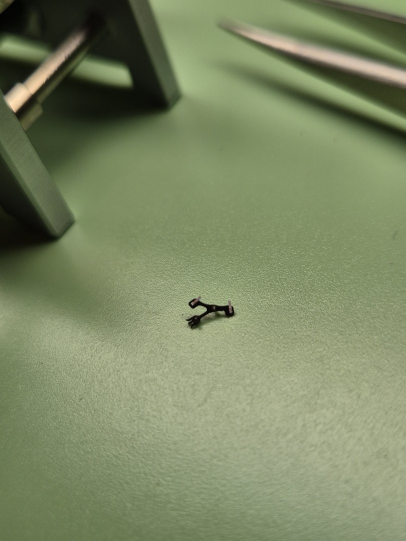

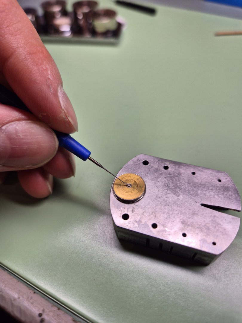

Ut med seiko Diashock, capjewel og holejewelen til balansen.

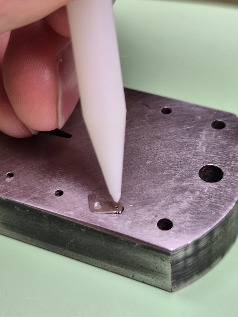

Så av med balansen.

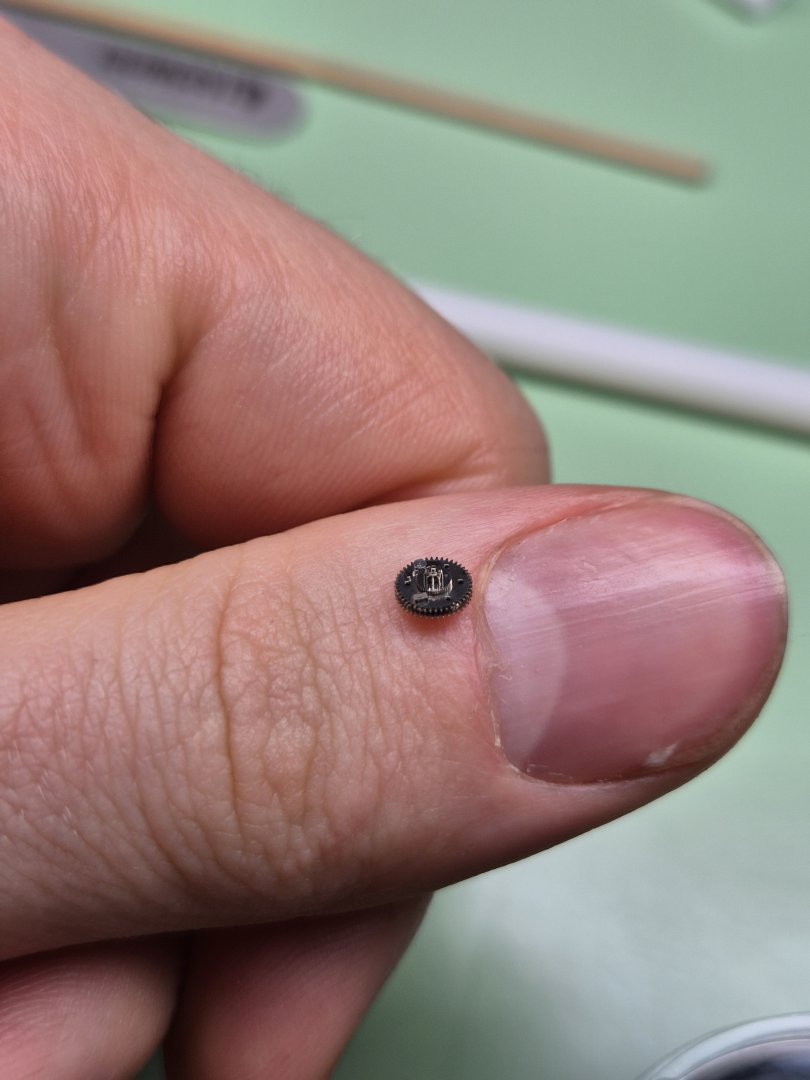

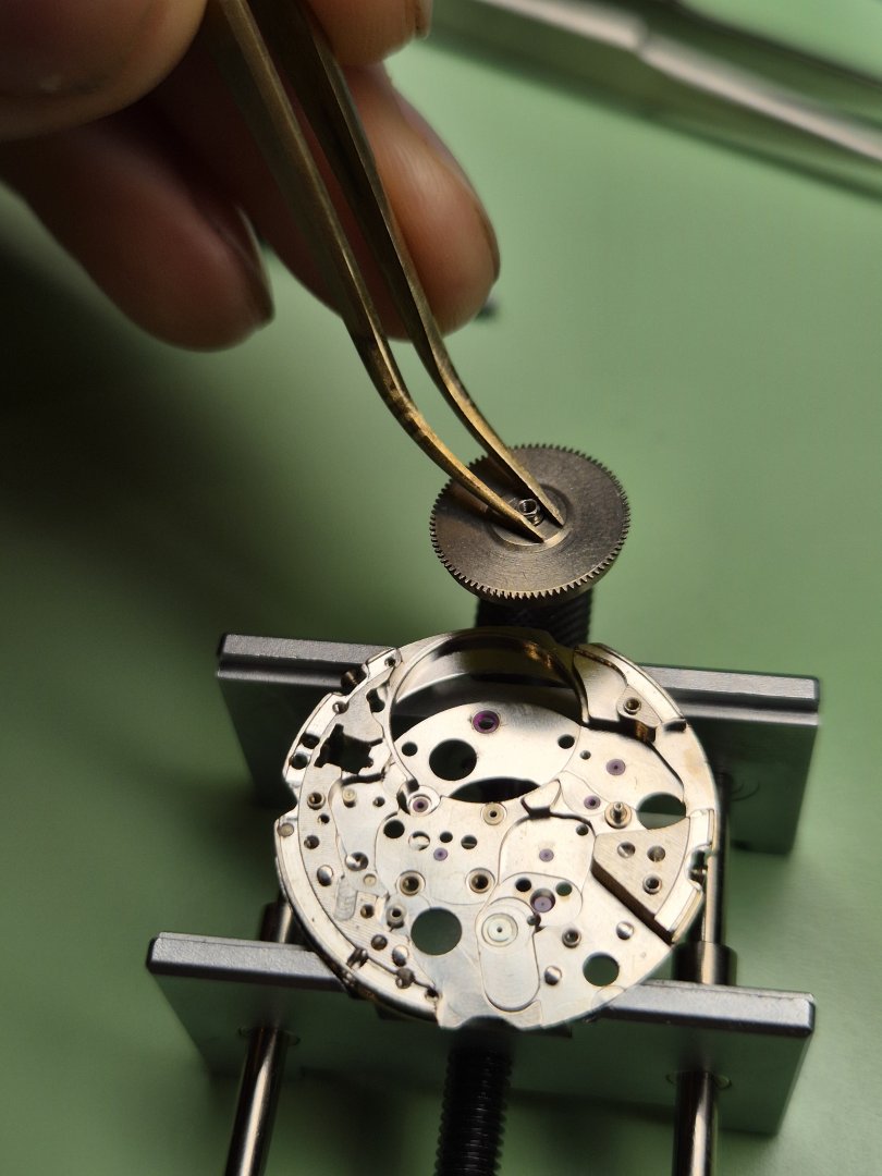

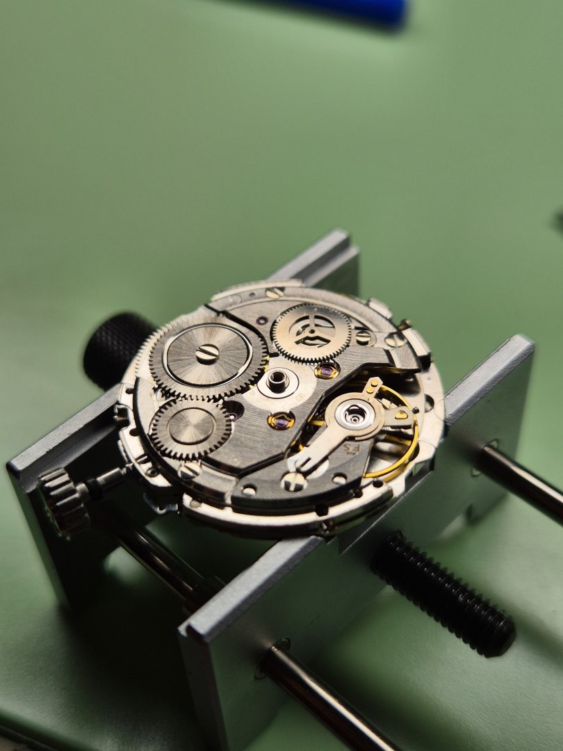

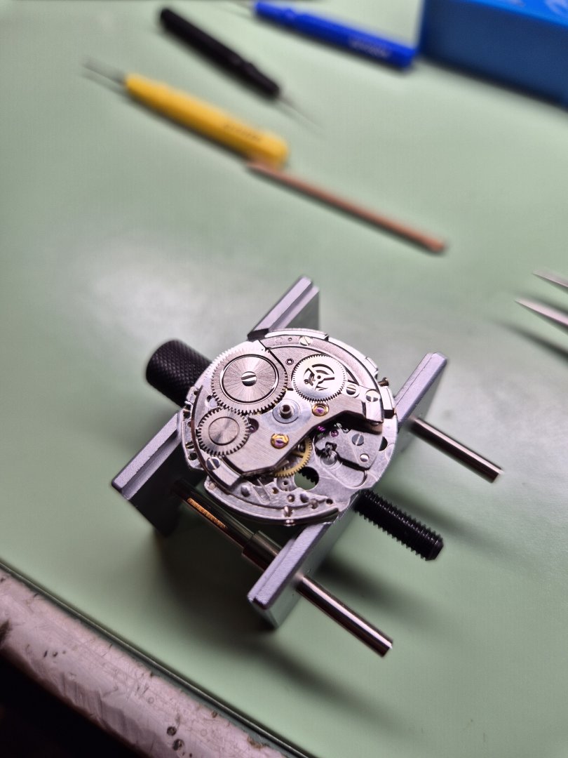

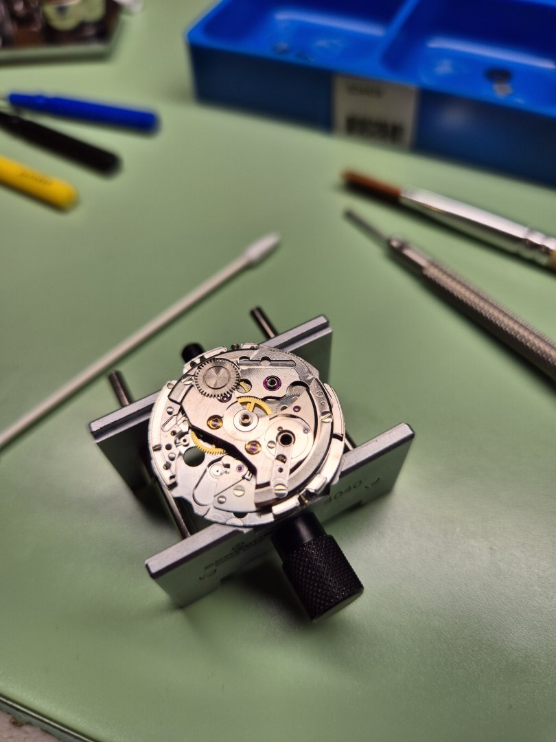

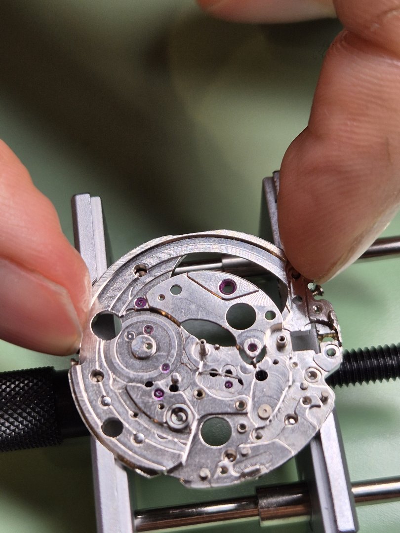

Rotoren kan så fjernes, verket snus, og endelig festes skikkelig i verksholderen.

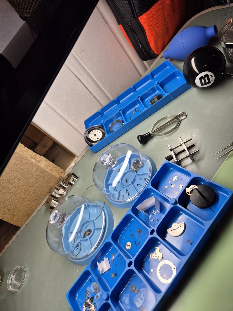

Litt tørr spec:

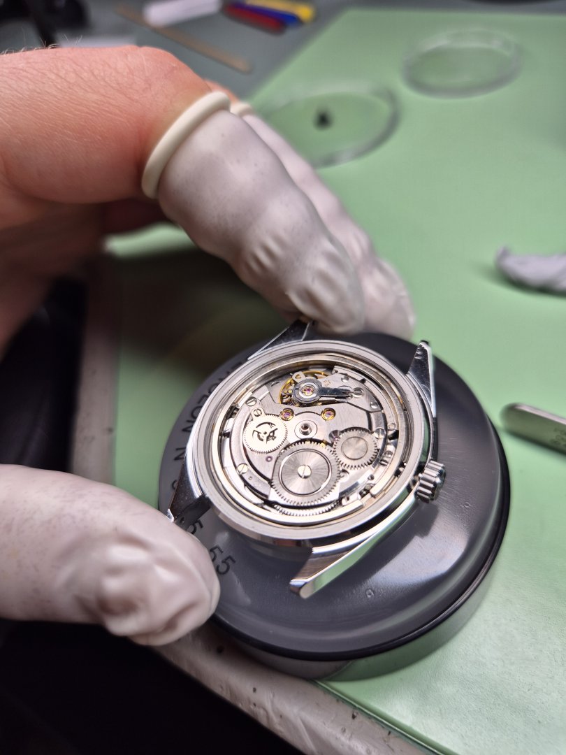

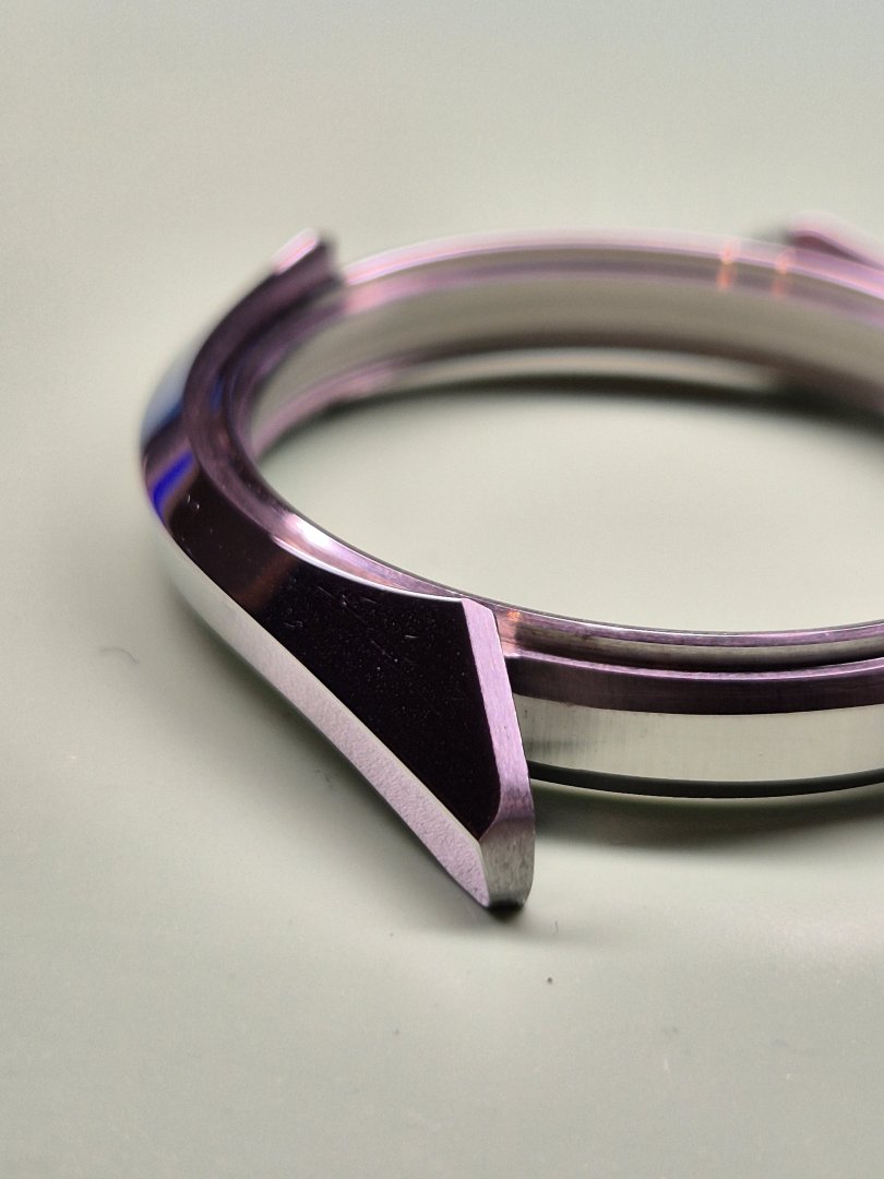

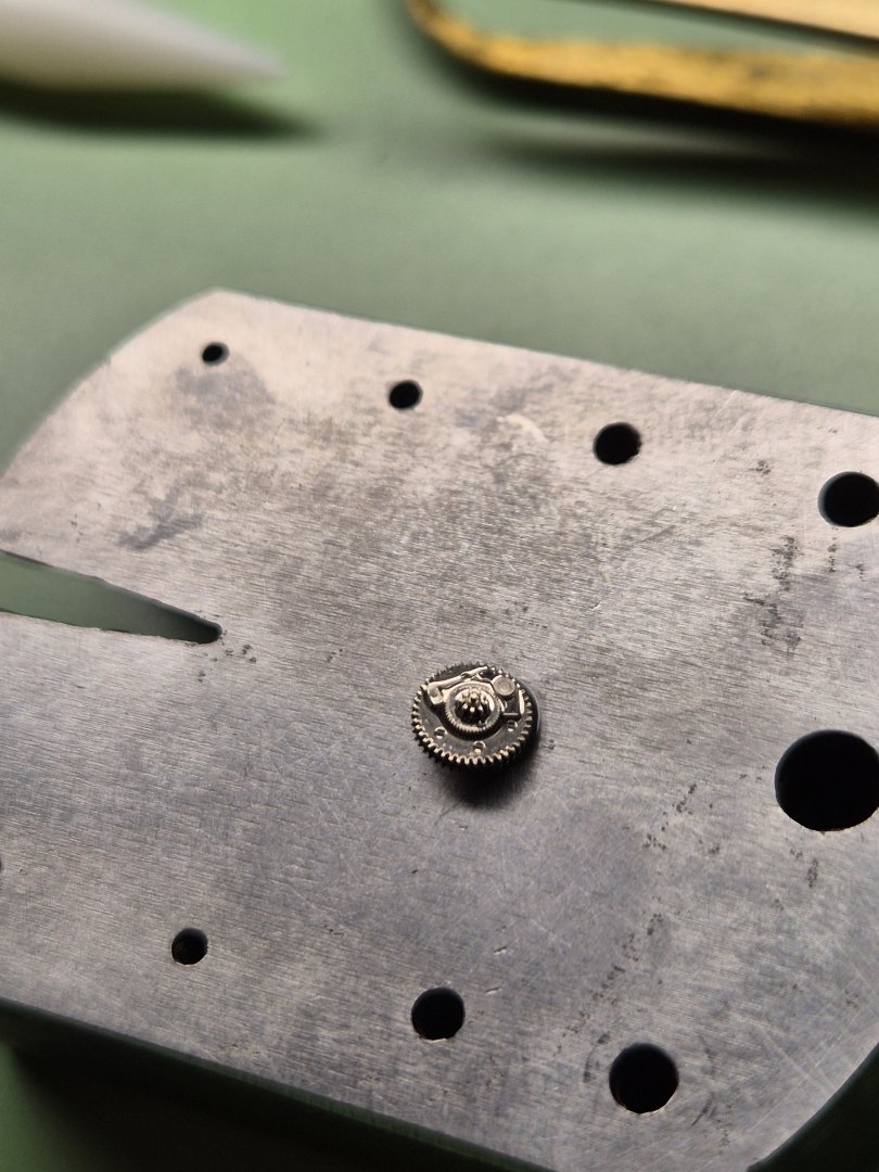

Urverket fjernes.

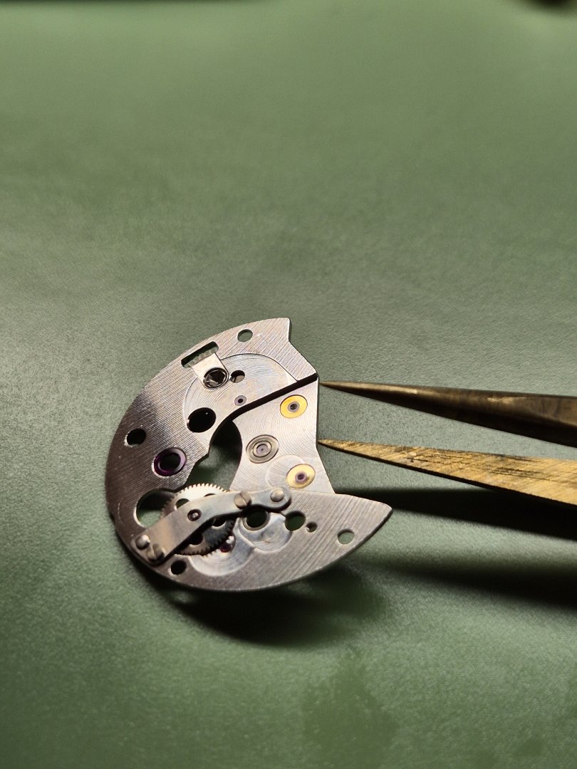

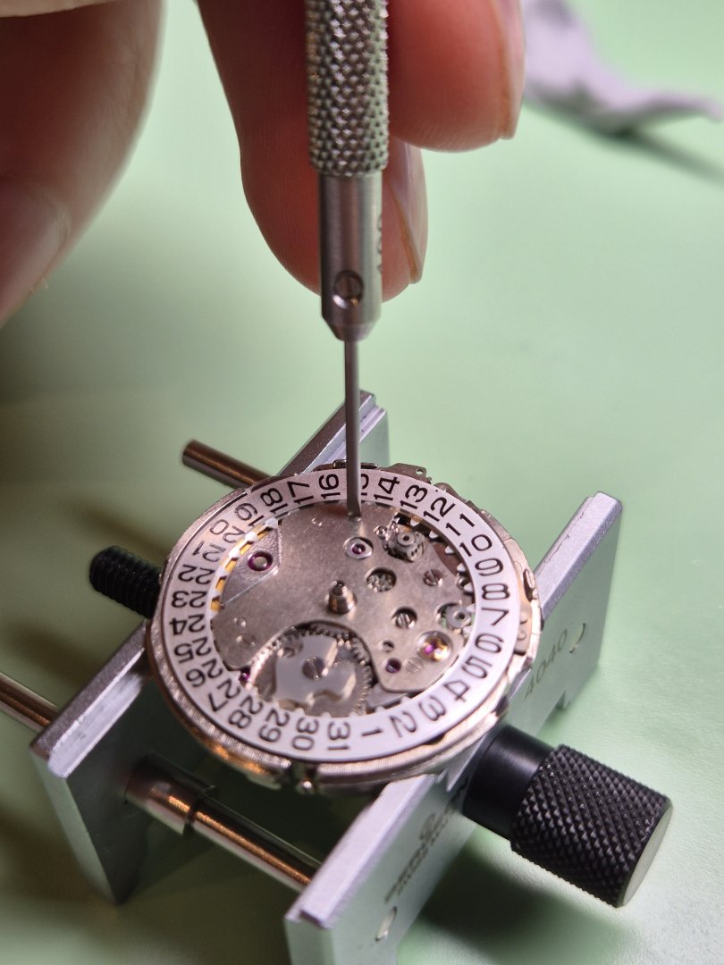

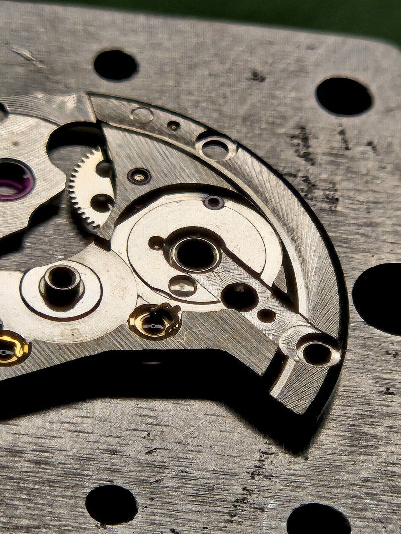

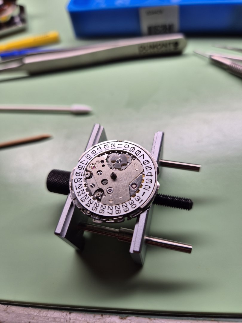

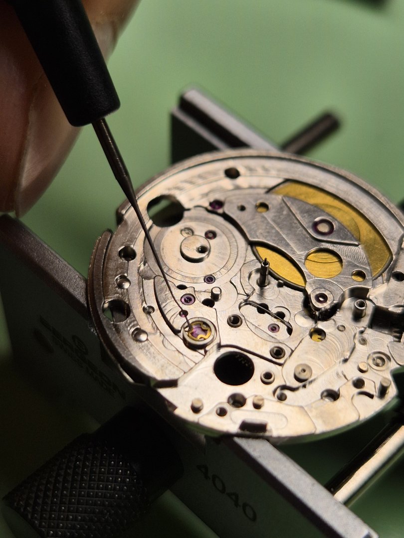

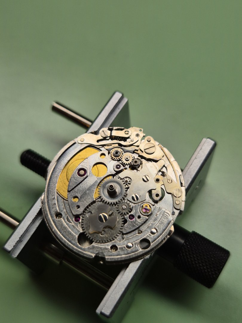

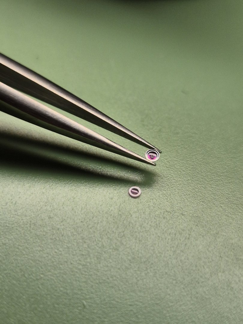

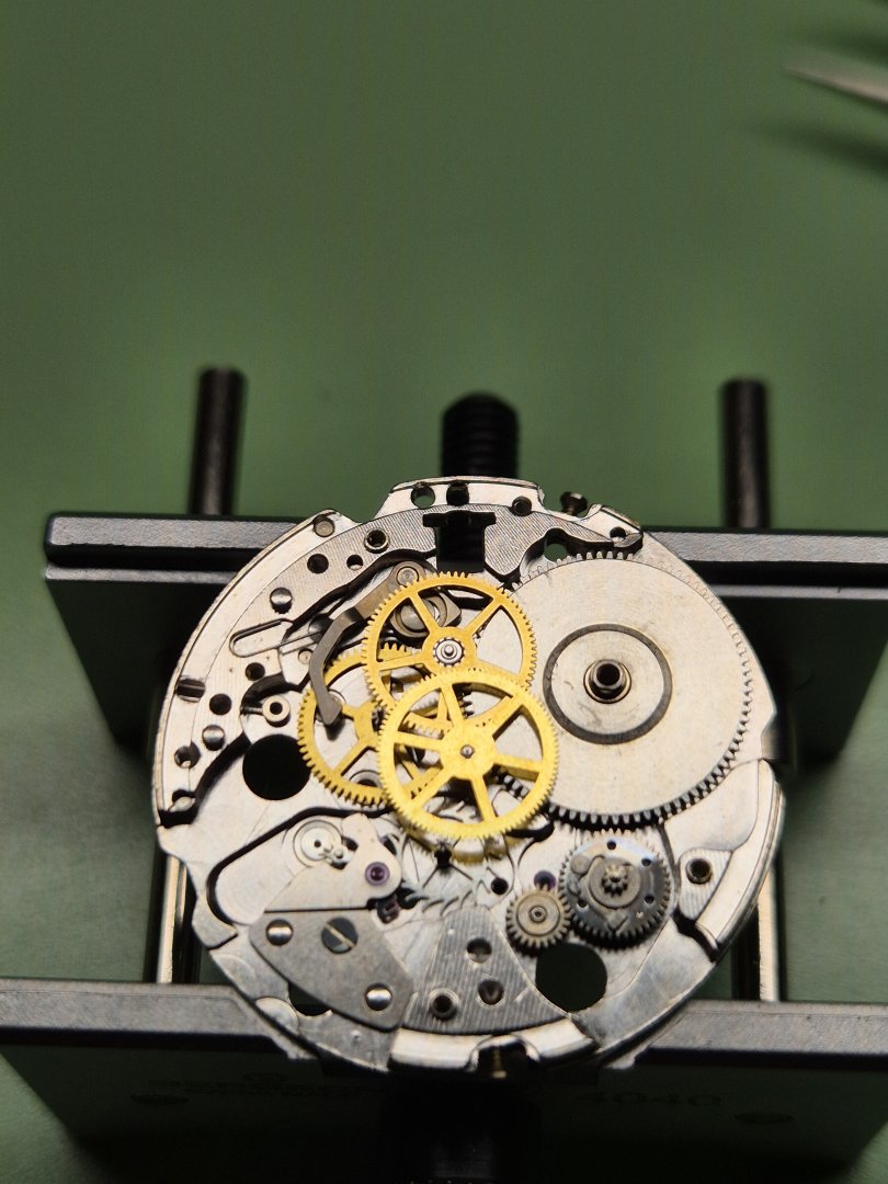

Så av med balansen.
