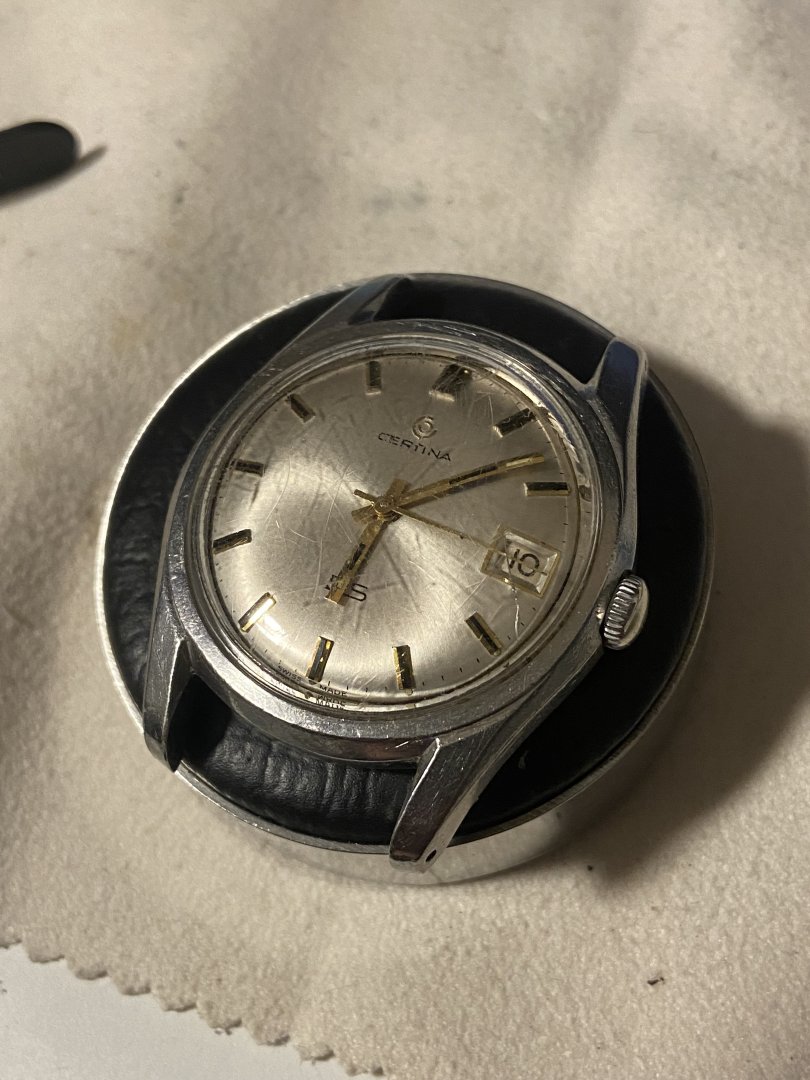

Hei, er det noen som selger plexiglass som passer til denne certina ds klokken?
Mvh Mats
Som nevnt over. Kontakt Urmaker Sindsen på Eidsvoll.
De gangene jeg har vært innom han med noe gamle greier har han som driver butikken nå snakket om at han er så glad for at faren hans aldri kastet noe av deler. Han har mye vintage liggende og er nok den første jeg ville tenkt på å spørre hvis det gjaldt gammel Certina.
Jeg kjøper som regel fra Cousins i UK, 50-100 kroner, går ut fra at dette er med tension ring så rundt hundrelappen.
Reaksjoner: ketiljo
Hvis det er det originale tykke glasset som sitter i klokka og det ikke er sprekker bare riper pleier jeg å først slipe også polere for glassene på DS og DS2 var 3,5mm tykke så det er mye å gå på .
Disse glassene ,både vanlige og de tykke høye er å få kjøpt nye.
Gamle glass som har vært montert har en tendens til å krympe og bli utette.
Anbefaler å montere et nytt.
Bare husk å flytt over spennringen da de nye ofte ikke har utsparring til tallskiva .
