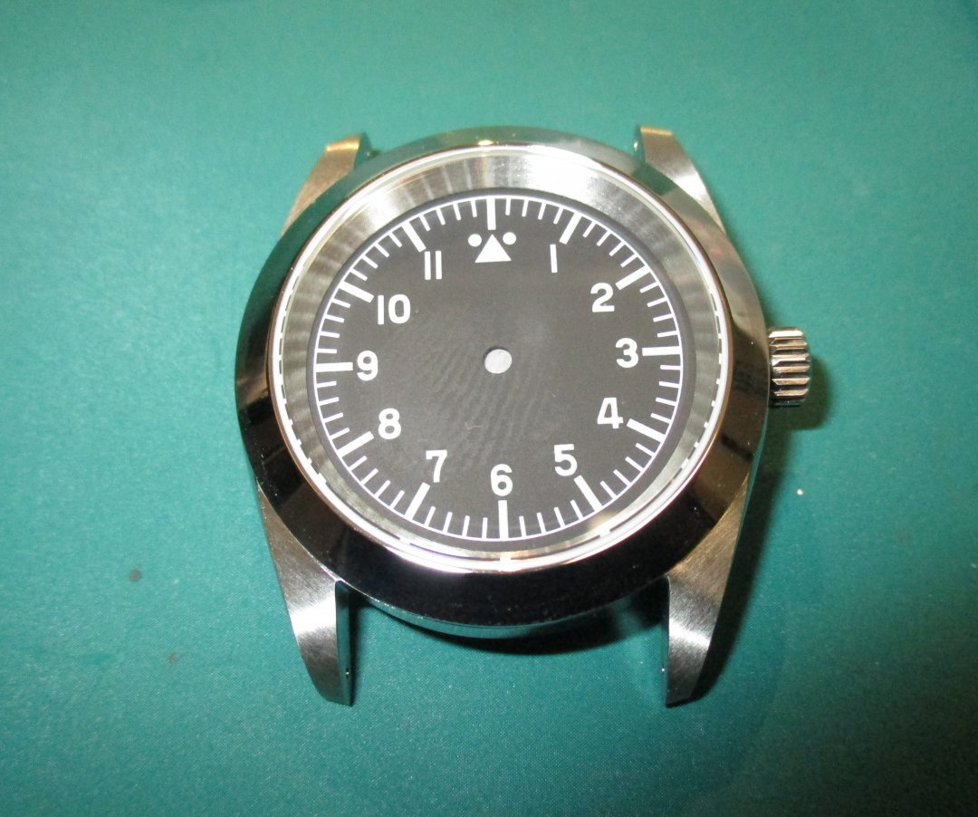

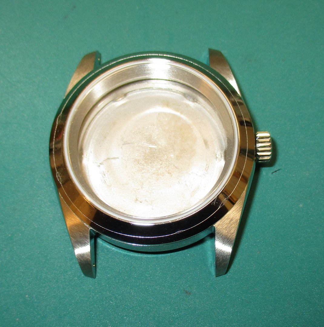

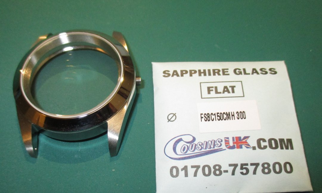

En sen kveld(ja det var noe alkohol med i bilde):pkjøpte jeg en 39mm "Explorerkasse" som er lagd for Seiko urverk. https://luciusatelier.com/
Planen er ikke satt ennå men i alle fall blir det ikke en Rolex "kopi"
Verket blir nh36 eller 4r36 .
Bytter ut glasset med ett med blå AR.
Skive og visere er jeg usikker på men kanskje en sort monster skive.
Kom gjerne med forslag :)

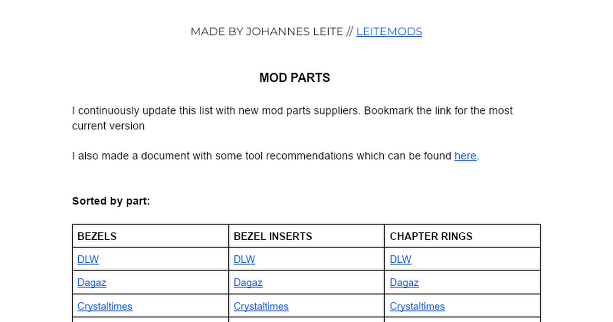

Dessverre ingen forslag til deg, men jeg har satt sammen et dokument med ulike forhandlere av deler som passer 4r36/nh36. Kanskje du finner noe der som du kan bruke:

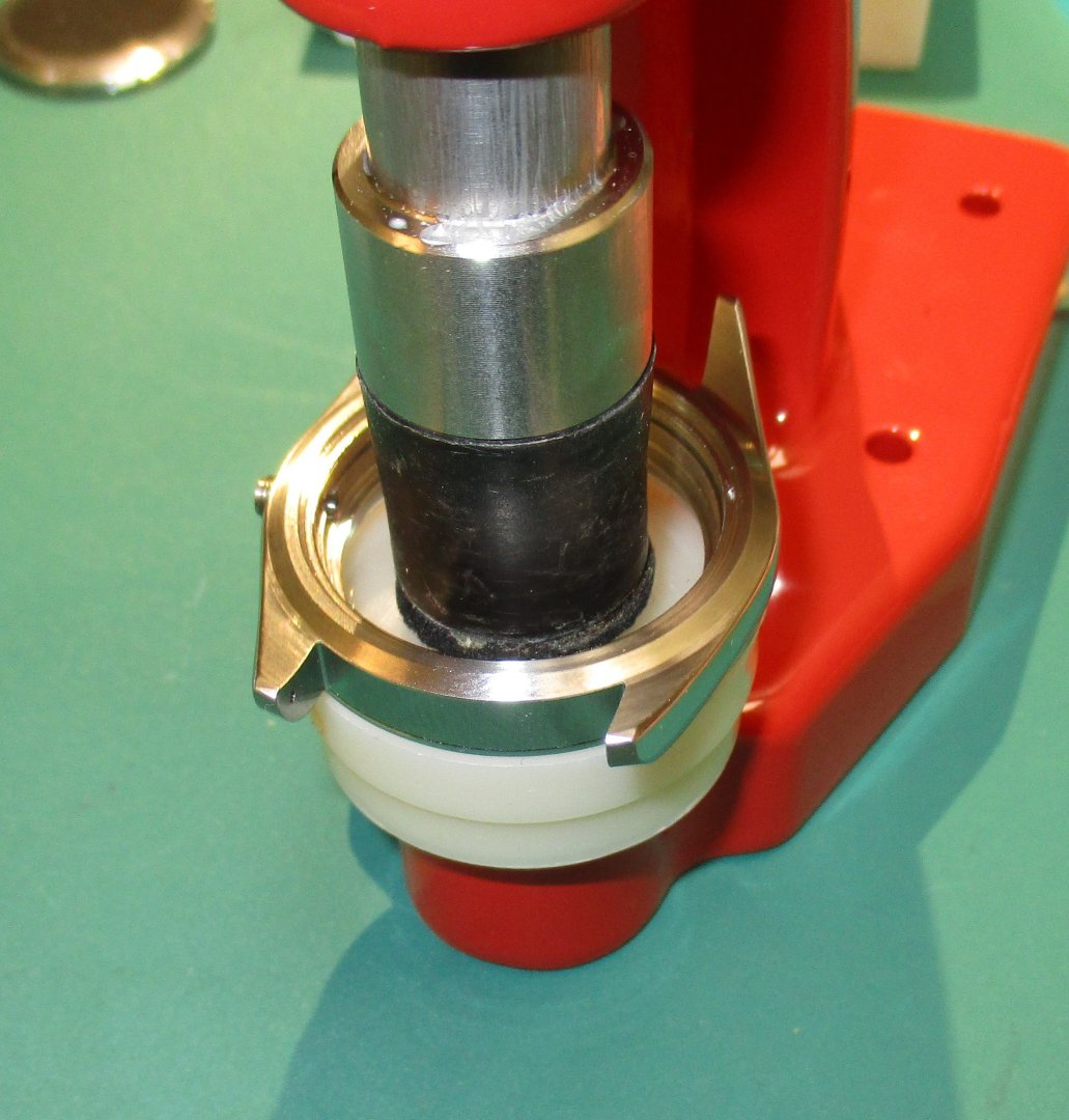

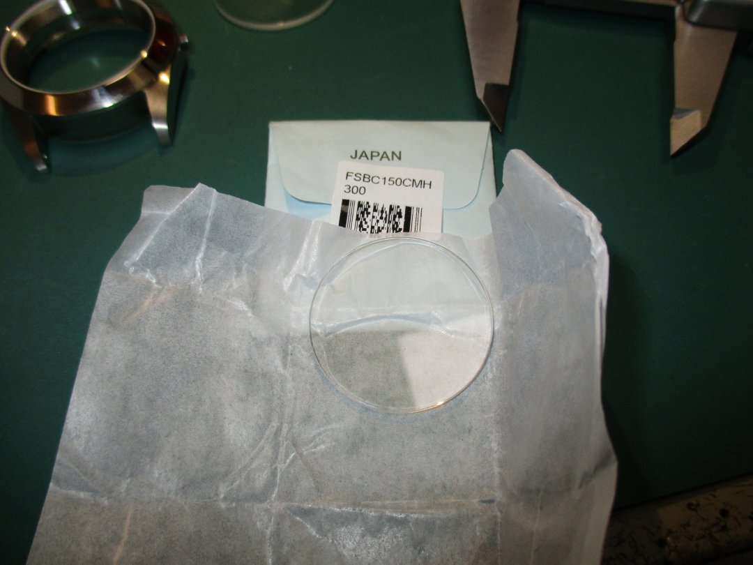

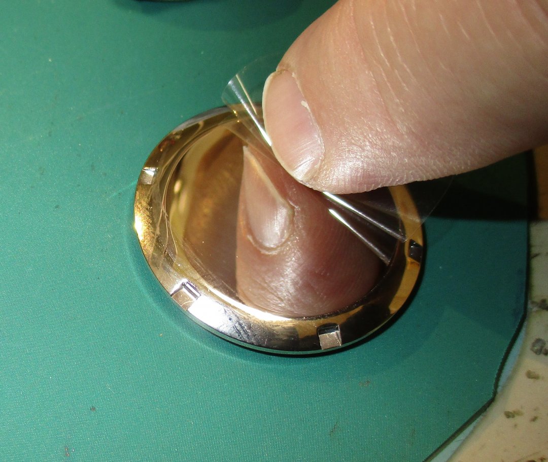

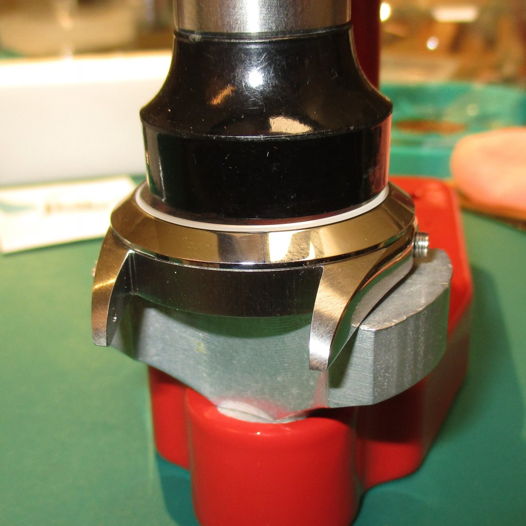

Skiftet glass i dag.

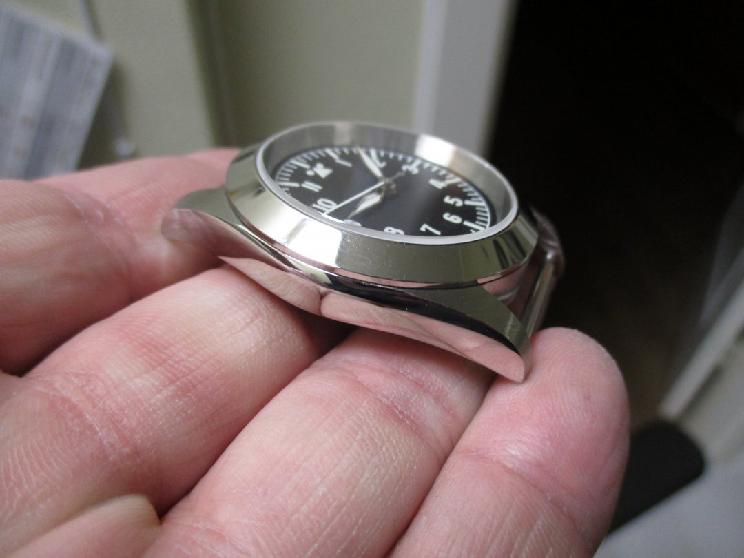

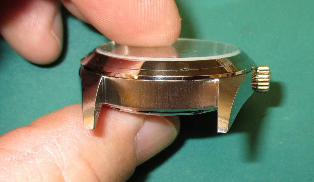

Ikke lett å ta bilde av men ble betraktelig lettere å lese med lys reflekterende i glasset.
Glasset har blå ar men ikke så blå som jeg har sett på modda SKX `er.
Ut med det gamle.
Og inn med nytt

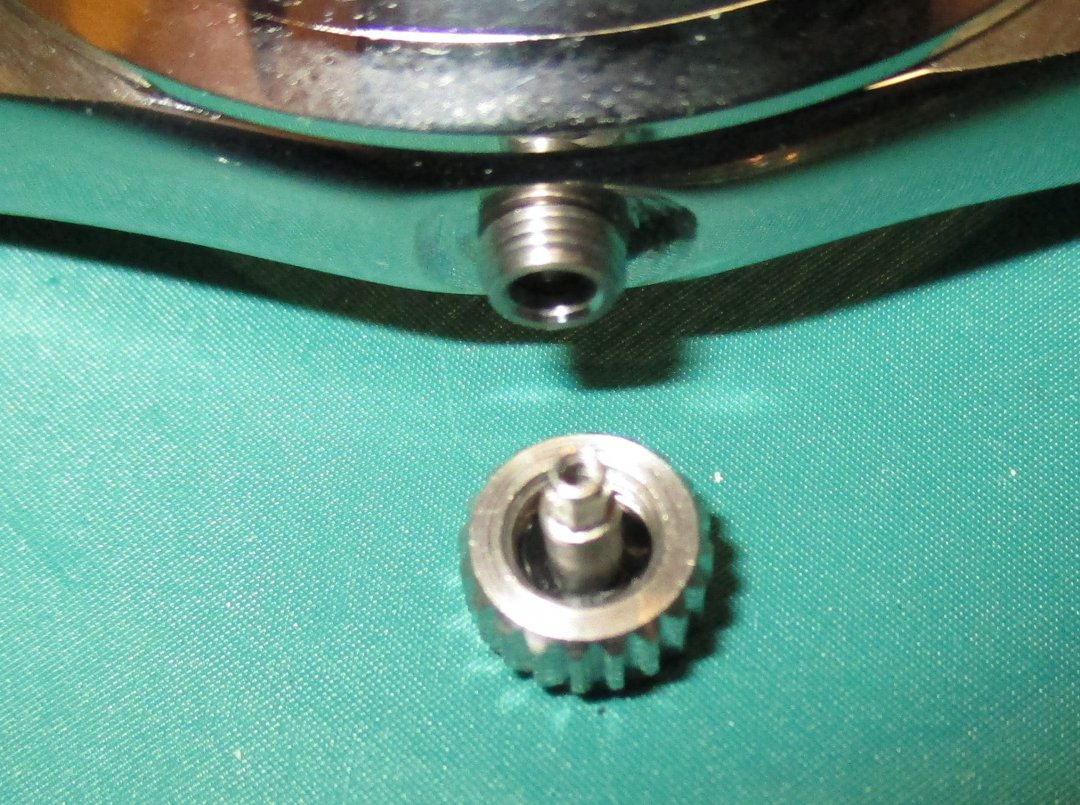

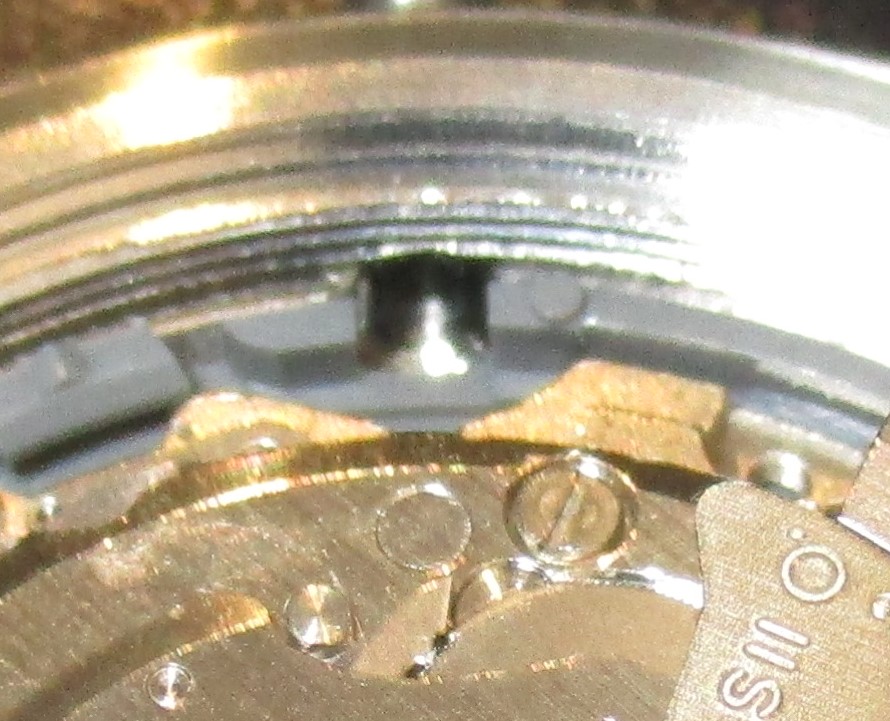

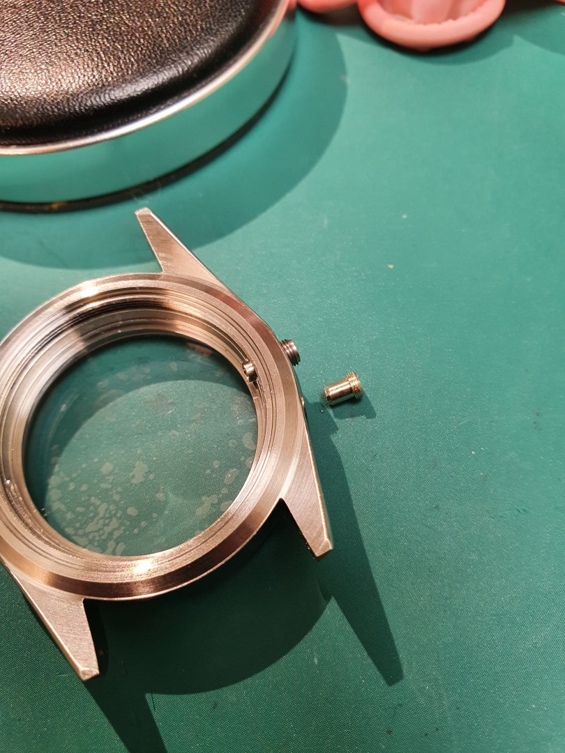

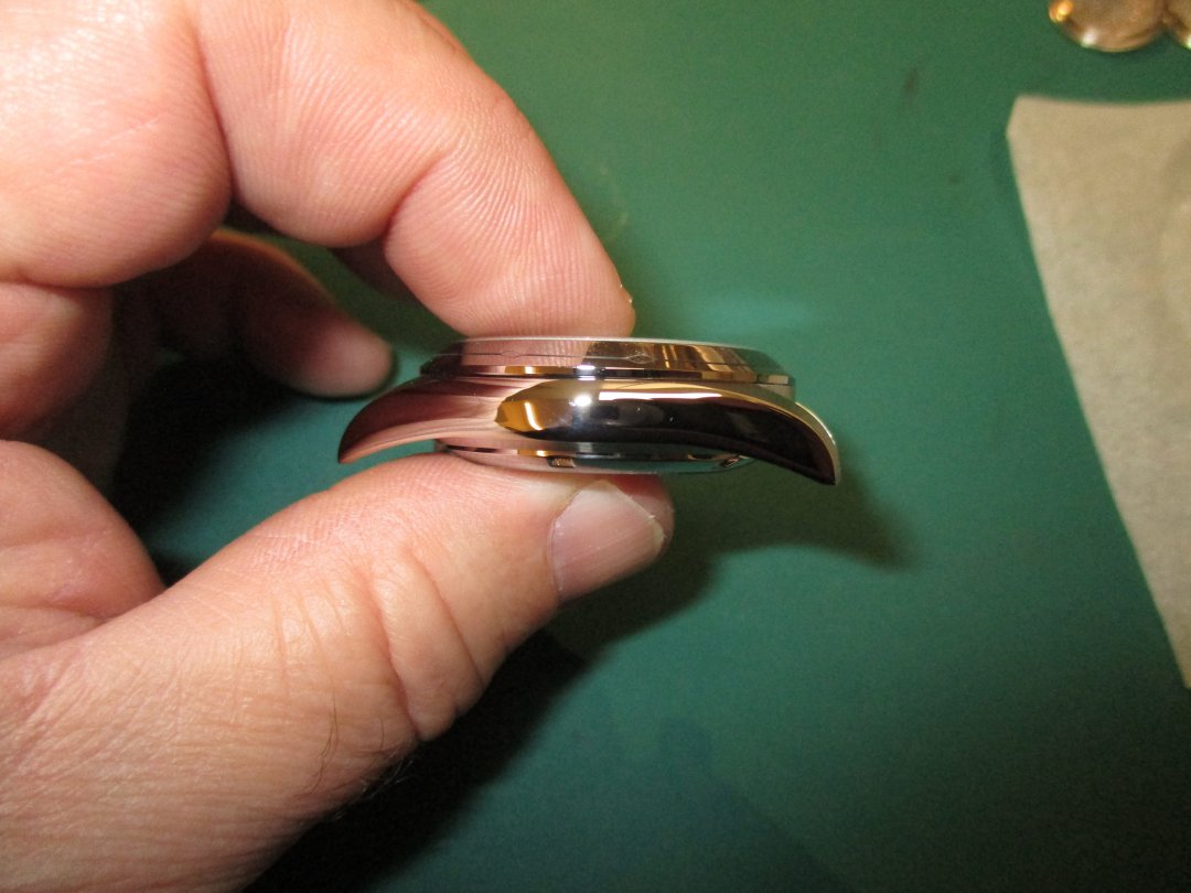

Og her ser jeg en feil med kassa , mangler styretapp til verksringen.
Ikke sikkert det er nødvendig men jeg får dreie en og sette i.

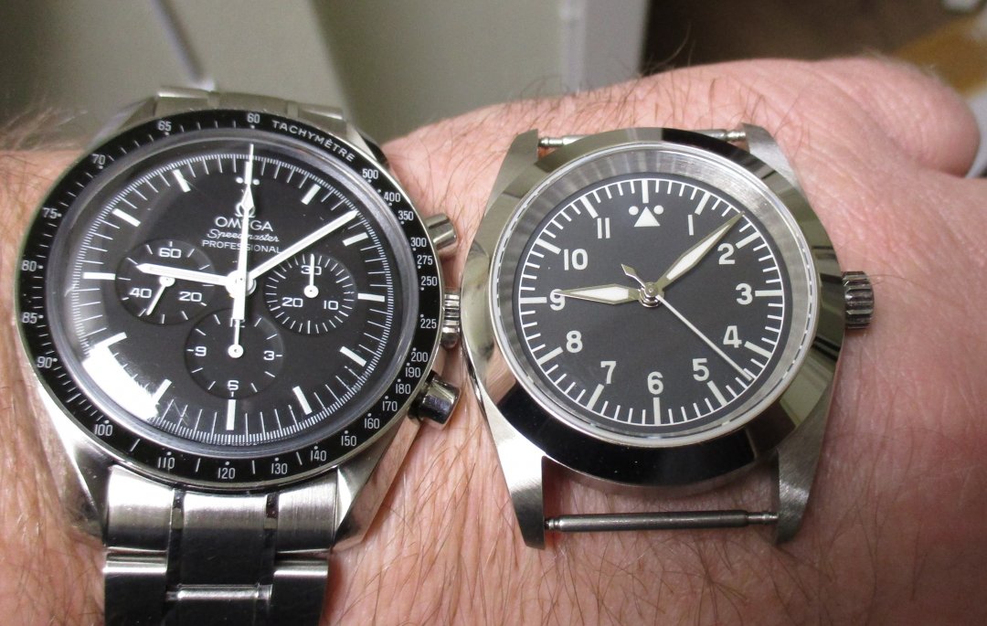

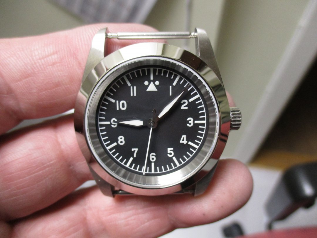

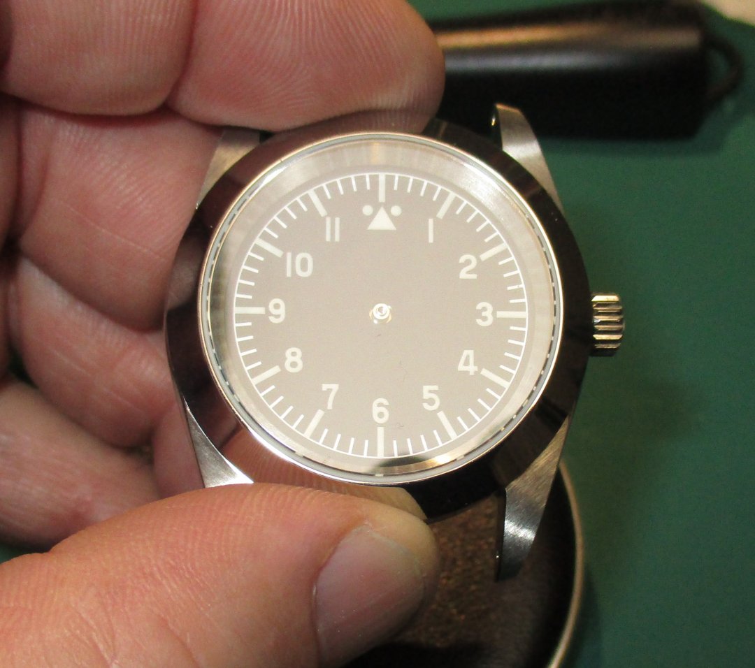

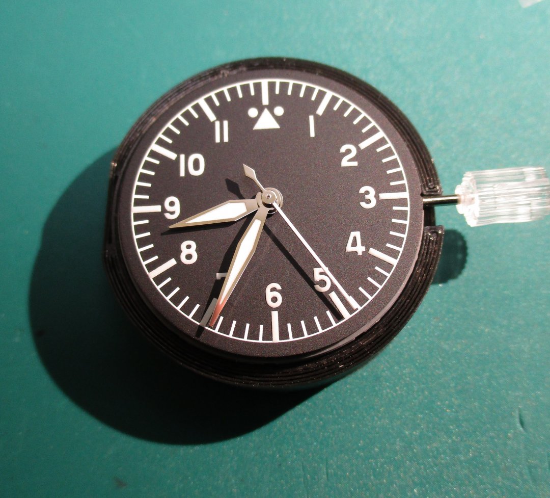

Men i dag etter drøy måned lå det visere i postkassa.
Urverket ble et nh36 , så billig som mulig.:)

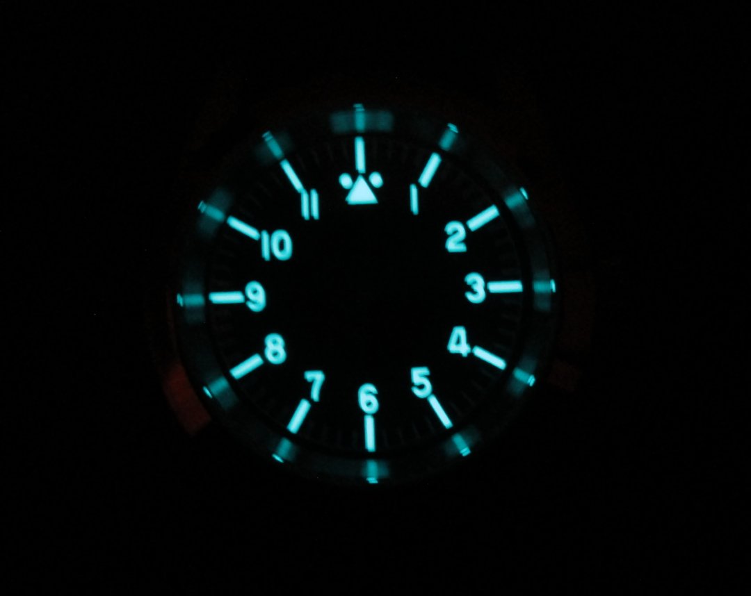

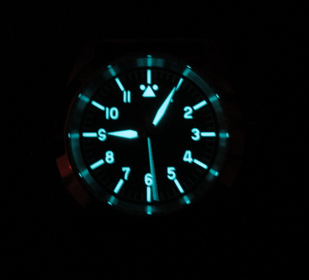

BGW9 lume.
Lume på skiva er relativt tykk så se regner med at den skal lyse temmelig lenge , visere også , de er fra samme produsent.
