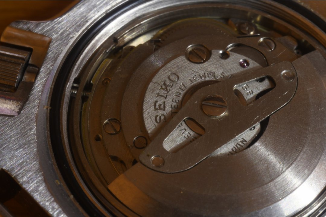

Originale 6105-8110 fra 1970 kom med kaliber 6105B. Det er et automatisk urverk med 17 juveler, og det tikker i vei med 21 600 halvsvingninger per time, altså 3 Hz, og gangreserven er omkring 45 timer. For de som lurer på slikt; løftevinkelen er 54,5 grader. Klokken lar seg ikke trekke med kronen, kun via rotoren.
Seiko kaliber 6105B, nylig overhalt. Bildet er gjengitt med tillatelse av Martin hos https://adventuresinamateurwatchfettling.com/

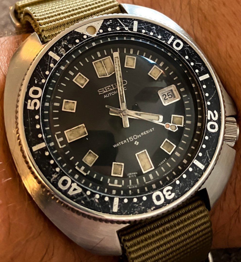

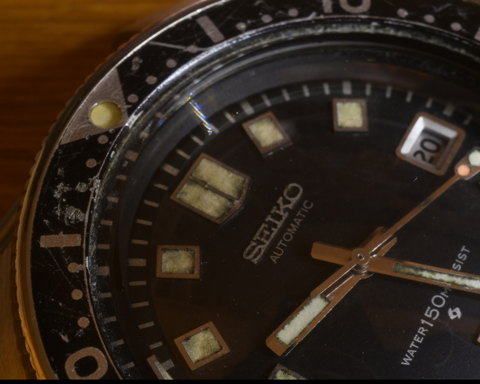

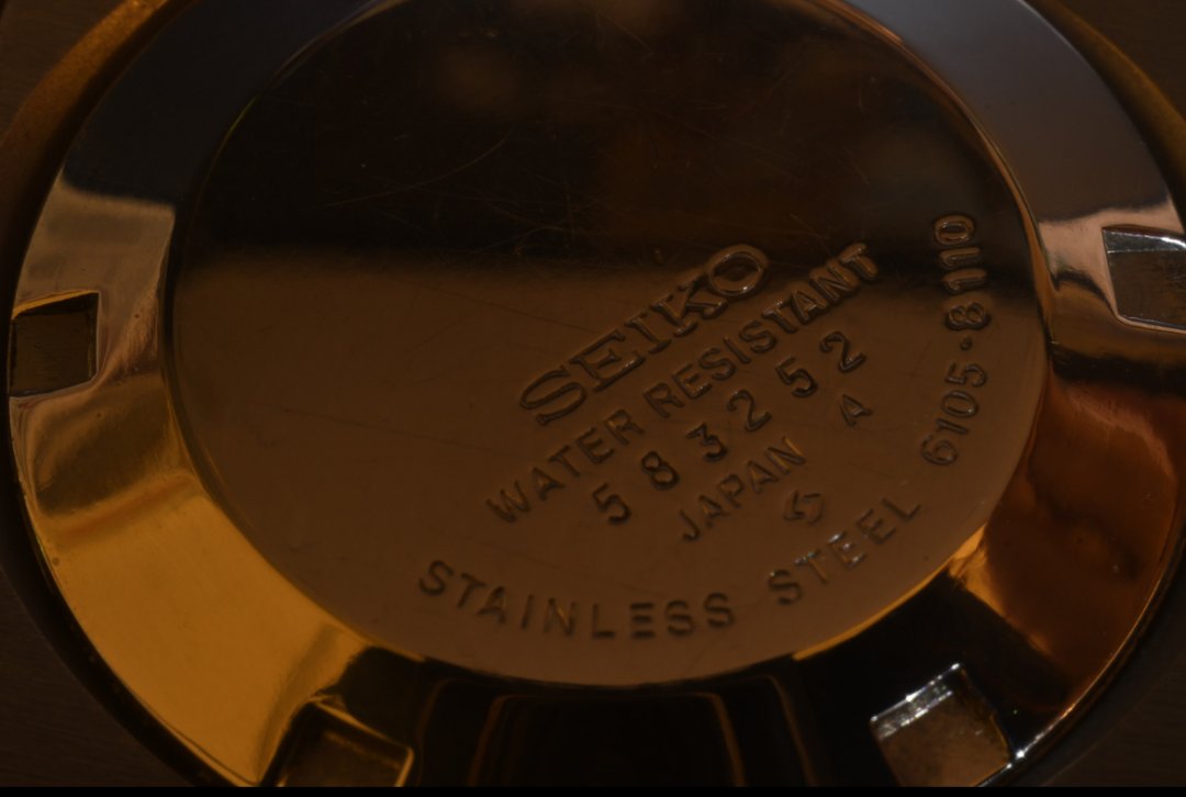

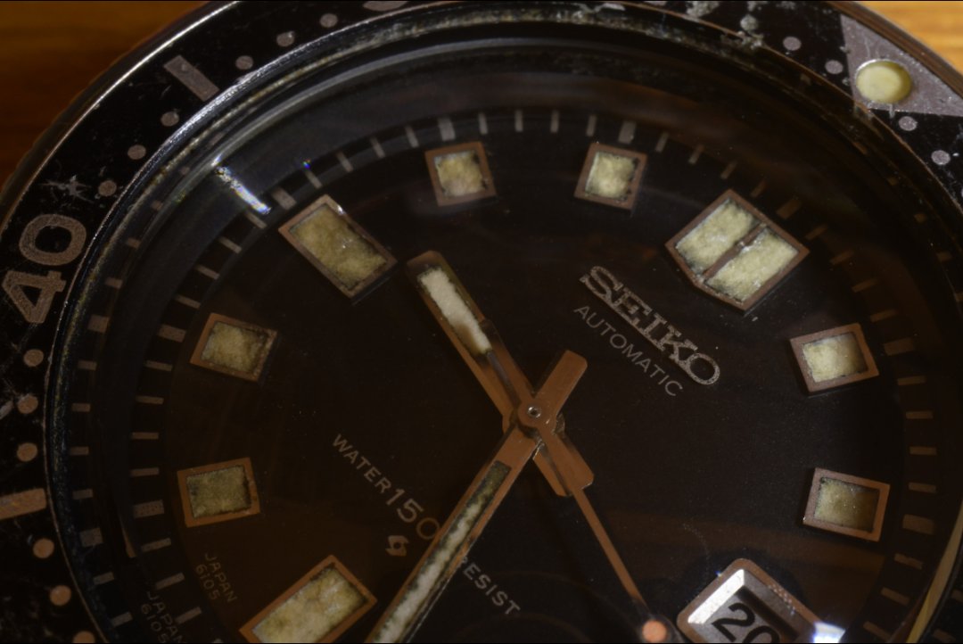

Er det noen her inne med litt mer innsikt i vintage Seiko enn jeg har, som kunne hjulpet meg litt?
Nærmere bestemt Seiko 6105-8110
Vurderer sterkt å kjøpe en, men det er jo en drøss med fallgruver på disse. Kanskje er det noen som ser noe som ikke stemmer… Jeg er kjent med krone med 5 riller og at det er ettermarked. Kan se ut som denne har det. Selger mener det er 6 riller. Men at det har blitt skiftet krone på den en eller annen gang er jo bare naturlig. Videre sier selger at kassen muligens er polert på ett tidspunkt. Synes baklokket ser ut som kan ha blitt polert hvertfall..
har ingen grunn til å ikke tro at denne er en original 6105, patinaen ser ganske så riktig ut. Prøver bare å få andre kyndige sine perspektiver før jeg slår til.
Det er litt vanskelig å se kronen ut i fra bildene, men orginale kroner hadde som regel 7 eller 8 «tenner» (x 6 grupper) Jeg mener jeg har lest at de aller tidligste produserte hadde 6 tenner. Aftermarked kroner har mener jeg har en litt annen grometri, med fem tenner og en flate på hver ende av gruppen.
Ellers ser klokken helt original ut. Litt rufsete patina på lume men absolutt en fin klokke.
