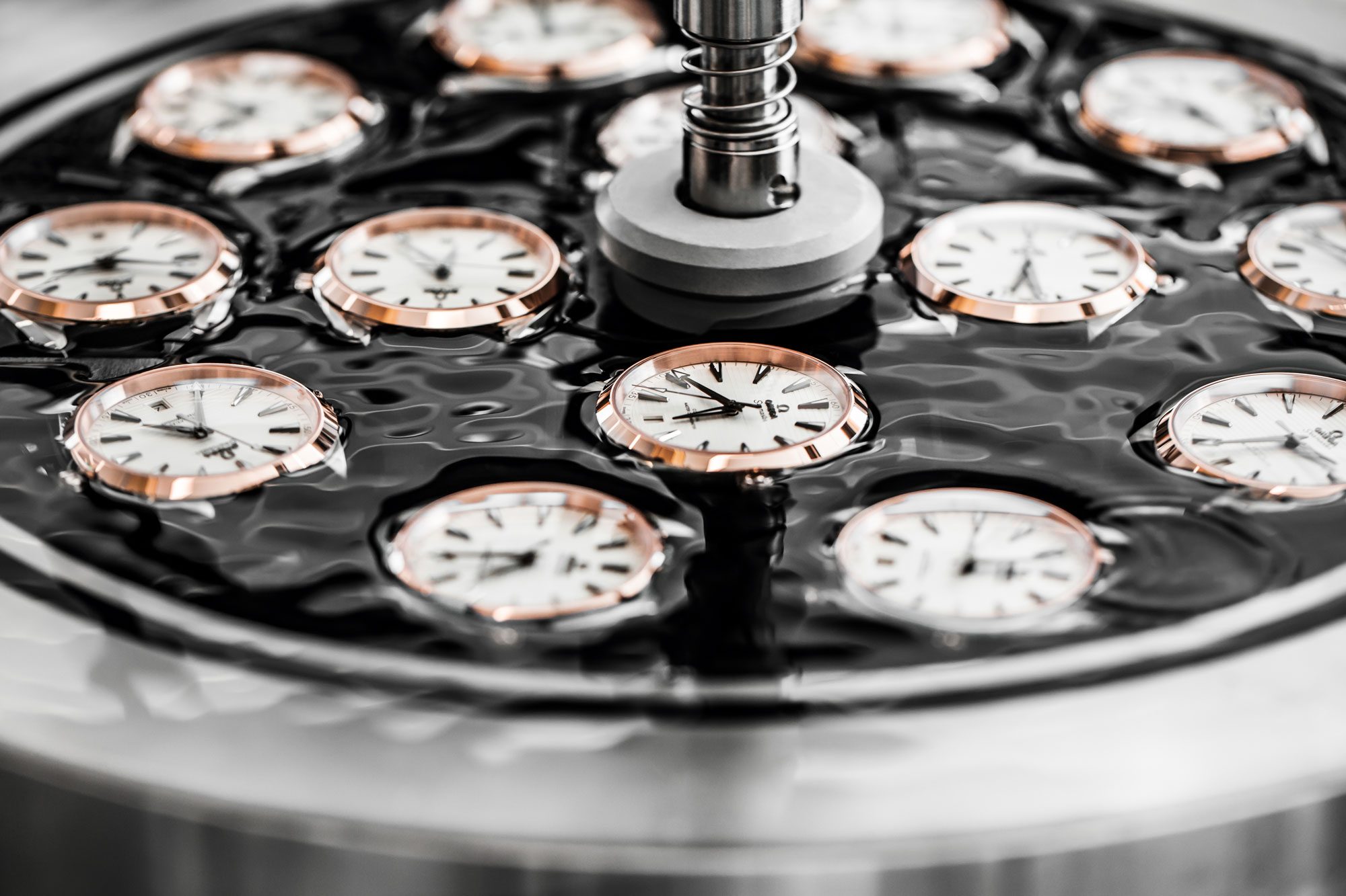

Viktig trykktest
Et annet moment er klokkens mekaniske stand. Gummipakningene i urkassen vil naturlig svekkes over tid, og fuktighet kan lettere trenge inn. Moderne klokker med mekaniske urverk har et typisk serviceintervall på fem til ti år, men en årlig trykktest (og eventuelt bytte av pakninger) er å anse som en billig forsikring for at uret er tett. Ytre forhold som støt og kraftige temperaturendringer, kan også påvirke klokkens vannresistens.
Testing av Seamaster Aqua Terra ved Omegas fabrikk. (Foto: Omega)

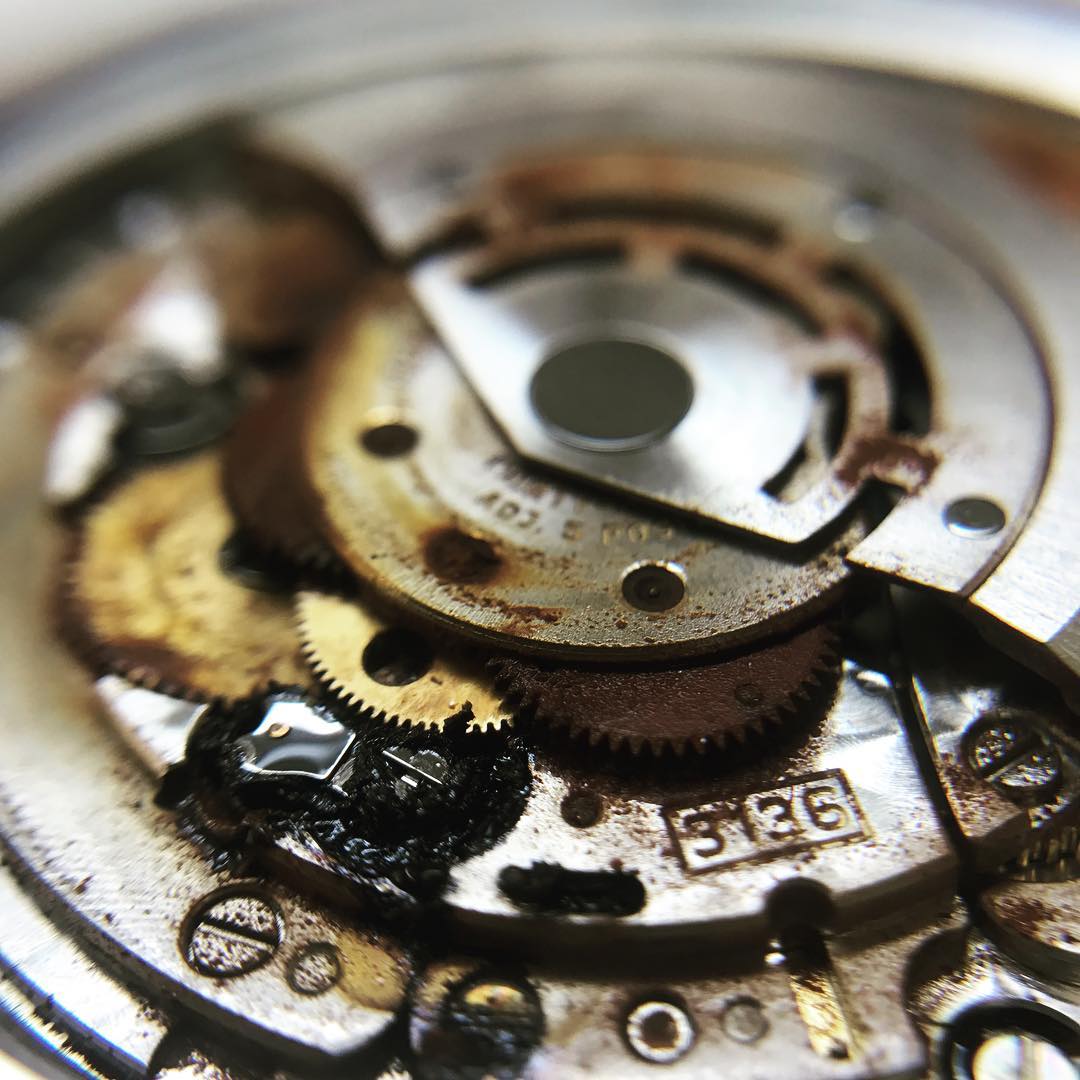

Det er mange kjerringråd og (dumme) tips på internett om hva man skal gjøre når uhellet er ute. Oppdager man fukt eller vann i en klokke av noen betydelig verdi, er det imidlertid lurest å gjøre følgende: Sett kursen mot nærmeste urmaker så fort som overhodet mulig.
Omfattende skader på visere, urskive og urverk kan skje i løpet av timer. Å trekke ut kronen eller holde klokken varm (f.eks. ved å ha den på armen) hevdes av enkelte å ha en viss positiv effekt, men er på ingen måte noen mirakelkur. Selv om dugget tilsynelatende har forsvunnet, kan fuktigheten ha «gjemt seg» andre steder og skape problemer over tid.
Et tydelig vannskadet Rolex kaliber 3136. (Foto: No Bullshit Watchmaker)
