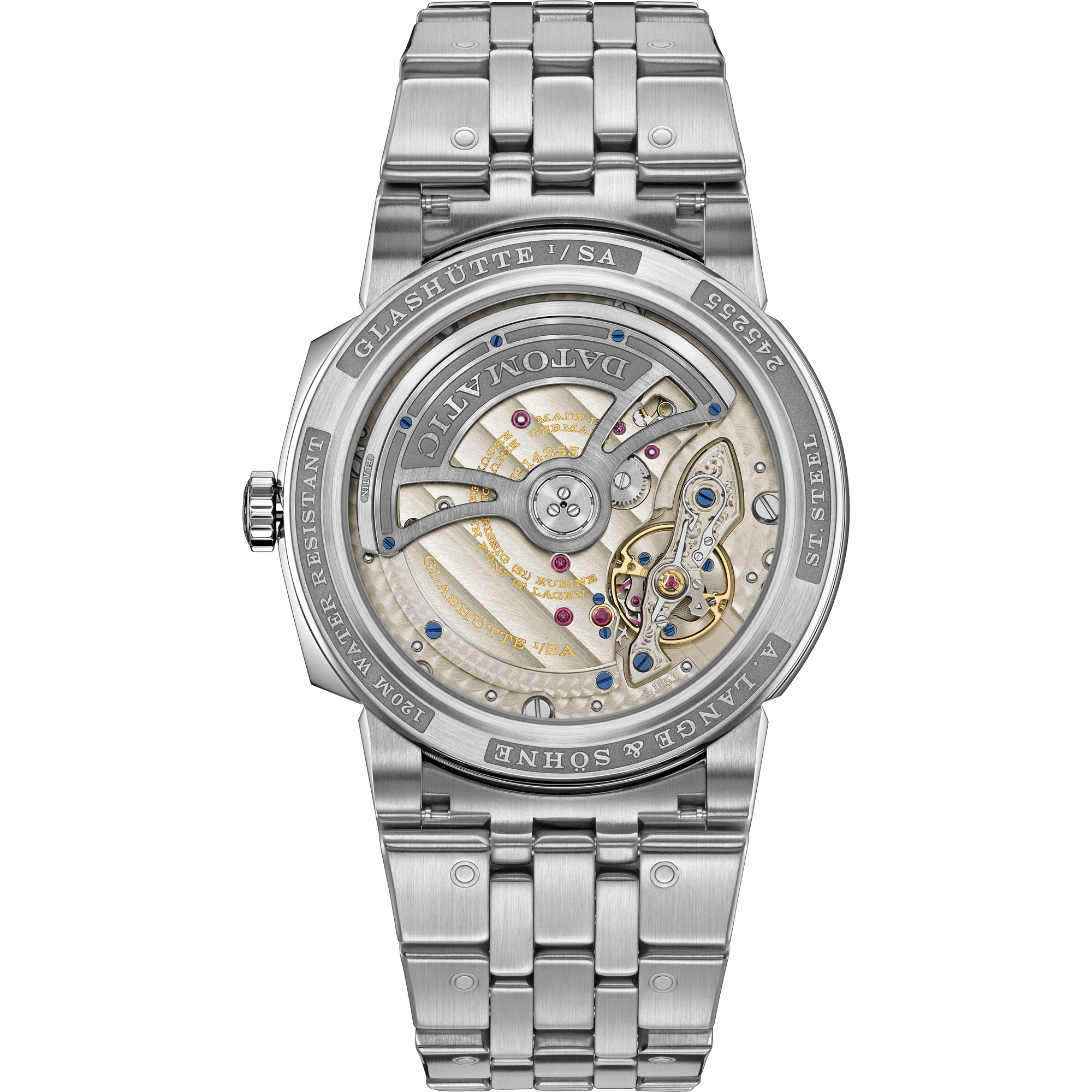

Visningen av ukedag og dato introduserer en ny komplikasjon i Lange-universet. Plasseringen av vinduene for ukedag og dato kan minne litt om Zeitwerk, men urverket har imidlertid lite med Langes digitale ikon å gjøre. På innsiden av Odysseus sitter det splitter nye kaliber L155.1 Datomatic, som er utviklet med en aktiv livsstil i tankene. Valget falt derfor på selvopptrekkende fremfor manuelt opptrekkbart, med en rotor utført i ARCAP og platina.
Nytt kaliber: L155.1 Datomatic. (Foto: A. Lange & Söhne)
For å sikre høy presisjon ved ytre påkjenninger, sitter balansehjulet i en bro (to festepunkter) fremfor den tradisjonelle kloben (ett festepunkt), og frekvensen er skrudd opp til 4 Hertz. Reguleringen foretas ved hjelp av vekter på balansehjulet fremfor justering av en rykkerlås – en såkalt «freesprung» balanse, som anses å være en mer påkostet løsning enn en vanlig reguleringsarm.
Teknisk bryter kaliber L155.1 Datomatic med en del av trekkene vi vanligvis forbinder Lange, men finisjen er likevel utført i kjent stil. Verkplaten i tysk sølv er dekorert med perlage, mens den overliggende broen byr på Glashütte-striper, blånerte skruer og en juvel med gullkrage. Fraværet av den velkjente balansekloben innebærer ikke en nedgradering i finisj – den nye balansebroen er naturligvis håndgravert i sedvanlig Lange-stil.
