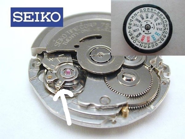

Jeg har en SKX007 som går altfor raskt og leverte den inn til Larsen for en sjekk. Fikk tilbake et estimat på 5500kr for å fikse denne, noe som er pittelitt mer enn hva jeg hadde regnet med det ville koste å fikse et Seiko-urverk.

Forsøke å stille ett par mm på denne selv er artigest :D men kanskje like greit å få inn nytt urverk om den plutselig ble veldig rask ..
Bruker app til å ta opp lyd fra urverk. Har stemt veldig bra den tiden jeg lekte meg med det !
Vis vedlegg 320253

Støtter forrige innlegg: jeg hadde en SKX som begynte å gå veldig raskt. Husker ikke akkurat hva tipset var, men hvis man googler finner man det:
Det var noe lignende som å legge klokken opp ned, gi et par rapp på baksiden og kl.10 på siden av kassen.
Grunnen er en del som henger seg opp.
Det fungerte hos meg.

Fant siden som hjelp meg da det skjedde, scroll litt ned:

Oppdatering: jeg fulgte El Gringos tips og kjøpte dingsen på Amazon, klokken går som "normalt" :) (y)
