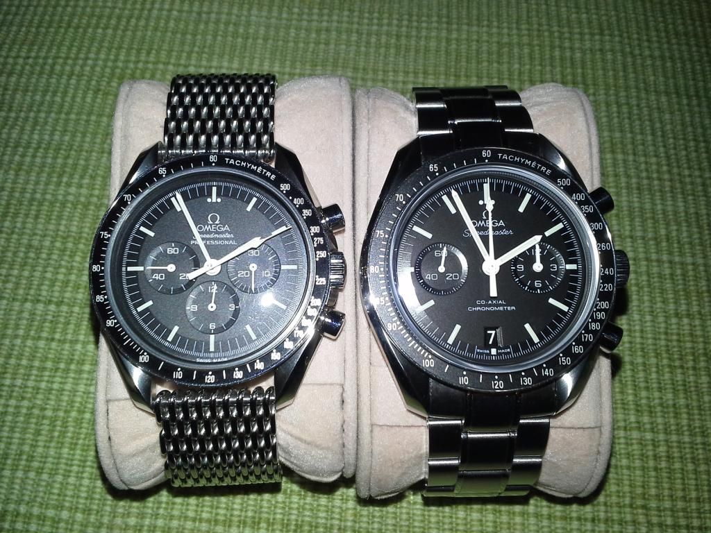

Er litt gira på å bytte min PO 8500 mot en PO 9300, er det noen som har prøvd begge og kan fortelle meg hvor mye større PO 9300 føles? Har alltid hatt min PO 8500 (45,5mm) på gummireim, da den blir for stor for meg på lenke. På gummi føles den helt perfekt, akkurat passe tøff nok. Av denne grunn er nok lenke til PO 9300 også uaktuelt.

Har dritlyst på den ;) Føler bare at PO8500 er i grenseland med mine forholdsvis små håndledd, og har studert bilder av 9300, den virker ganske mye større ut... Er redd for at jeg ikke kommer utenom, at jeg må prøve :)
Har prøvd den PO9300: Den er ganske tykk... Massive klokke.
Men ingenting negativ for meg.
Man må prøve den først for å vurdere det: Ikke for alle vil jeg si.
Jeg er ingen stor fan av Omega PO, av den enkle grunn at den blir for stor.
Men jeg synes 9300 kler størrelsen mye bedre enn 8500, så jeg vil i hvert fall si at jeg liker 9300 best. @Fosen

Helt enig. 9300 fungerer faktisk bedre selv om den er høyere. Må dog brukes på gummi, den er helt hinsides på lenke.

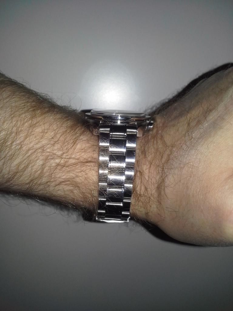

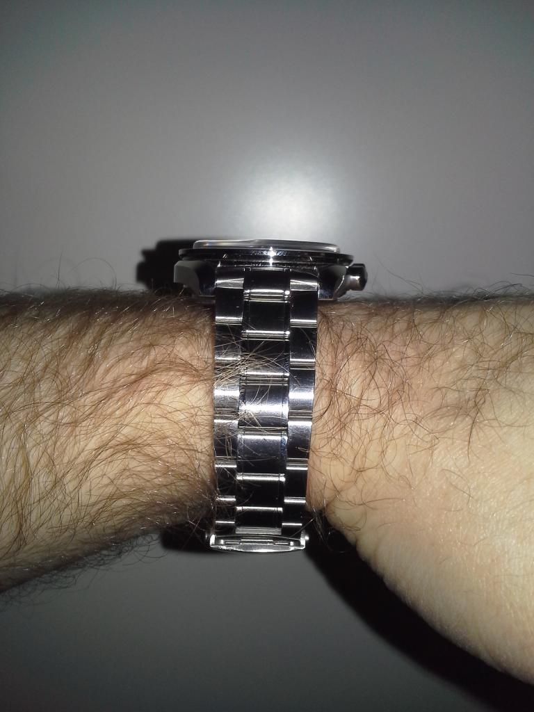

9300 har korte lugs og ligger veldig bra på håndleddet. Lenken på klokken er utrolig behagelig. Det er korte ledd, og dette gjør at den sitter meget bra på håndleddet. Med min 17 cm håndledd ligger den helt perfekt på hånden uten å bygge for mye ut på sidene.
Vekten er på den andre siden et annet kapittel. Den er en slegge og klokker inn på minst 240 gram. Vi snakker om en vekt høyere enn gullsub, så den krever sin mann!

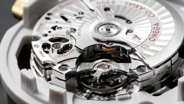

Også den 9300 caliber er ikke tynn: Man må huske at den "escapement" har ikke en tradisjonel 1 etasje men har 3 etasjer.
Med 2 "wolf teeth" tannhjuler og en "ninja star" tannhjul i virvel form.
Man kan se at den escapement bur er ganske høy på grunn av det.
Her er også forskjellen mellom den 2500C og den ny D versjon som også har den 3 etasjer escapement.

Jeg glemt også å understrekke at siden den 9300 caliber har en column wheel system i sted av den cam-switch system som fins i den 861 caliber(Speedy Pro) blir den tykkere.
Man ser fort hvorfor siden den column wheel er som en liten tårn.
Det er kort forklart der : http://www.speedywatches.com/articles/caliber-9300-explained/
