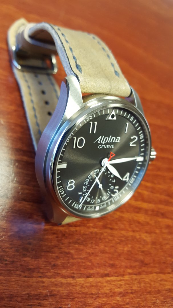

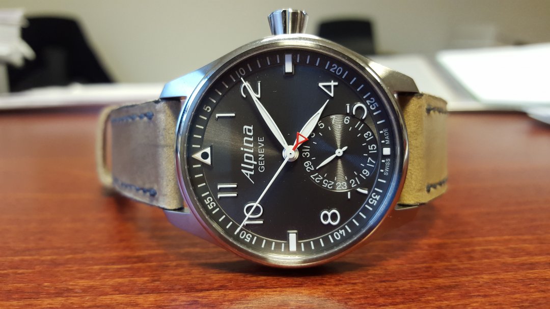

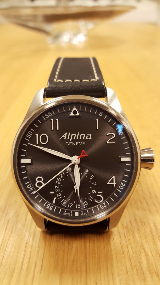

Flott. Siste tilskudd i samlingen er en limitert navigatørklokke i tilnærmet riktig størrelse...
