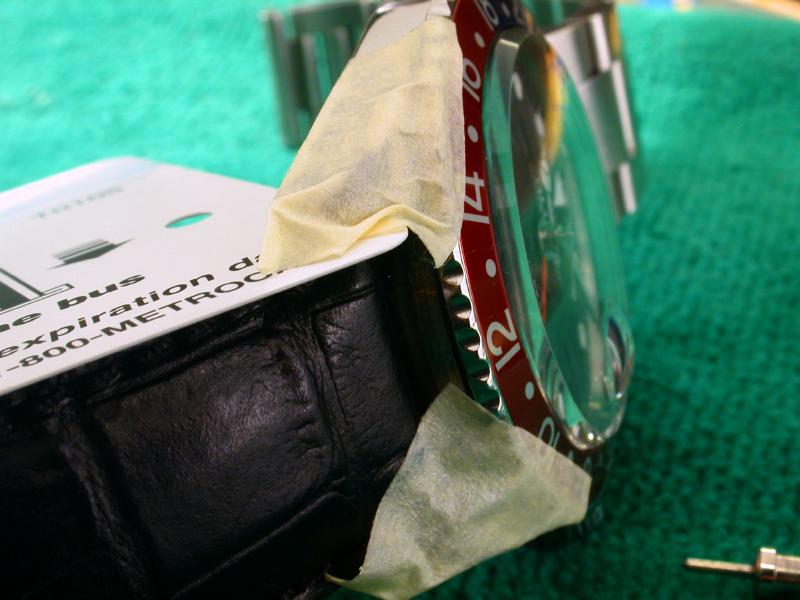

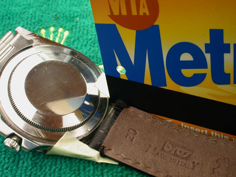

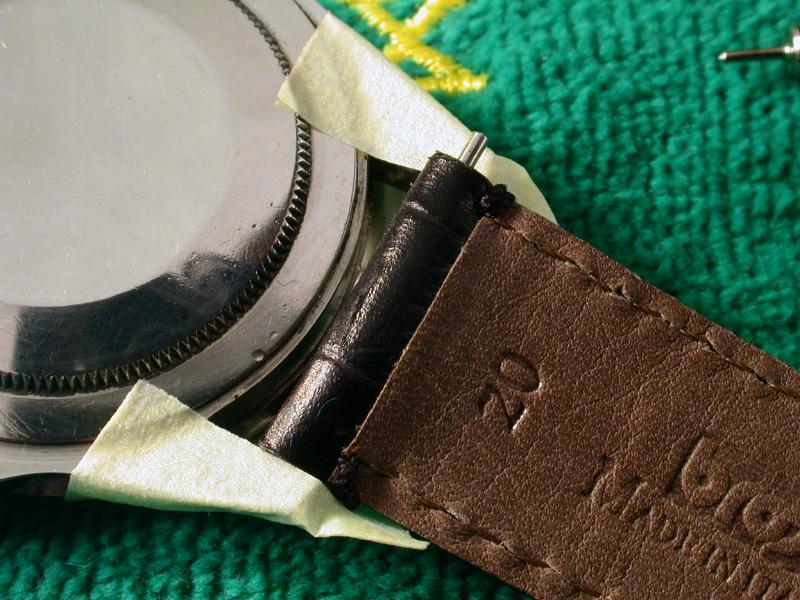

Teip opp hornene, i alle fall på den ene siden.

Jeg bruker den fra Bergeron. Hadde billig verktøy før og Bergeron er milevis foran på kvalitet. Alt ble mye lettere når jeg byttet til denne. Hardplast vet jeg ingenting om, MEN det er lurt å teipe hornene uansett. Jeg syns ikke problemet er at verktøyet lager riper, jeg syns problemet er eventuelle riper forårsaket av baretten som glir over hornene. Sistnevnte unngår du med teip.

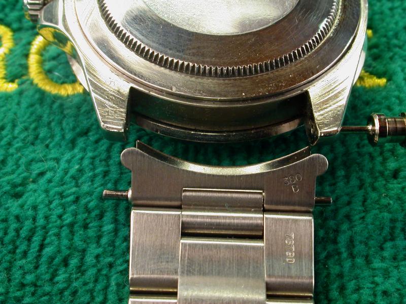

6767 eller 7767(liker best den nye, 7767) er alt du trenger. - I kombinasjon med øvelse. Jeg har prøvd mye rart og inkl en temmelig dyr Bergeon 6825 som får det til å se lett ut men som i praksis lager mer krøll. Det beste er et hard underlag med en tynn mikrofiberklut oppå. Ved fjerning av lenken legger du press på "endlink" mens du løsner den ene siden, da klarer du akkurat å holde nok press til å holde den ute fra å smette inn igjen mens du løsner andre siden.
Ved montering har jeg best erfaring(og minst/ingen riper) med å legge lenken over lugs med springbar i og komprimere ene siden mens du presser på lenken. Man skulle tro at dette ville lage riper da man presser metall mot metall, men det har vist seg å fungere utmerket sammenlignet med å drive akrobatikk i et forsøk på å ikke berøre noen deler.

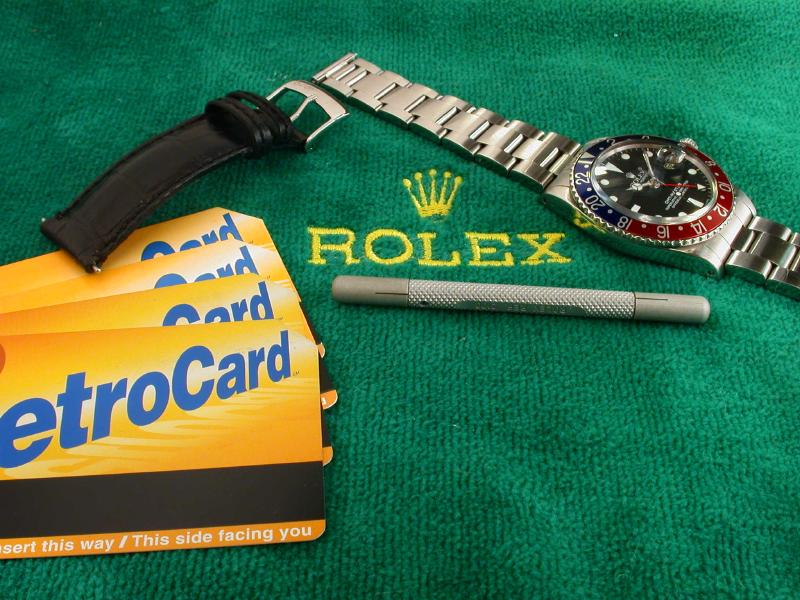

Enig med Henrik.....teknikk og være veldig tålmodig. Har god erfaring med å bruke en fyrstikk etter å ha plassert endlinks slik at springbar på ene siden er innenfor lugs.
Ka du bruker fyrstikken til ? På fleire av mine klokker sitter reim så tett mot kasse at en må være særdeles forsiktig .
