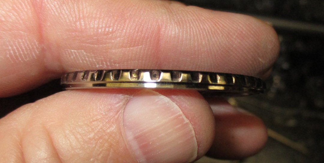

Dreie av bezel for å gjøre plass til krone.
Bleke bezel innsats eller bytte .

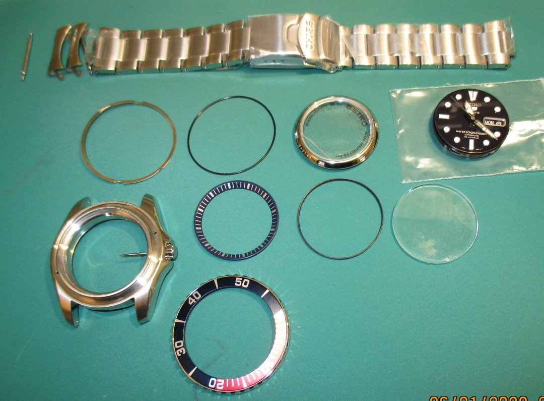

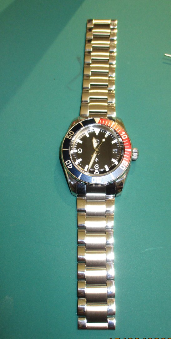

Bilde er lånt på ebay....klokka ankommer på mandag.
Plukket fra hverandre i dag.

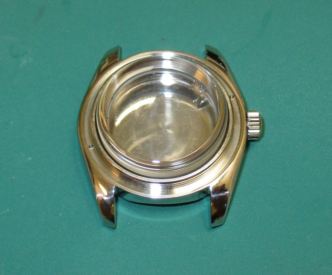

Kassa har en fin profil som jeg trur kan passe til "vintage" stil.
Kronehals er låst med lock tite og skal være grei å presse ut etter litt oppvarming.
Må lage ett pressverktøy til dette.
Vet ikke hva seiko har tenkt her men skiva er sort og minutt ringen er blå,
hadde håpet på å bruke den originale men får prøve å få tak i en sort.

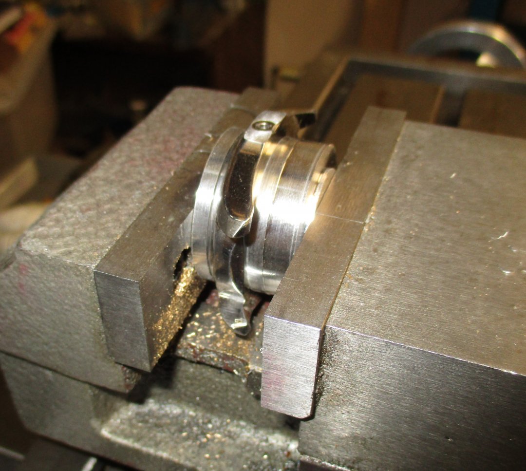

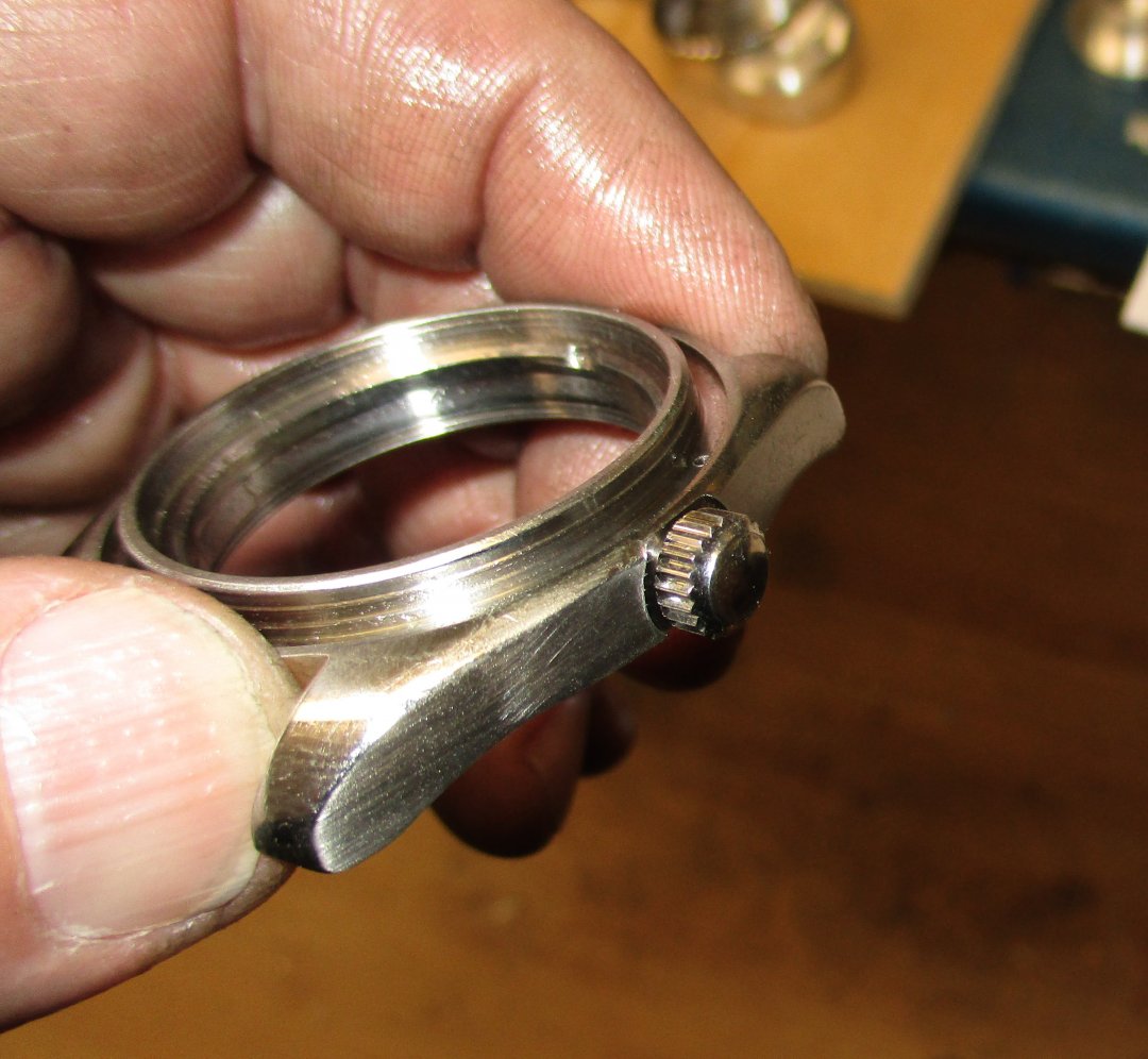

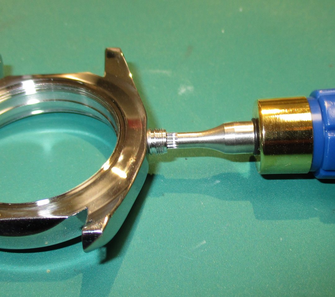

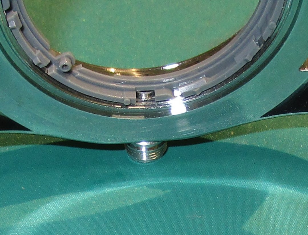

Kronehals var ikke grei å presse ut etter oppvarming :p den flyttet seg en mm og der satt den.
Så jeg slipte ned kronebeskyttelsen og presset ut halsen med ett bor inn mot senter i stedet .
Nå må jeg finne krona jeg vil bruke og måle etter den før jeg gjør noe mer.

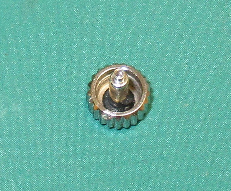

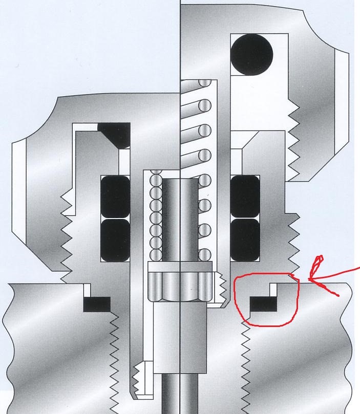

Se bilde..noen som vet hvor dyp utfresingen til kronehalsen er på en Daytona?
Jeg kan måle på kronehalsen når den ankommer ,men vil gjerne vite målene Rolex bruker.

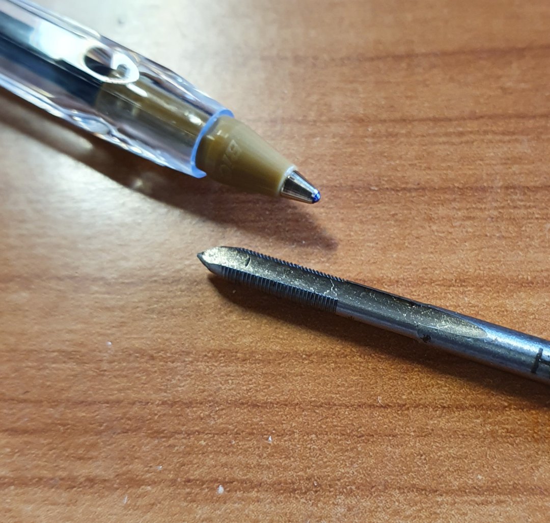

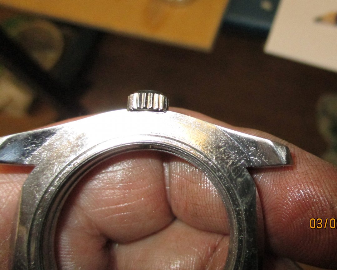

Nå burde krona vært montert men det viste seg at kronehalsen er gjenget med M3 x 0,3mm.
Og jeg hadde gjengetapp i M3 X 0,35mm.:mad:
Så da venter jeg på gjengetapp.:p

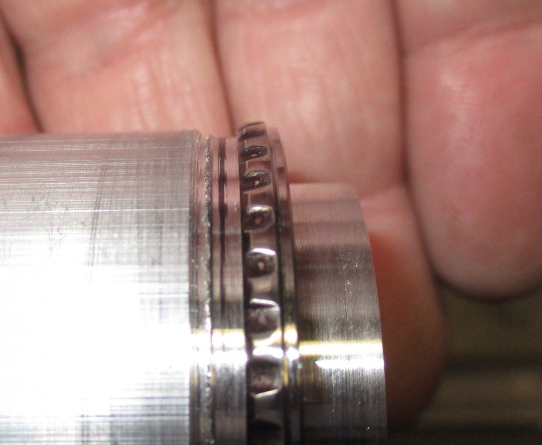

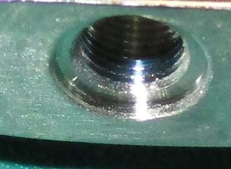

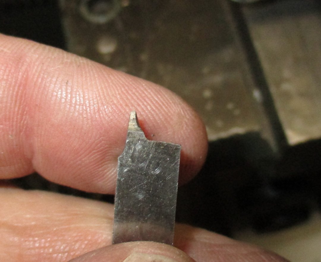

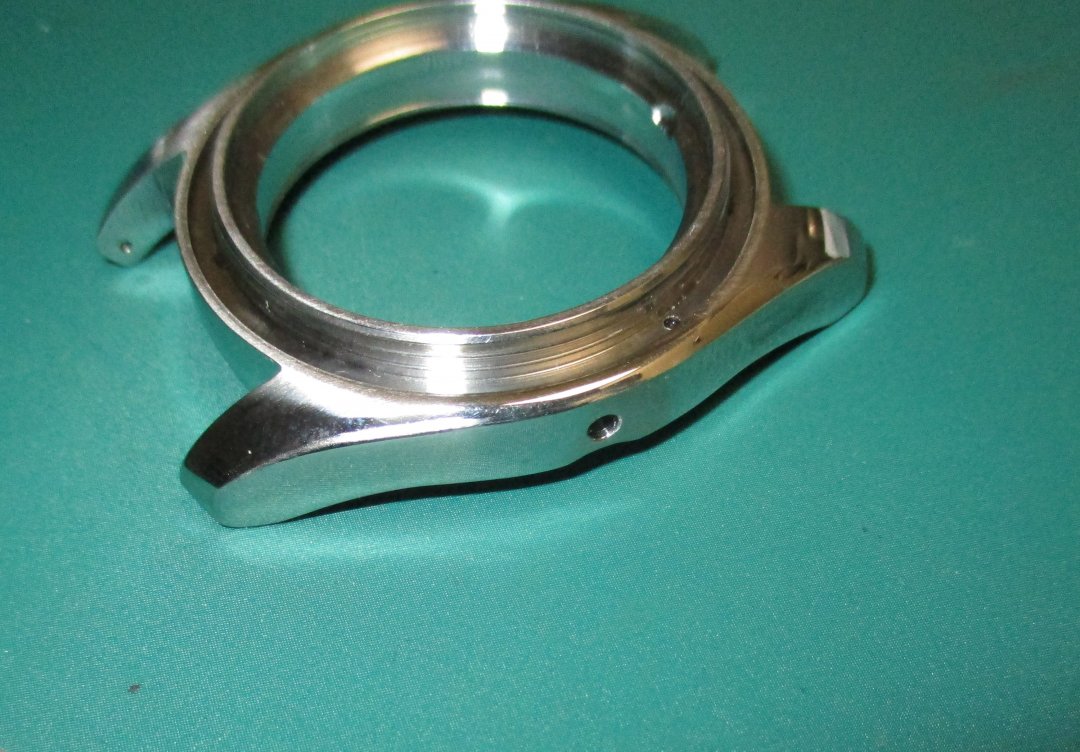

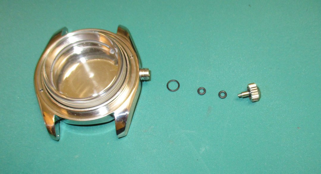

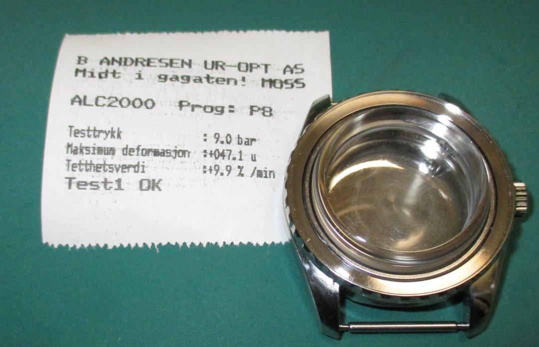

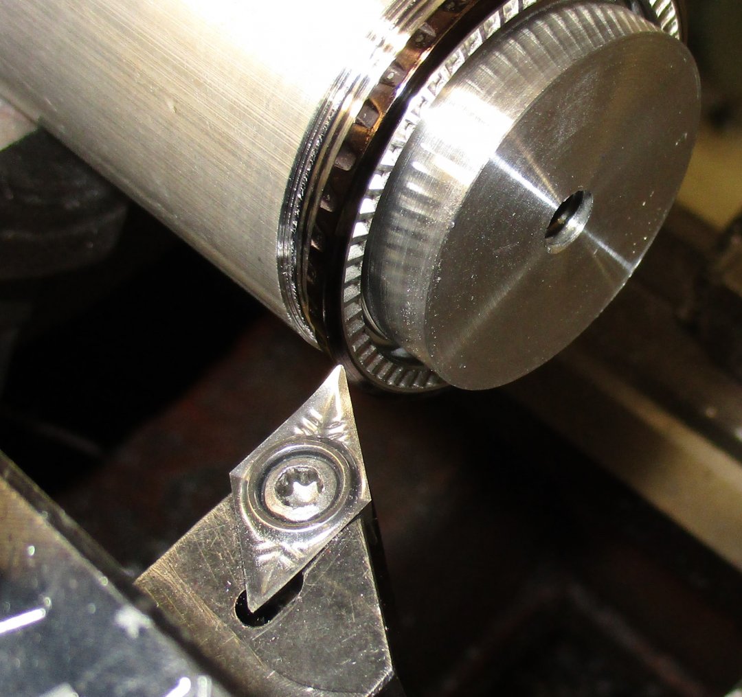

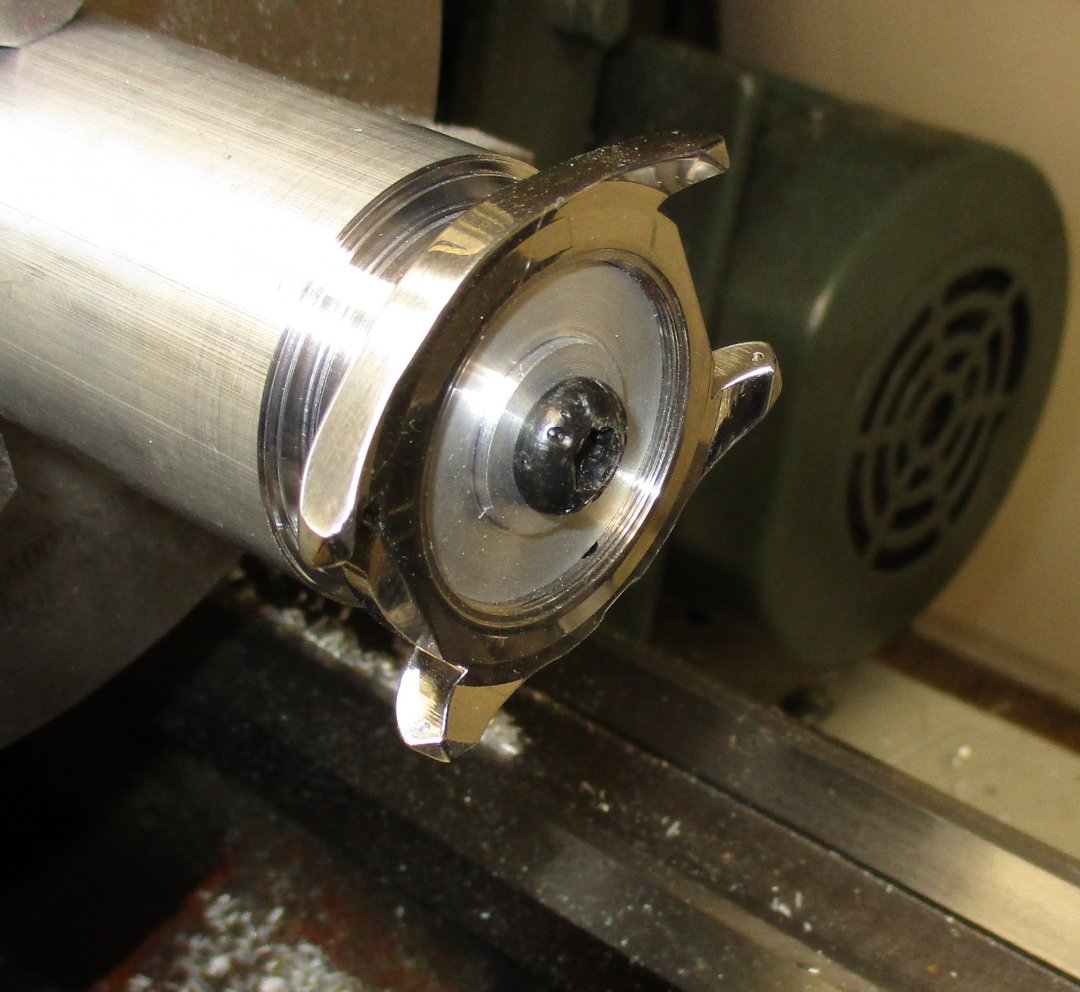

Har i dag dreiet ut til oringpakning i stedet for den flate som var original.
Dreiestål slipt til profil på sporet.
Sporet ferdig , skarpe kanter skal fjernes..

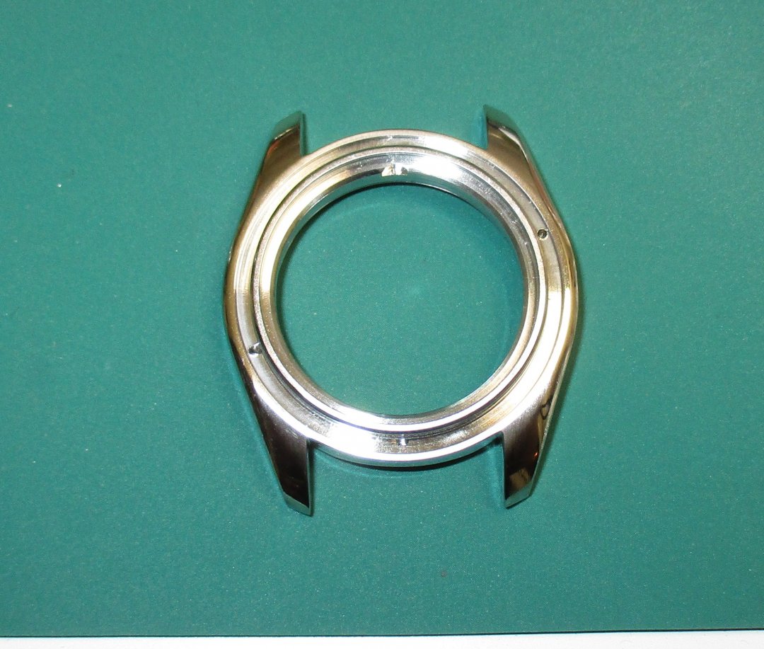

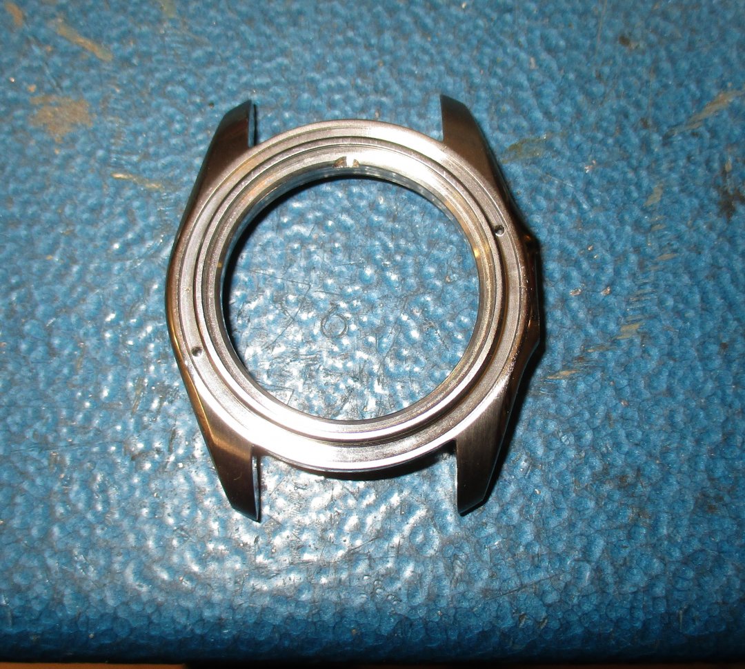

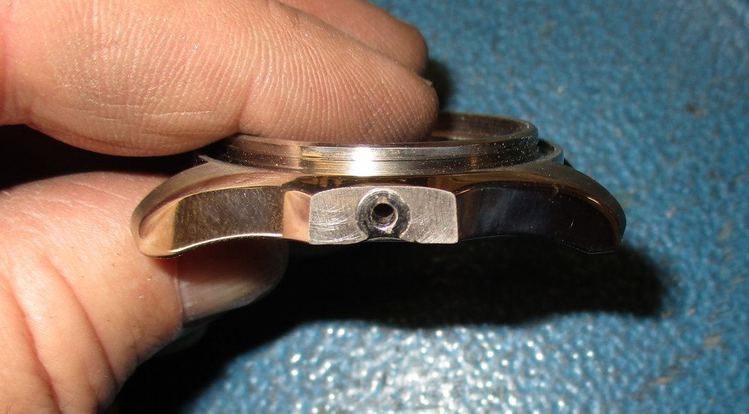

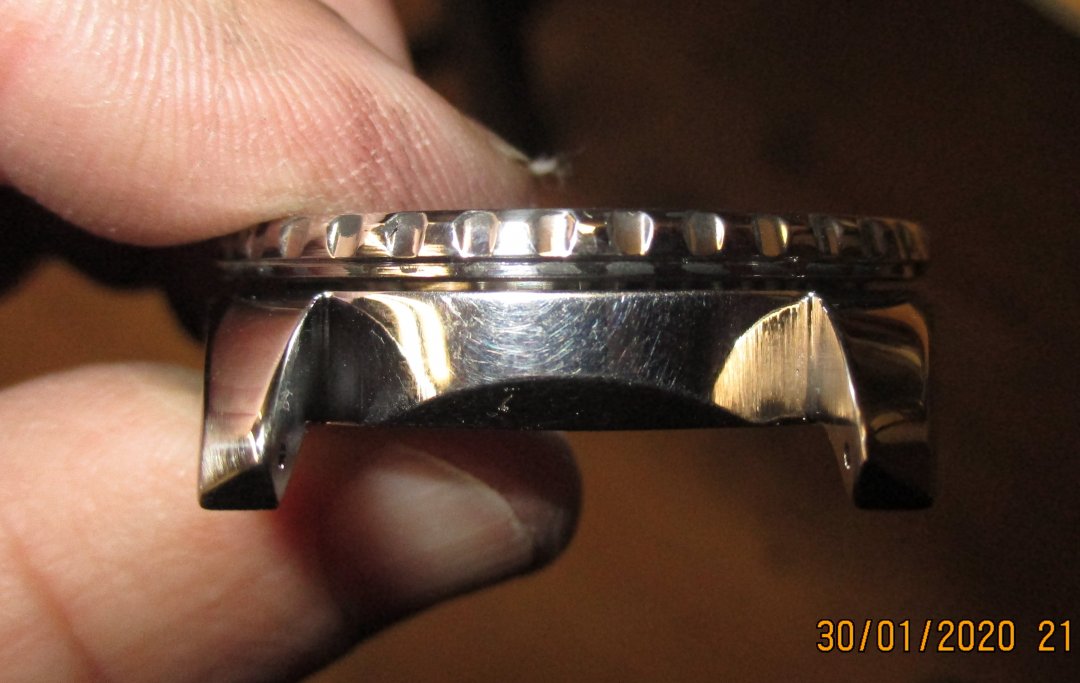

Har også grovformet kassa symetrisk.
Gjengetapp , direkte import fra Shanghai (uten karantene) kanskje greit å vaske hender etter pakket ut:p:p

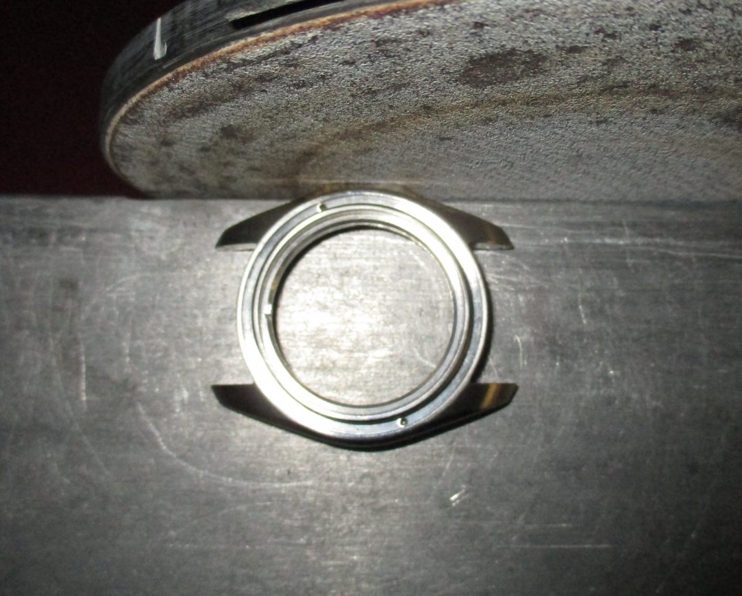

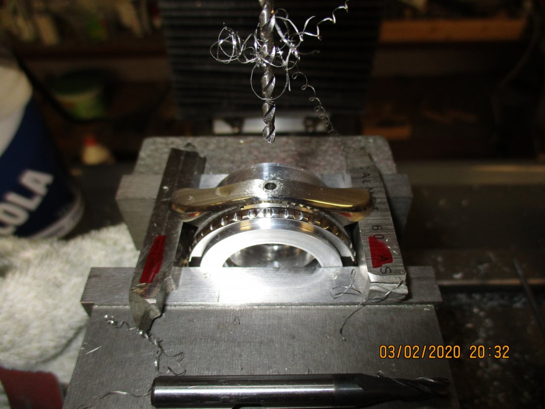

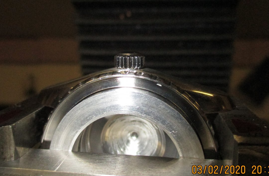

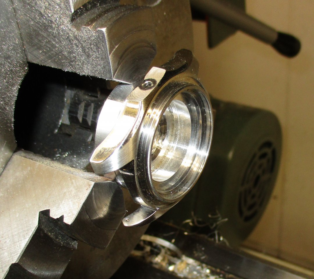

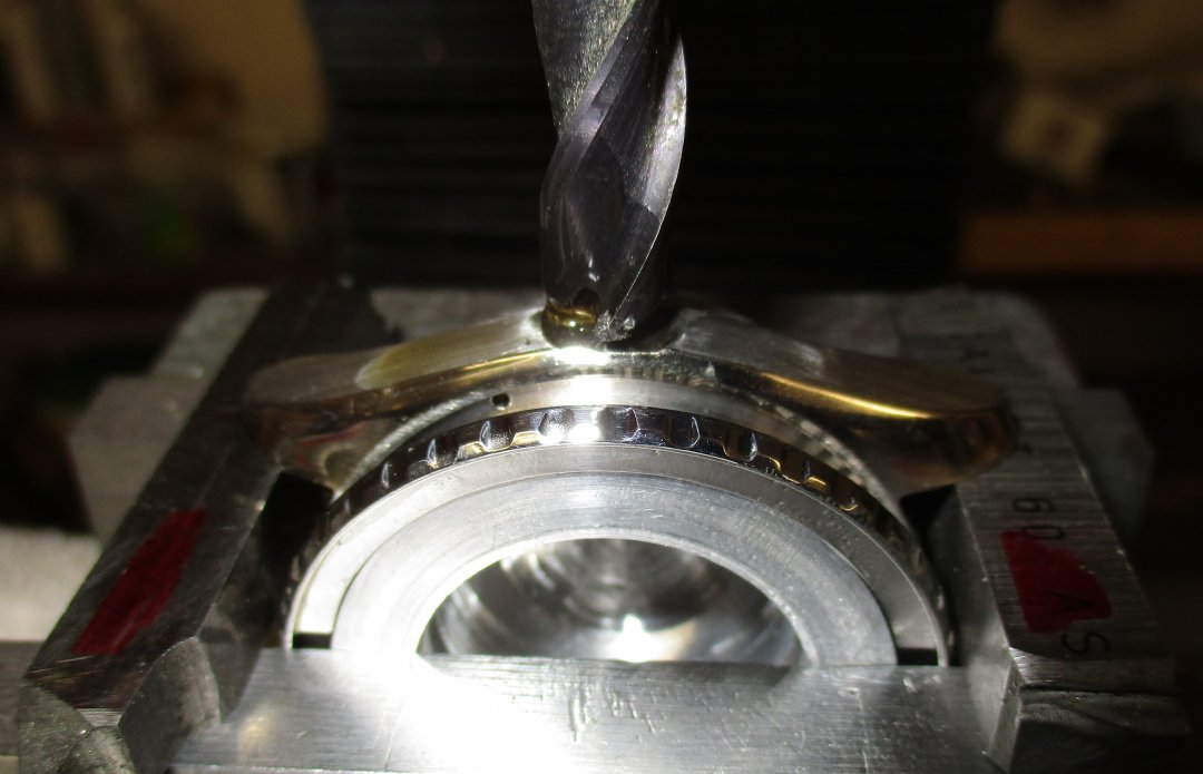

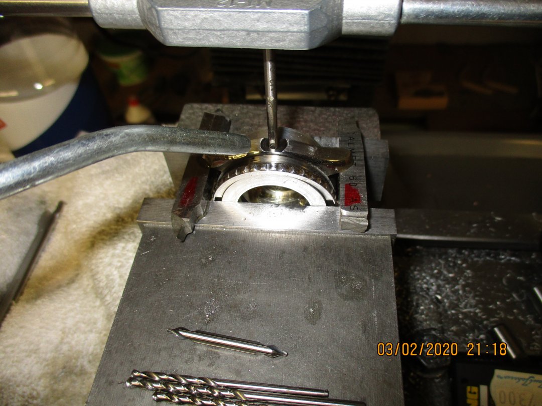

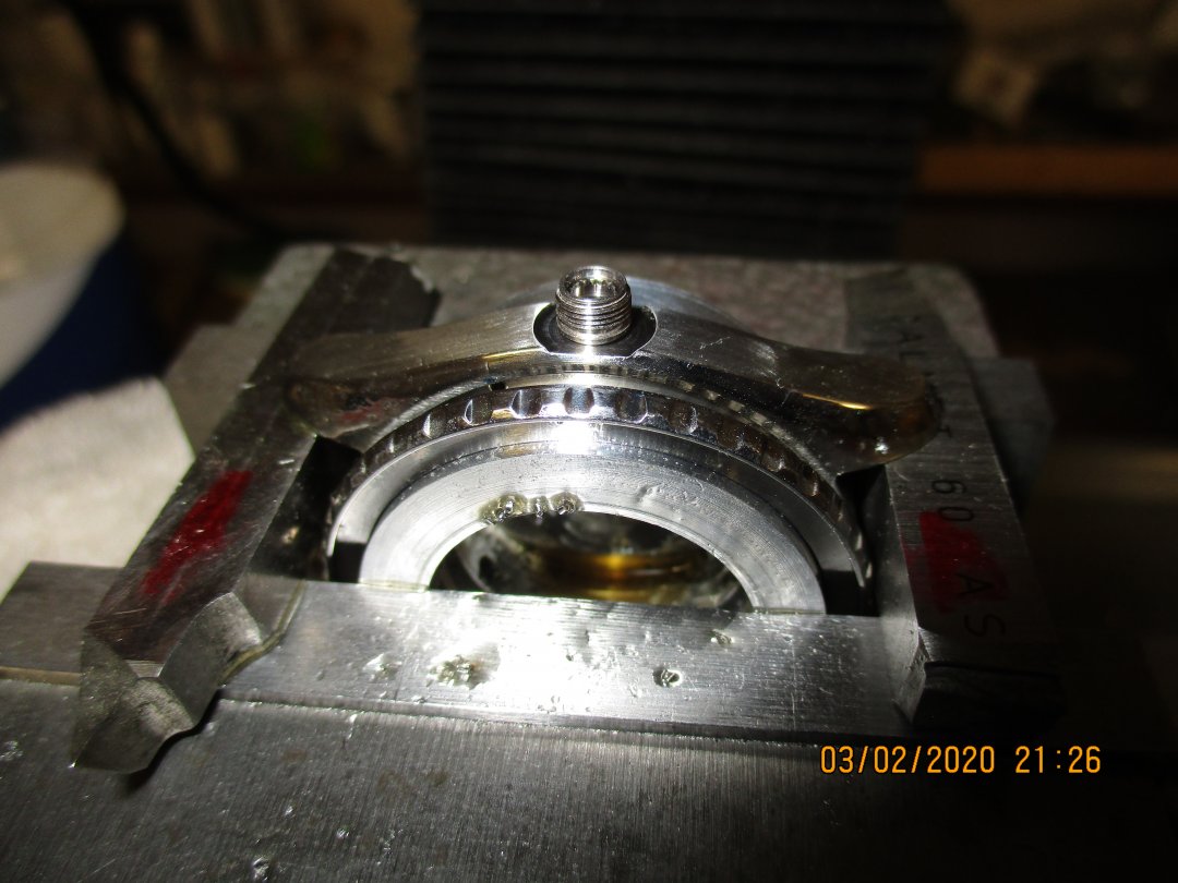

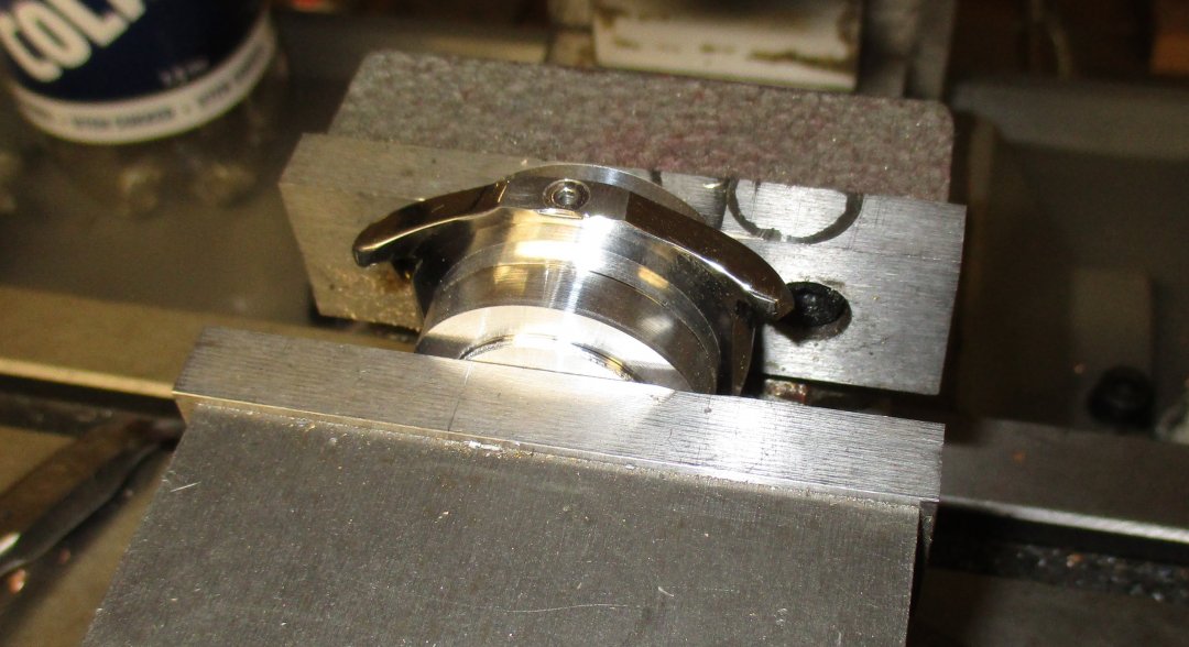

Jeg stoler blindt på at Seiko har produsert kassa i en opperasjon og at reimfester er i rett vinkel mot krone.
Stiller opp kassa ut fra reimfestene.

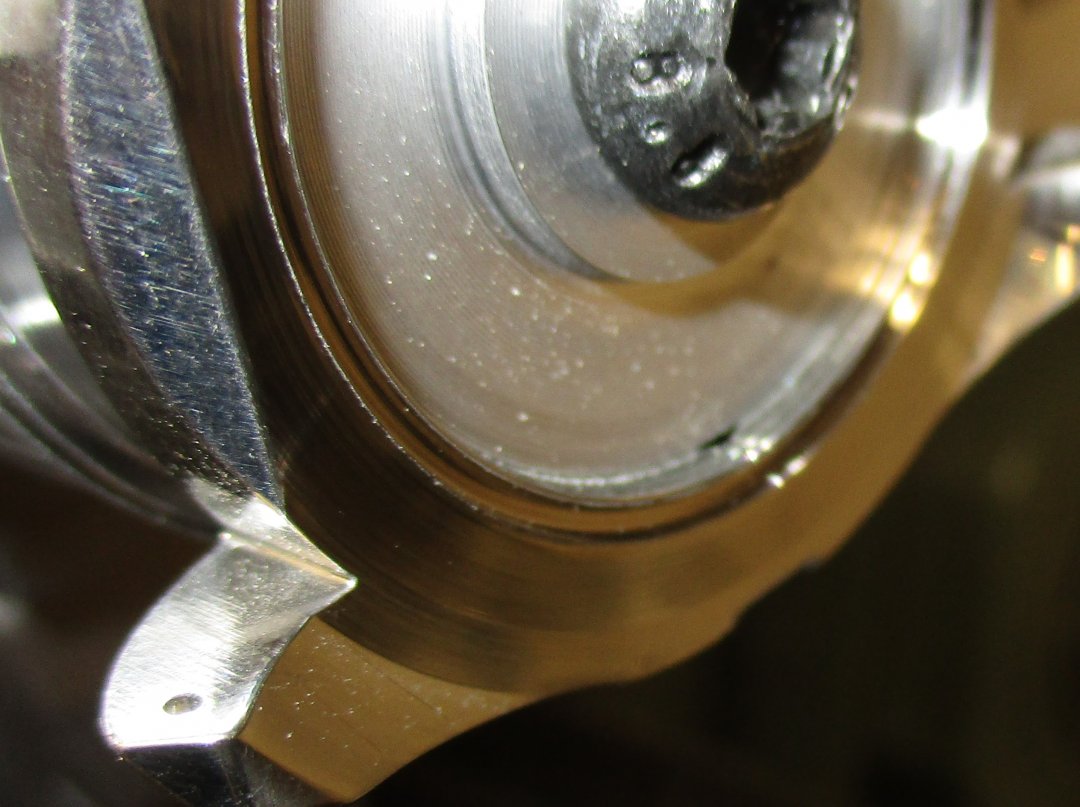

For å sentrere hullet bruker jeg en kon "dor" slik at det er lett å se om den treffer i senter.

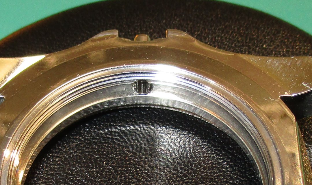

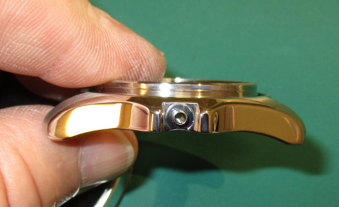

Først borer jeg ut med gjengeboret , så måler jeg med krona hvor jeg vil ha den i forhold til bezel.
Så freser jeg ned anlegget og fordypningen til kronehalsen.
Og så gjenger jeg hullet.

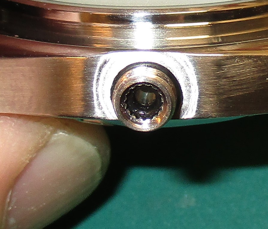

Trur dette ble grei høyde.

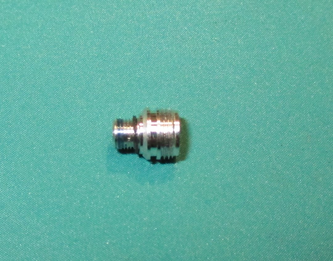

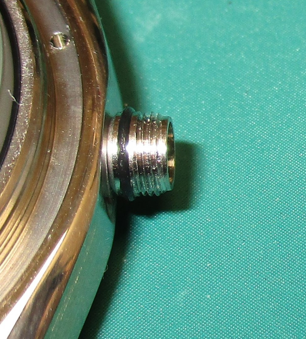

I dag har jeg limt fast kronehalsen.
Kronehals med pakning og Loctite 243 i gjengene.
Pakningen har jeg smurt med siliconfett slik at den glir på plass uten å ta skade.
Har også Loctite i gjengene i kassa.
Loctite vil også være med på å tette kassa.

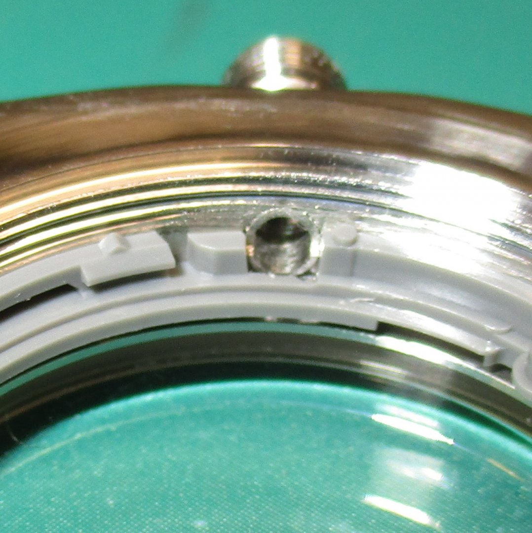

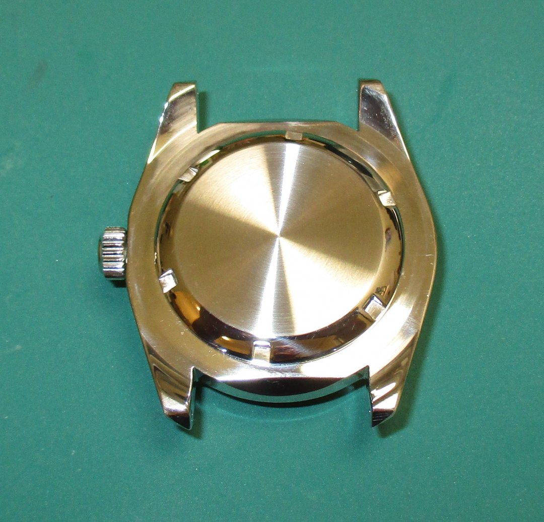

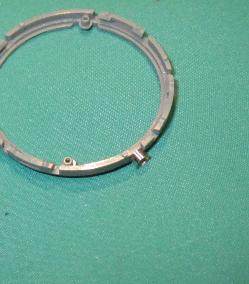

Gjordet et forsøk med ringen til verket i kassa og baklokket , da roterte ringen.
Når jeg fjernet den originale kronehalsen fjernet jeg også delen som
gikk i gjennom kassa . Den tappen fungerer som styretapp til verket.
Så da måtte jeg dreie en hylse som jeg limer inn i kassa med Loctite 648
Jeg må også ta av litt av foringen slik at baklokket kan skrus helt in i kassa.
Men det gjør jeg først når Loctite har herdet.

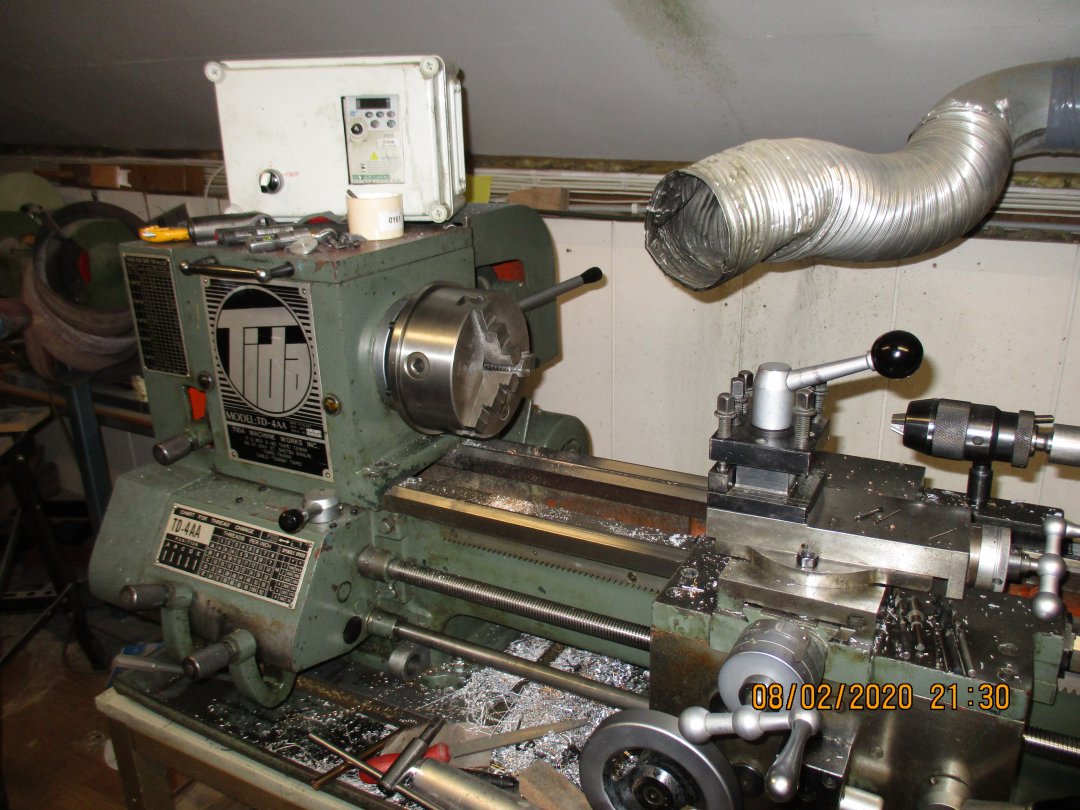

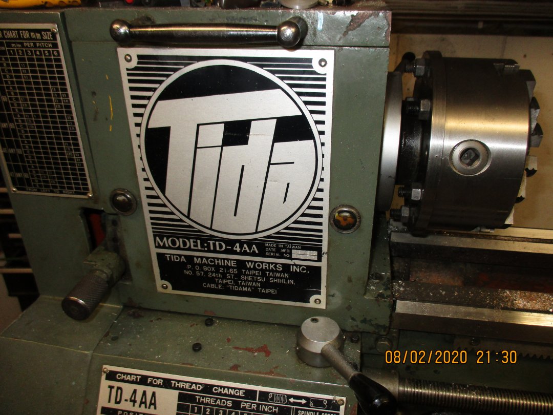

Er'n tett, så erre fett! Dog veldig nysgjerrig på hva slags dreiebenk og fres du har (jeg er verktøymaskin-nerd). Kan vi få noen verkstedbilder eller?
Reaksjoner: reldor
Fresen er en Kina produsert "Engelsk" hobbyfres.
Den er brukenes hvis man tar små kutt om gangen.
Dreiebenken er fra 70 tallet en gang og er middels stor.
Denne har jeg brukt mye , har slitt ut 3 stk. kjokser på den p.g.a. bearbeiding av berylliumbronse.
Skulle gjerne hatt en mini dreiebenk av god kvalitet men denne får duge :p

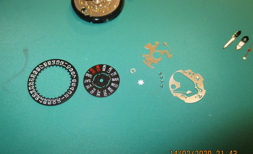

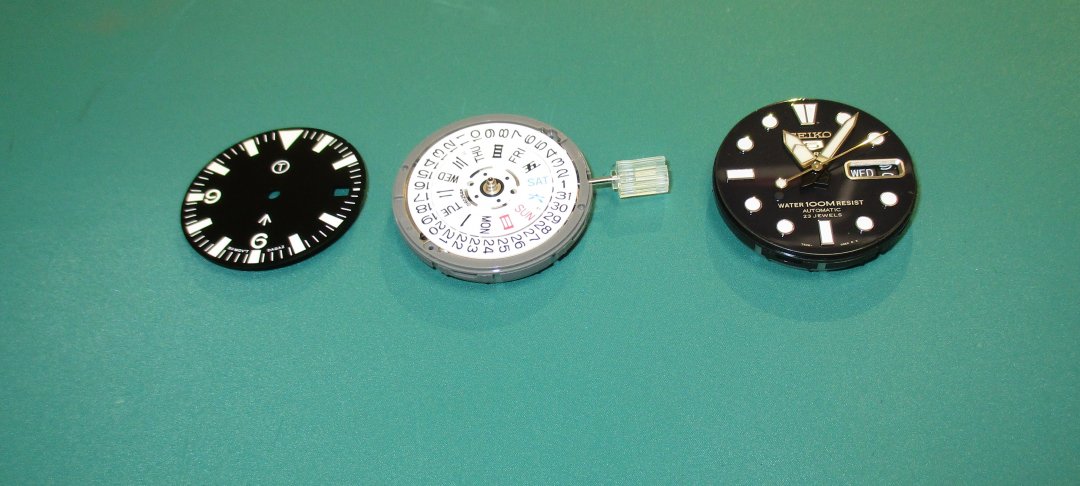

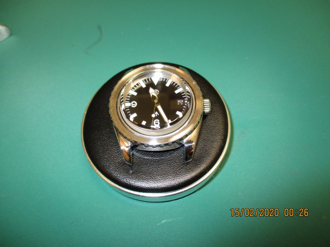

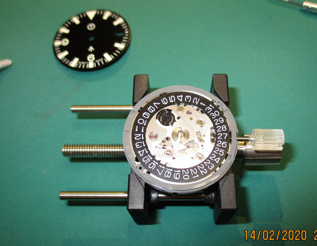

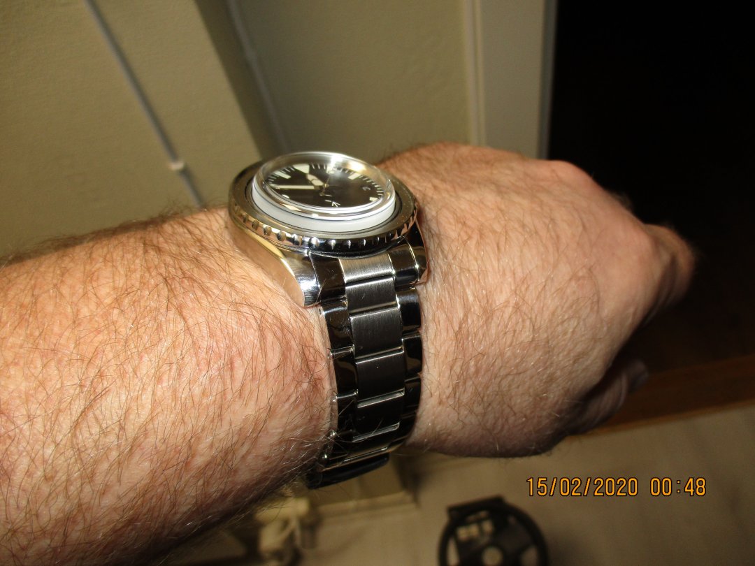

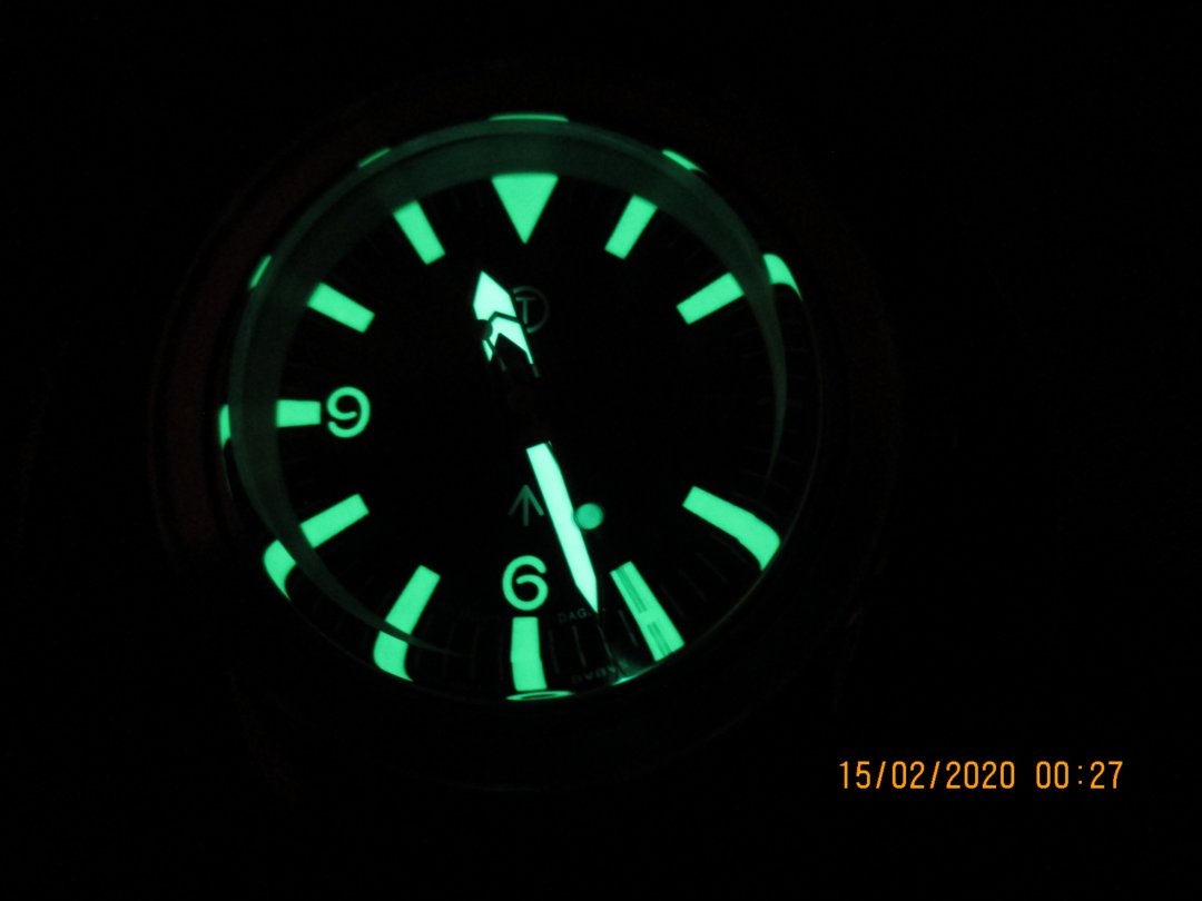

Ny skive og NH36 verk.
Flytter over datoskive.
Montert i kasse , og tilpasset velle.
Vet ikke om jeg er helt fornøyd med glasset , det forvrenger skive litt mye.
Men bra lume.
Jeg skal ha svart bezel insatts , her er original.

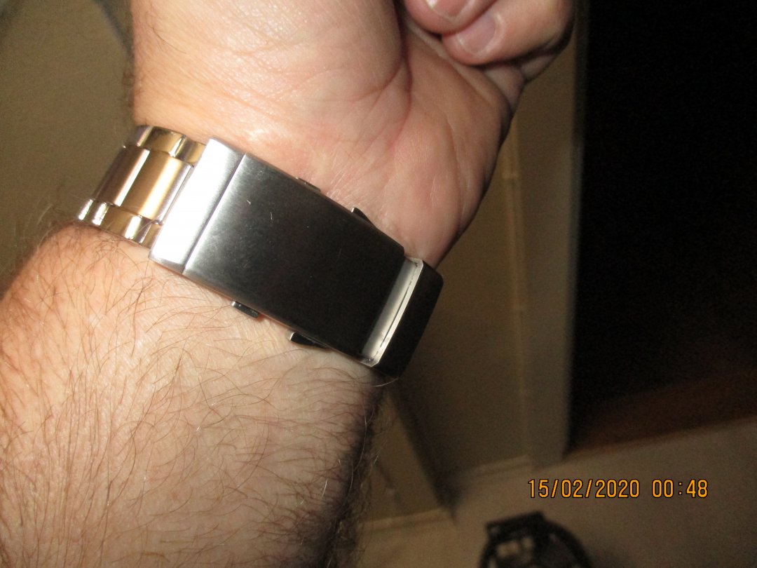

Monterte justerbar lås fra stapcode ,litt stor men siden den er justerbar skal den få være på.
