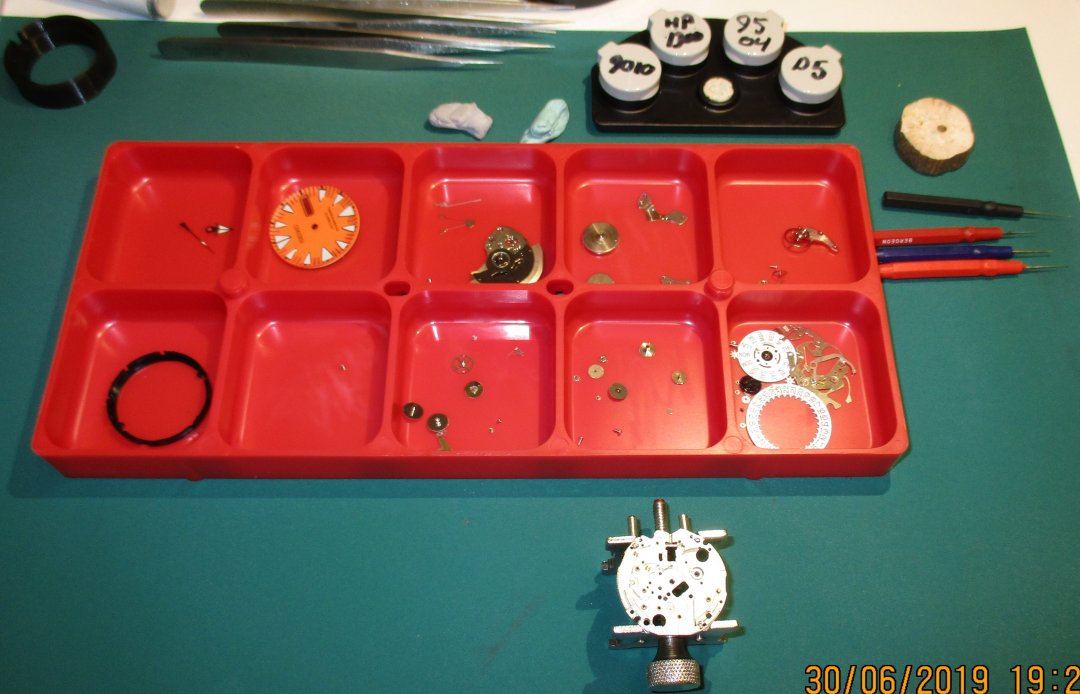

Her er klokka i "atomer":p. Vasket kassedelene i ultralydkaret ,og desverre løsnet svartmalingen i bezelen:confused:
Temmelig klumpetet kasse når man sen den uten pynten.
Lenkeledd demontert for polering før børsting.
Noe møkk i urveket er det , men eneste feil jeg har sett til nå er hovedfjæra .

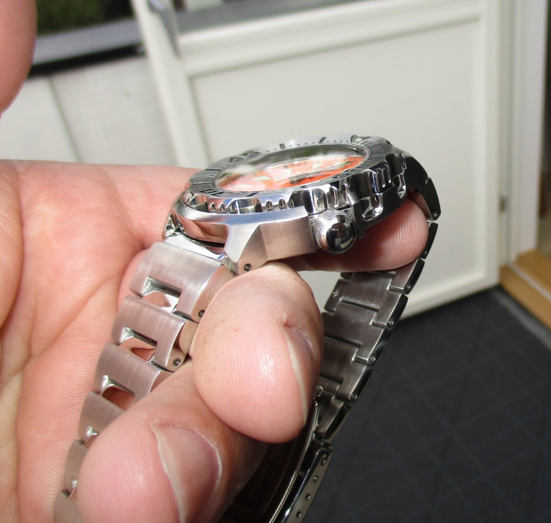

Polering og børsting av lenka.
Her er delene maskert for polering.
Og her er det blanke maskert så jeg kan børste...
Til børsting bruker jeg fiberskiver montert i benkemaskinen.
3 korninger , ekstra fin ,fin og medium.
Ett tips , start altid med den fineste og hvis den ikke er grov nok er det lettere å gå til grovere enn motsatt vei.
Før og etter bilde.
R.
Mer puss og gnikk:p
På kassa og besel bruker jeg dremel i fordypningene , der er det nesten ingen merker så bare en rask polering.
Fronten på besel er ikke pen og der kan jeg ikke ta av noe særilg med metall .
Så her bruker jeg 400 papir limt på en ispinne for å ta det grøvste.
Så har jeg festet besel på en "dor" i dreiebenken og bruker 400 papir mens besel roterer.
Ikke veldig fornøyd med den p.g.a. dype merker ....
Kunne ikke slipe for hardt da lume dot. ville bli slipet ned.
Kassa ble grei....skadene er i allefall borte.

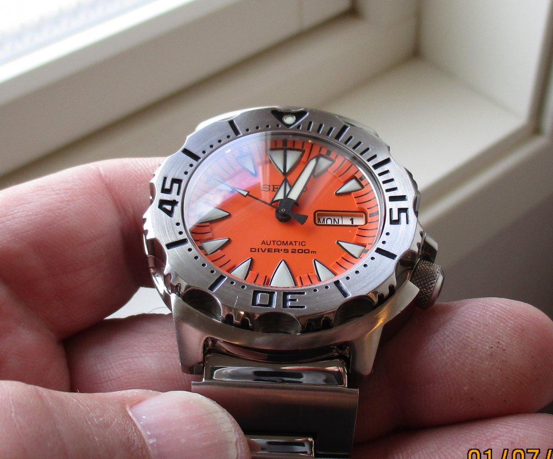

Dagens pirkearbeid , og kanskje feil dag å gjøre dette etter alle mojitoene i går:cool::D
Tynneste penselen jeg fant. Men endte opp med å bruke oljenåler i di minste sporene.
Silkematt bengalakk tynnet til den flyter ut i fordypningene..
Nå skal den tørke så får jeg se om det dekker skikkelig.
R.

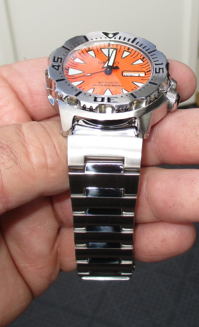

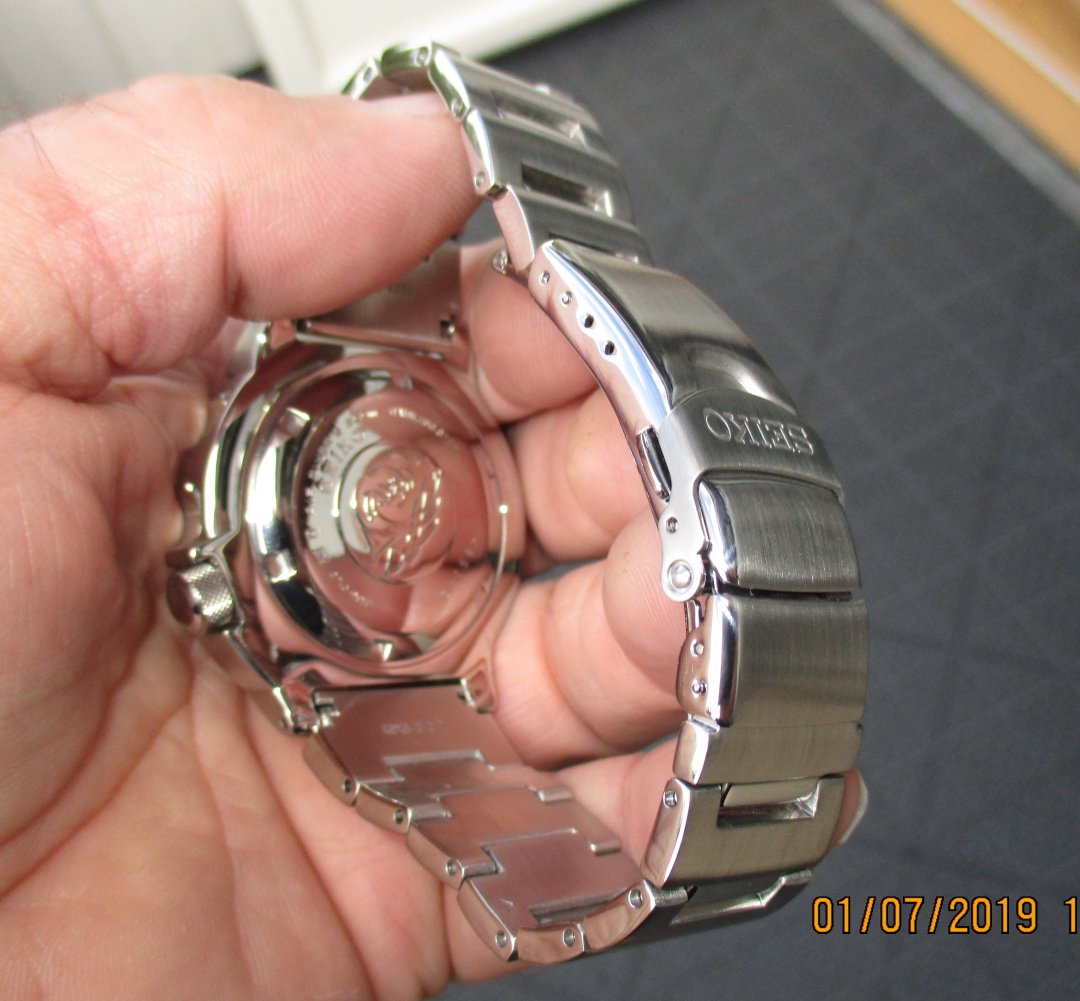

Ferdig , er godt fornøyd med resultatet :)
Har ikke tatt bilder av monteringen av verket .

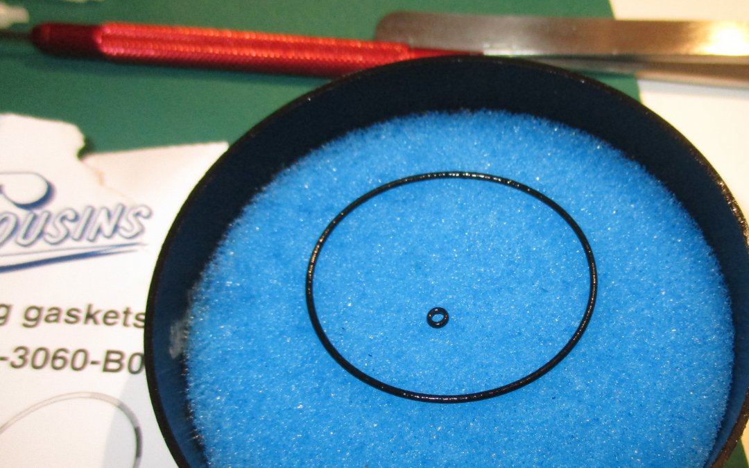

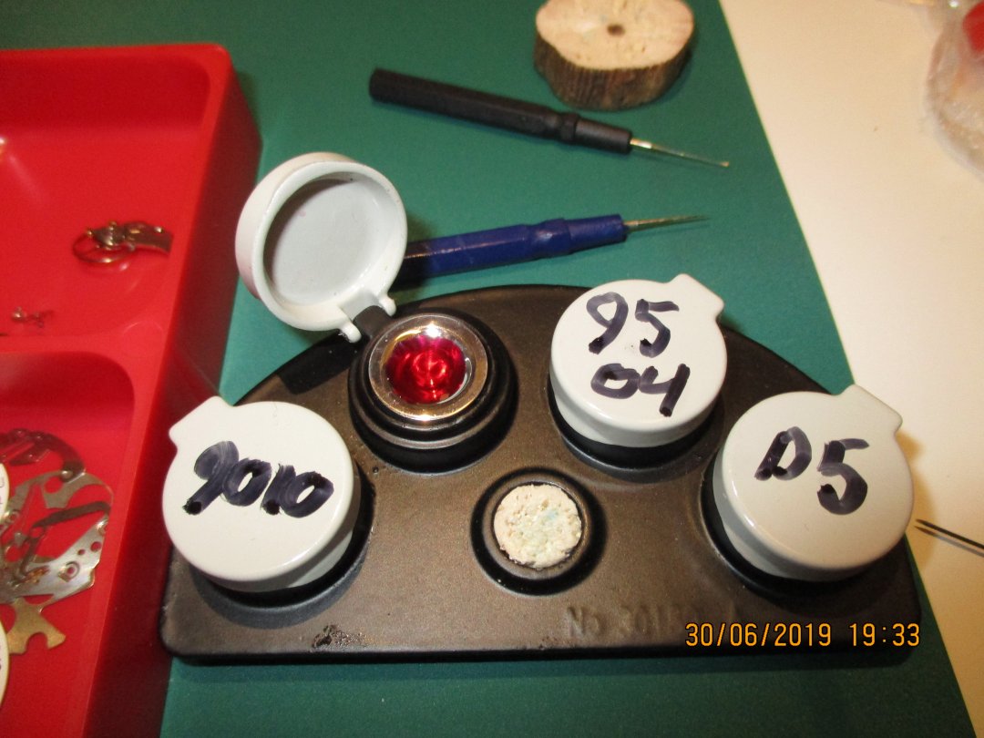

Har brukt HP1300 (rød olje) i stedet for D5. HP1300 er syntetisk.
Nye pakninger får litt smurning.

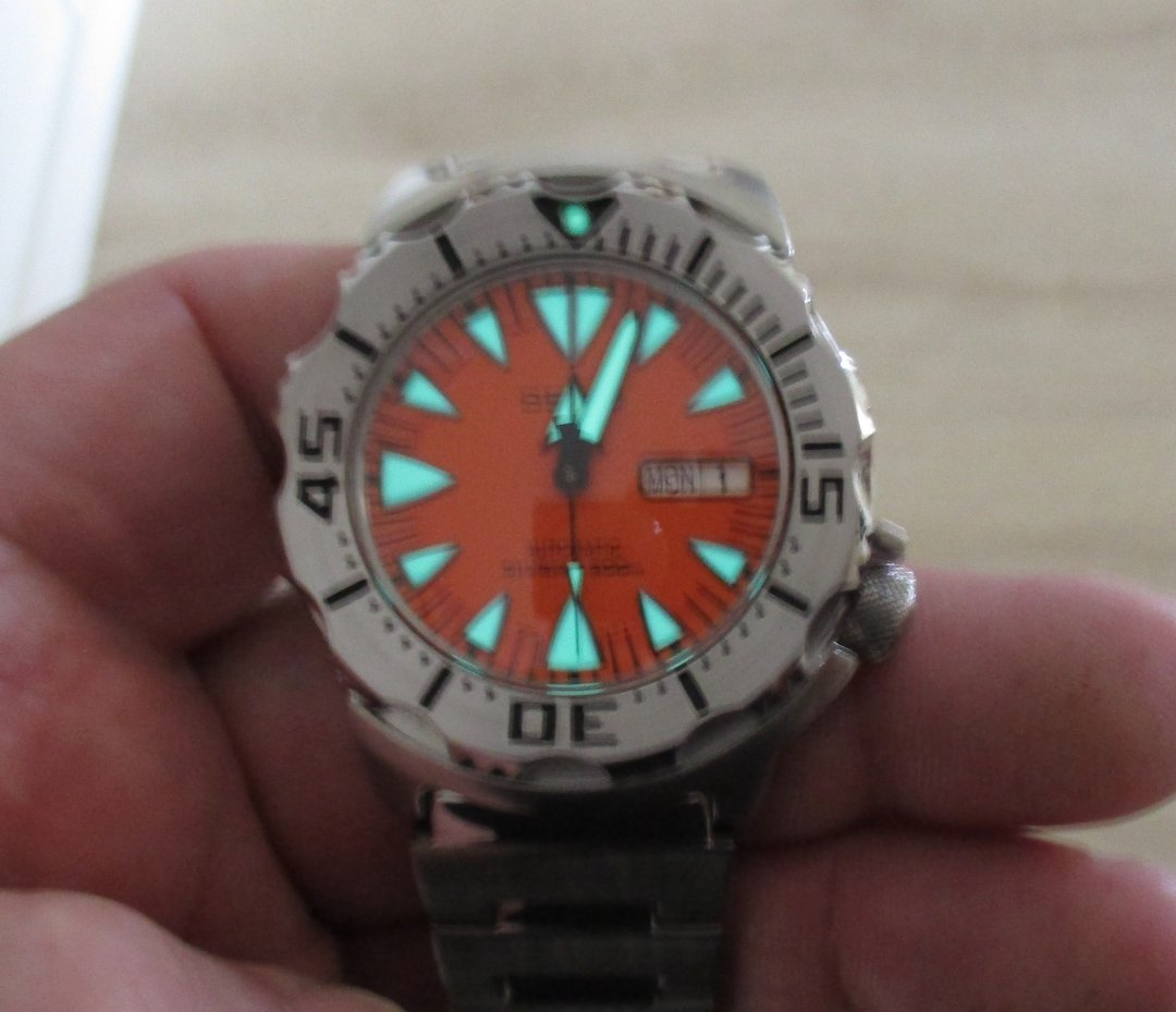

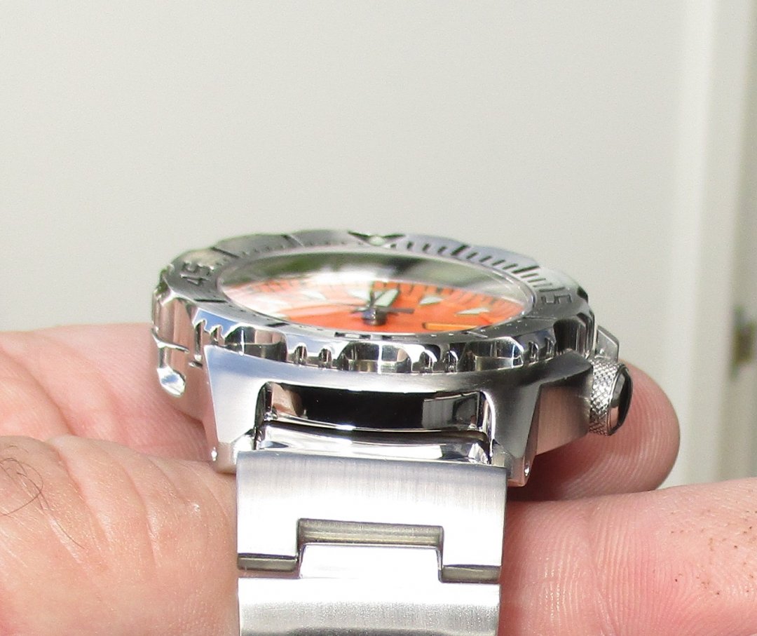

Seiko lume som den skal være.....
Og bezel med ny maling , ripa ved 30 tallet er for dyp til å fjernes uten å slipe ned relativt mye.
Synes også glasset er penere enn det originale , det er litt høyere og passer bedre med bezel.
