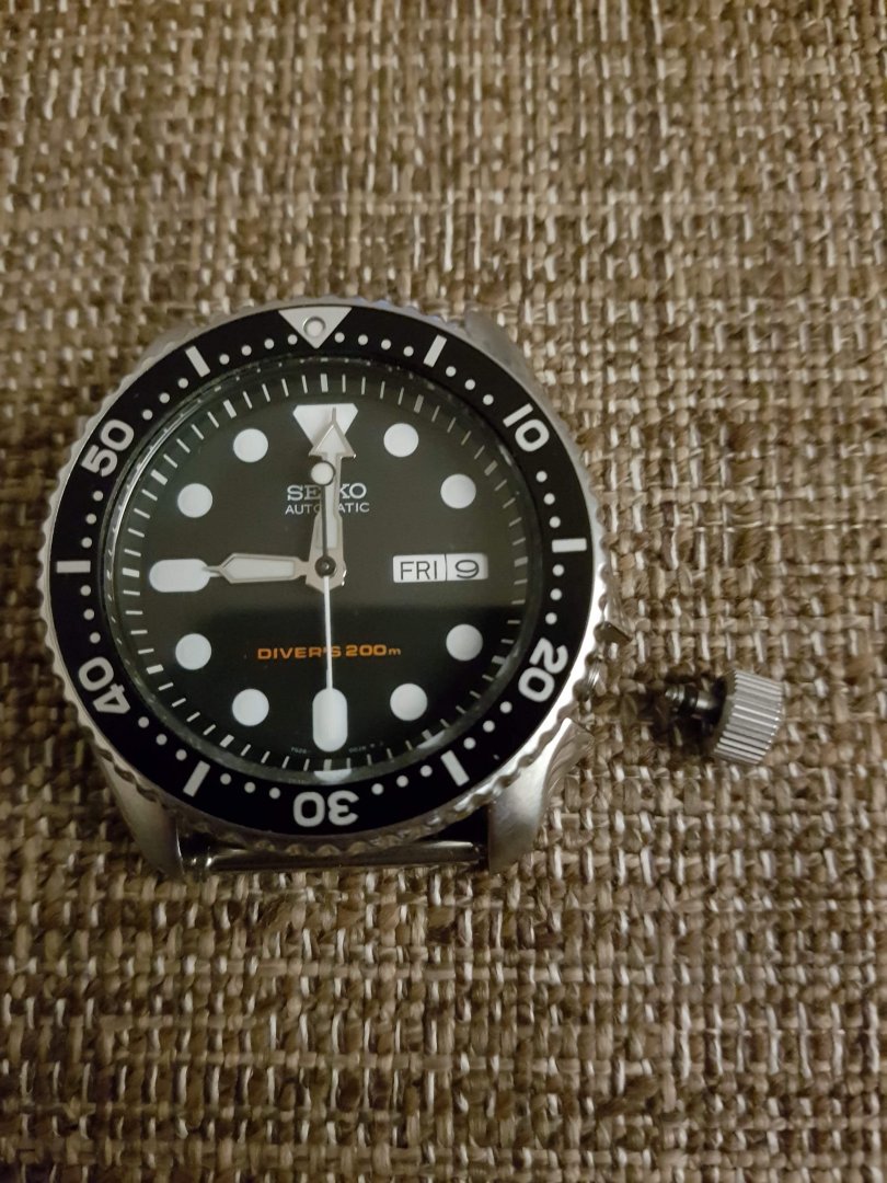

Fikk dette bildet tilsendt av min svoger. Han vet ikke hvordan det har skjedd. Tror du det blir en smal sak å fikse selv @seikoskar ?
Ser ut til at kronen er knekt av stemmen. Du får både orginale og aftermarked krone til seikoSKX på ebay.

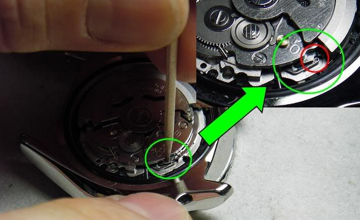

Du behøver bare et verktøy til å åpne baklokket på klokken, så trykker du på den lille "knappen" som er merket med en rød ring, på bildet. Når denne holdes nede, kan den gamle stemmen trekkes ut. Den nye trykker du bare inn til det sier klikk.

Jeg bruker dette verktøyet til å åpne baklokket. Fungerer utmerket:

Tusen takk for utfyllende svar! Blir jo morsomt dette:)

Utfordring KAN bli at stem er brukket såpass mye at det er vanskelig å få tak i det. Må bruke en hånd til å trykke ned mens du benytter deg av den andre til å forsøke å få tak i den delen som sitter fast. To stødige hender og SKIKKELIG korntang (pinsett) er nesten et must. Vil anbefale deg å benytte "best hand" til å fiske etter delen som sitter fast. Er lett å lage riper så vær forsiktig da. Lykke til med jobben.
