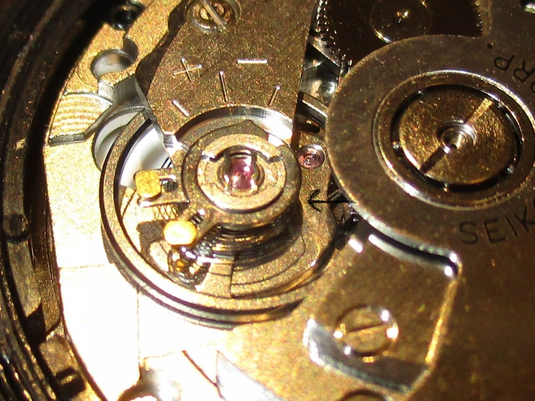

Testet klokka og her er det noe feil....
Første bilde er av samme verket i en ny klokke,
Dette er verket som jeg har klådd på :) ujevn gange de lux.
Ballansehjulets grader er lav og "beat error" varierer.
Her er nok feilen , fjæra til ballansehjulet står eksentrisk og ligger inntill hverandre.
Ser ut som fjæra har fått en bøy ved feste.
Etter retting av fjæra eller rettere sagt jevnet ut kurven på buen
ser timegrapheren bedre ut.
Så litt justering av beat error og hastighet blir bilde slik..
Da skal klokka brukes en stund , så får jeg se hvordan den lever.
