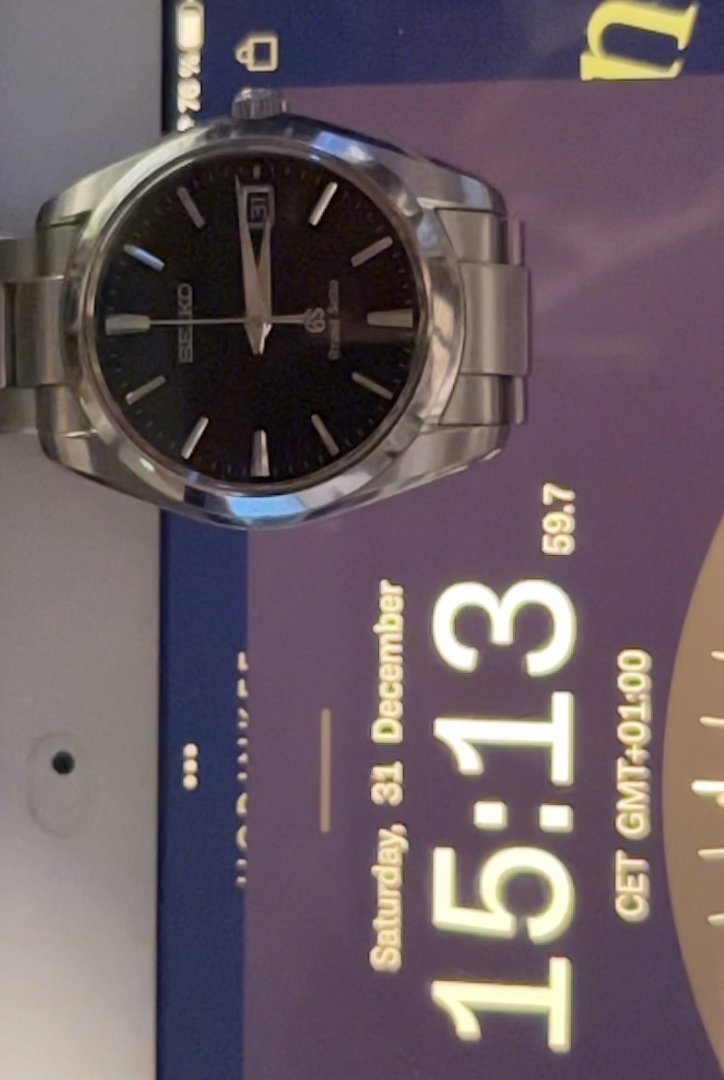

Jeg har som av og til postet, en Grand Seiko SBGX061. Det er en skikkelig Sexy Robot. Quartzverket 9F62 er blant de ganske få HAQ eller High Accuracy Quartz på markedet. I standard utgave, som sitter i min klokke er det spesifisert å gå innenfor +/- 10 sekunder i året. Det er selvsagt ekstremt bra og blir bare slått av spesialmodeller av 9F62, et urverk fra Citizen, og et fra Swatchgruppen med hhv. 5, 1 (!) og 5 sekunder i avvik på årsbasis. Normale kvartsurverk er som regel spesifisert til +/- 15 sekunder i måneden.
Det finnes selvsagt mer nøyaktige armbåndsur. men de er koblet til atomur via radio eller GPS. Mer nøyaktige kvartsklokker finnes også. De bor i laboratorier under kontrollerte former. Men pluss/minus 10 er særdeles bra uansett.
Min klokke er fra 2015 og har gjennomgått to batteriskifter. Jeg har vært nerdete nok til å logge nøyaktigheten fra dag en i mitt avanserte regneark. For de som lurer her er oppskriften:
  • Ved overgang sommer/vintertid stilles den så nøyaktig som mulig etter tidssignalet på Watchwilleappen.
  • Så filmer jeg den med sakte-film funksjonen til iPhone og avgjør avviket i forhold til referansen med nøyaktighet 1/10 sekund. Dette logges
  • Neste måned gjentar jeg prosessen, og beregner forskjell fra forrige avvik. Dette ses i forhold til hvor lang tid det er siden forrige måling og regnes om til årsavvik i siste periode og årsavvik side siste gang jeg stilte klokka.
Her ser vi at sekundviseren nettopp har hoppet inn på 19:59:00, mens referansetida er 19:58:57,5. Jeg kan altså risiker å møte opp 2,5 sekund for tidlig.
Vis vedlegg 299528

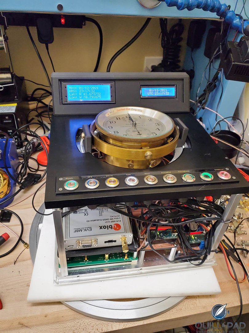

Men kan vi stole på Watchville….? ;)
Kanskje det er noe slikt man skulle hatt som referanse?
Quill and pad: Time Travelers Clock - GPS, cesium, kvarts og et synkronisert skipskronometer.
Vis vedlegg 299528

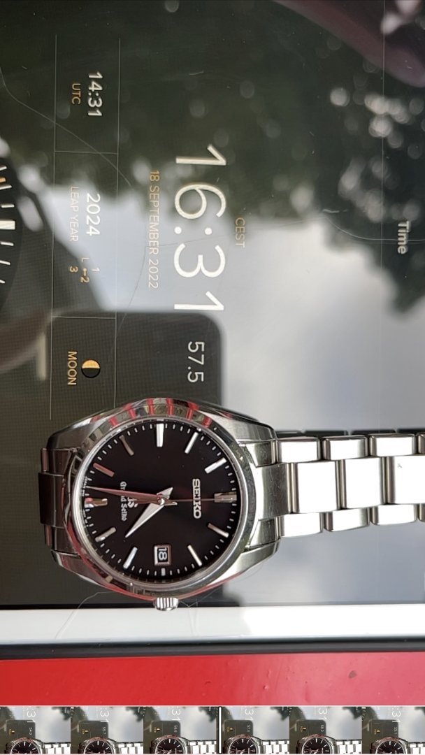

Hei,
Nå har det gått 54 døgn siden jeg gjorde justeringen. I går sjekket jeg avviket ved hjelp av sakte film igjen. Til morgenkaffen i dag plottet jeg inn verdiene i regnearket. Til min store men stille begeistring, siden de andre sov, fant jeg at det ikke var mulig å registrere noen endring i avviket siden jeg logget etter justeringen 25.07.
Så langt ser dette veeeldig lovende ut om jeg får si det selv.
Her har sekundviseren nettopp dobbelthoppet inn i 16:32:00. Avviket er derfor fortsatt 2,5 sekunder.

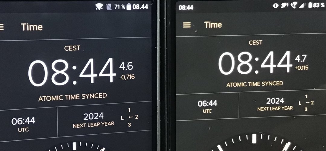

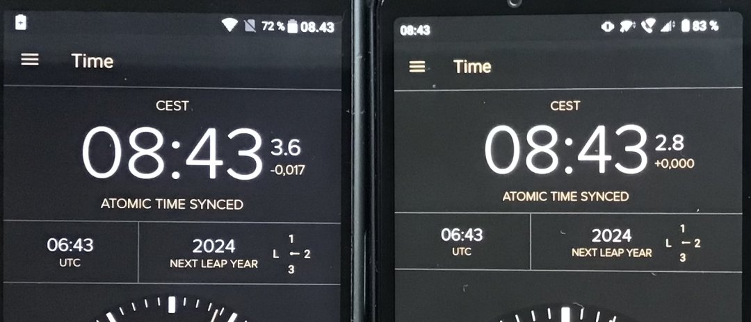

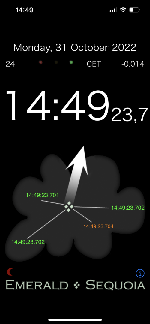

Vis vedlegg 299643Vis vedlegg 299642
Erfaringer fra det store internettet og noe Hodinkee/Watchwille skrev selv var at Iphone etter hver går veldig riktig i forhold til nettverkstiden (som er synkronisert med atomtid) så de droppa å vise avviket i forhold til atomtid på appen for Iphone.Men når jeg bruker Emerald Time appen får jeg dannet bilde av hvilke NTP servere de bruker og min telefons avvik Jeg ligger i de fleste tilfeller rundt -0,014 -0,015 sekunder. Det finner jeg godt nok til at jeg stoler på Watchwille :) (Eller Hodinkee appen som har overtatt referanseklokka jeg bruker.)
LarsB

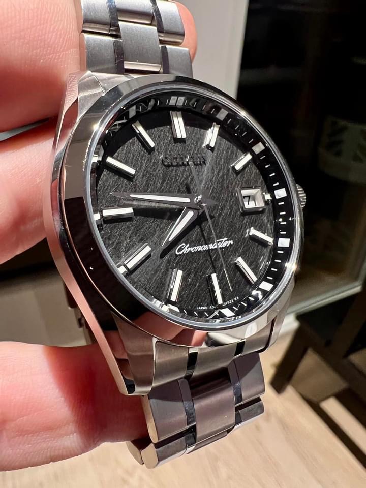

Dette er interessant ! Helt siden jeg kjøpte min første Spring Drive SNR001(tror det var i 2009)som da var en ren Seiko ikke GS, har jeg satt virkelig pris på en klokke som går presist.
Jeg har nå kjøpt en Citizen Cronomaster som skal være +-5 sek året. Eco Drive gjør at battebytte vel først er aktuelt om 10-20 år og jump-hour samt en Pepetual calender til år 2100 gjør at dett virkelig skal blir en langstidstest av de lange.
Siden året allerede er over har jeg sjekket avvik igjen på den justerte SBGXen. Nå har avviket siden vintertid gått opp til 0,3 sekunder. Da er årsavviket i åerioden 2,25 sekunder. Snitt årsavvik er oppe på 1,56 sekunder. Men vi har altså et avvik på 0,3 sekunder på 70 dager!
Da er det faktisk mulig at dette svirrer rundt målingsnøyaktigheten. Men det er jeg ikke statistiker nok til å mene noe om.
