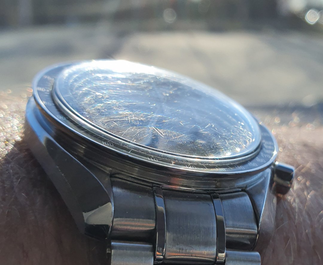

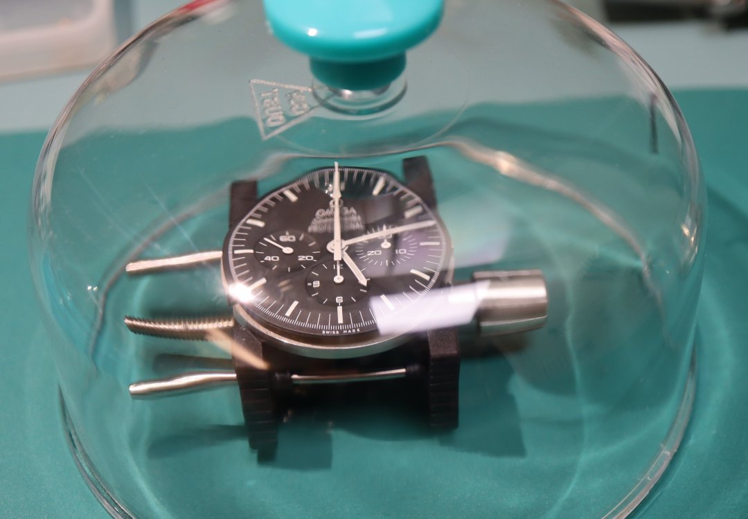

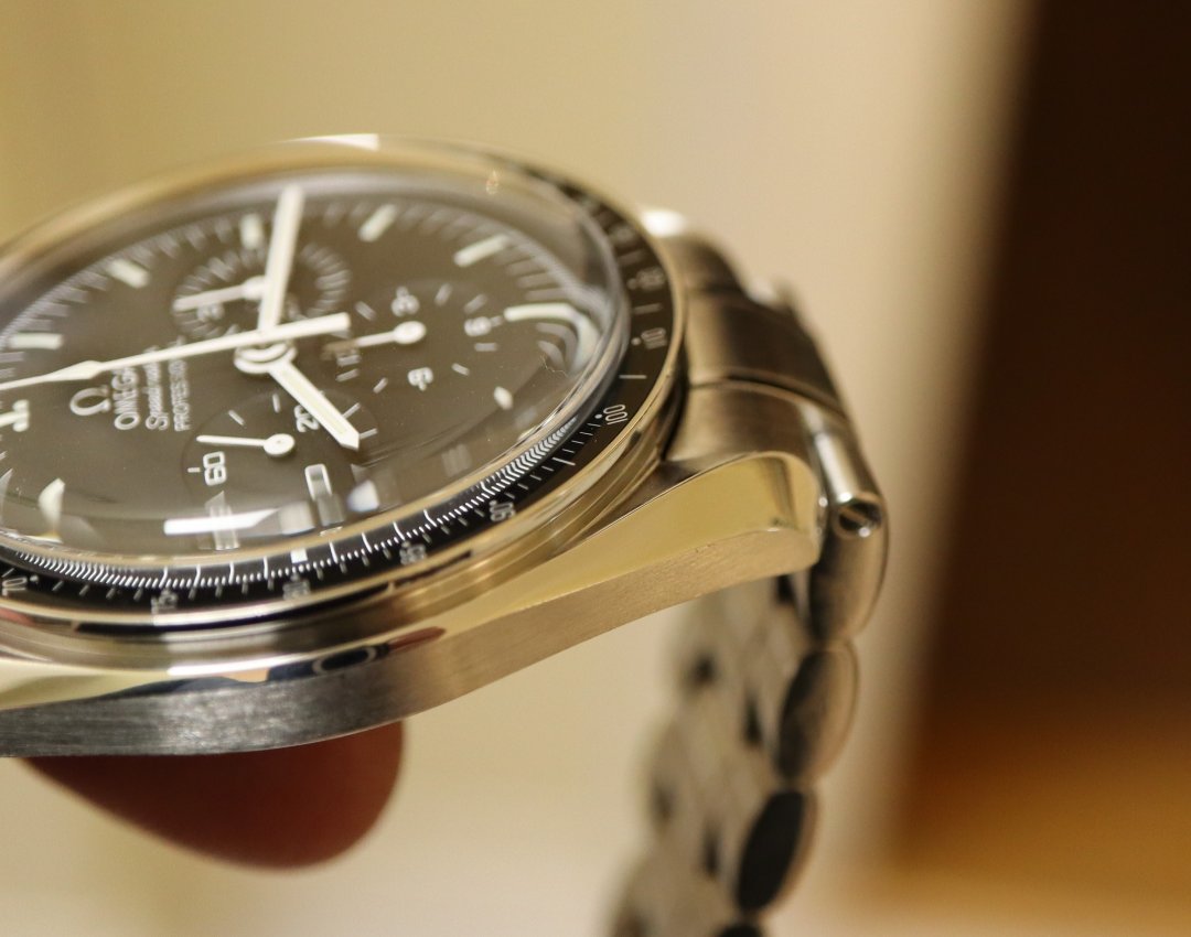

Glasset på Speedmasteren er "krakilert" , trur kanskje glasset har vært klemt.
I sollys synes dette veldig godt.

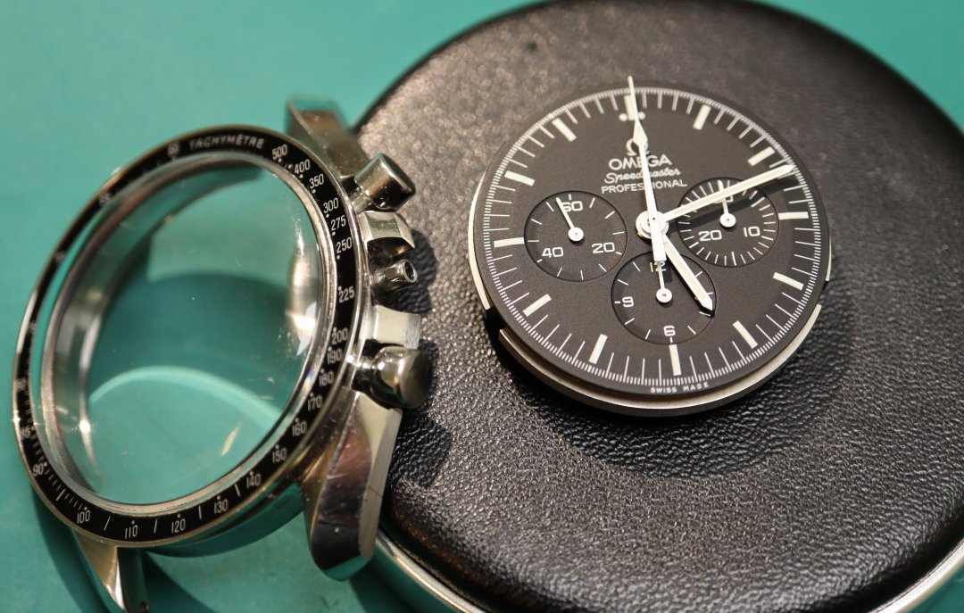

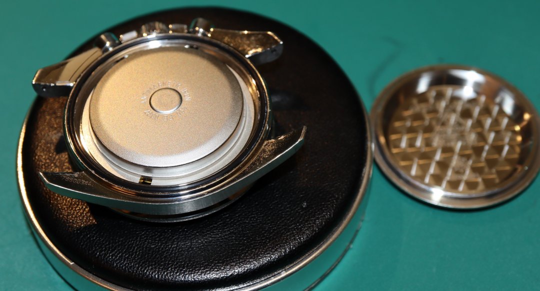

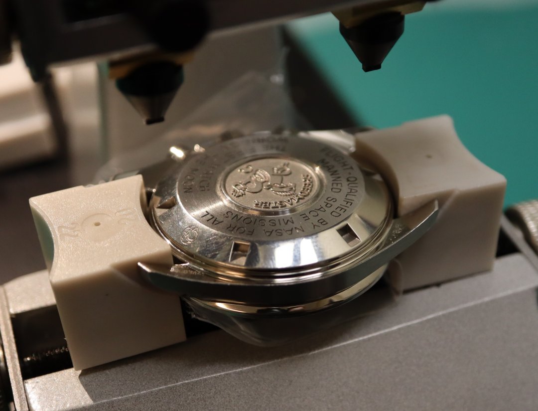

Og siden jeg åpner klokka skifter jeg pakninger også + en liten polering av en skade.

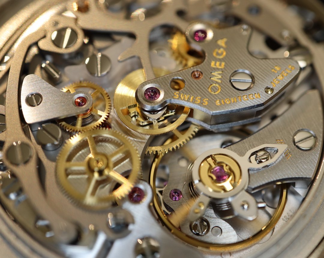

Vakert! Og med macrolinse er det morsomt å ta slike bilder.

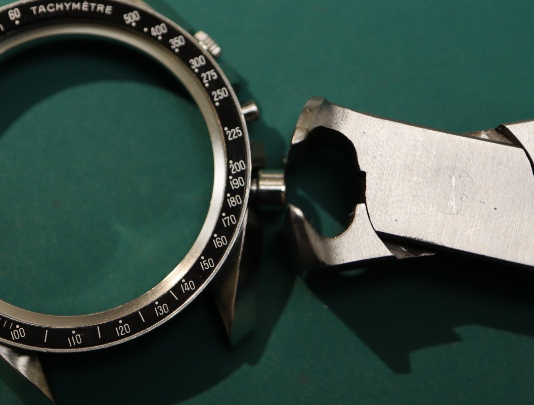

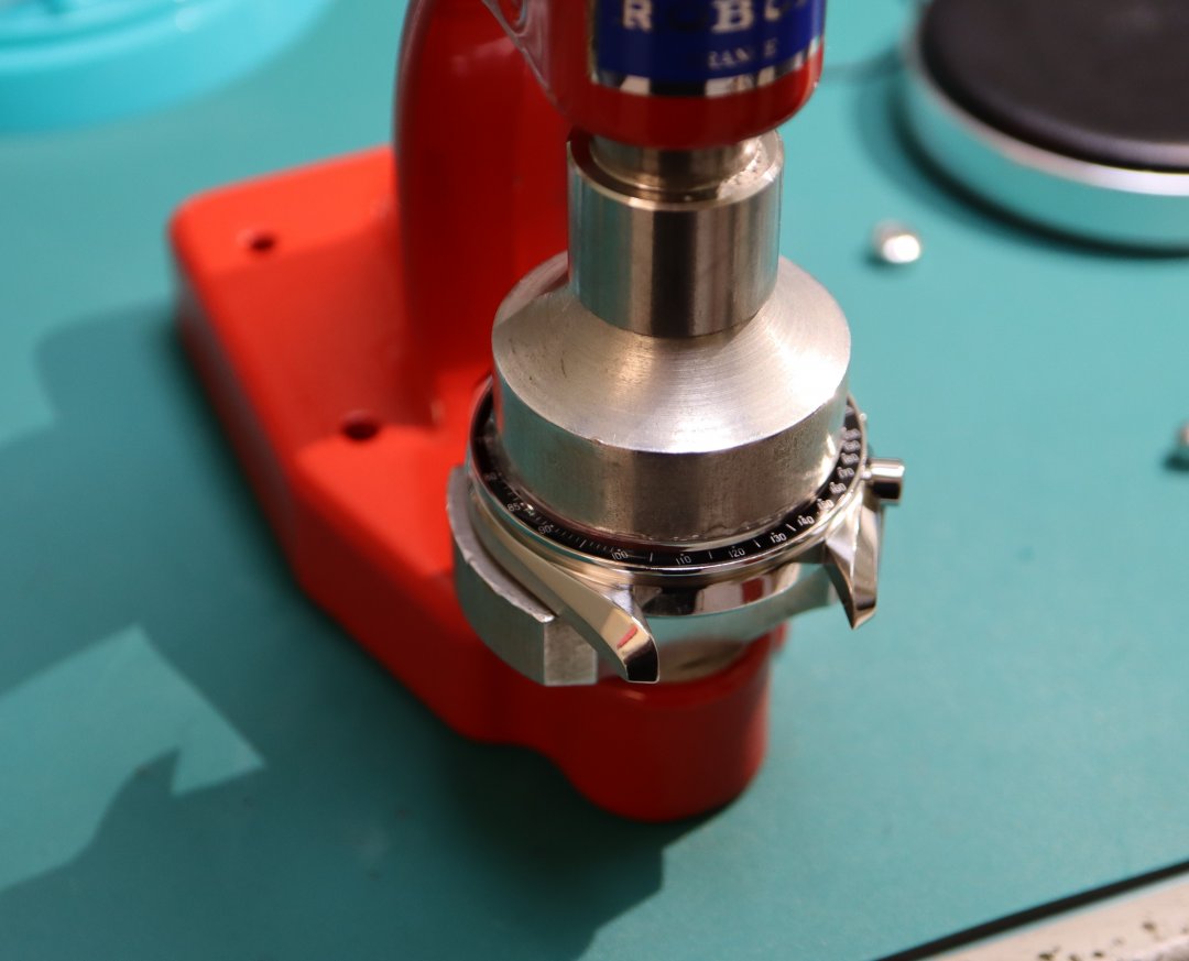

Jeg bruker en gammel trykker som verktøy.

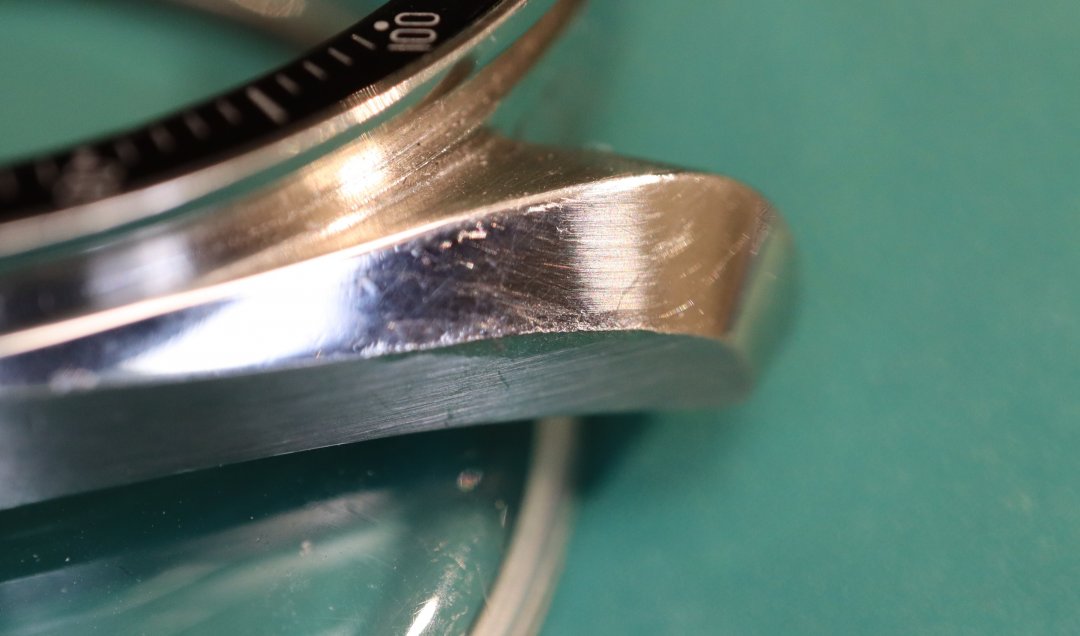

På denne bulken fjerner jeg toppene med diamant bryne. Der etter poleres det blanke og børsting blir ny.

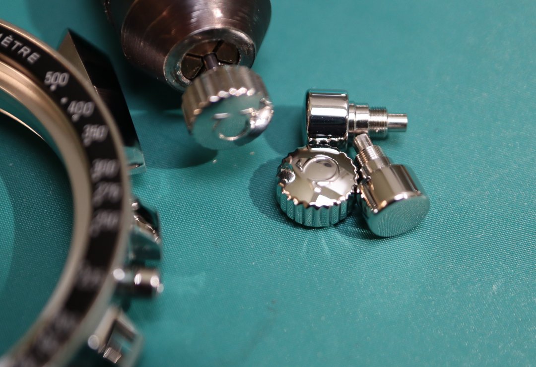

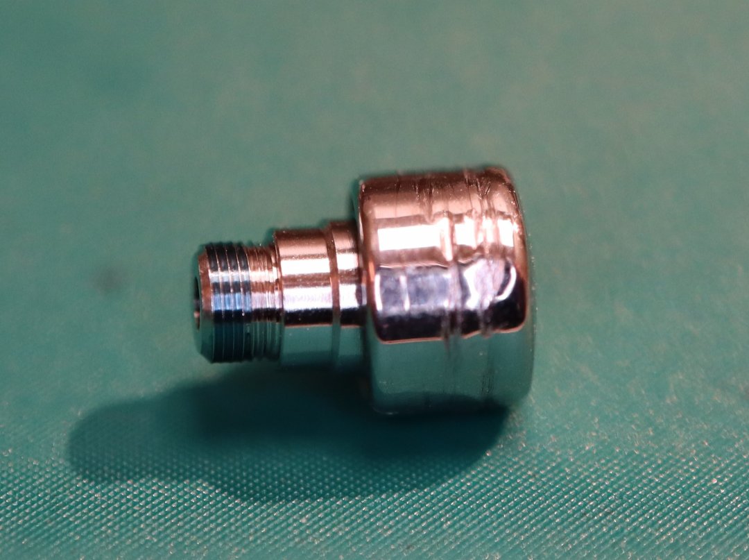

Det var p.g.a. børstingen jeg bytter trykkere, de måtte demonteres uansett.
Loctite låser trykkerne.
Jeg polerte/glattet alle flatene når jeg først var i gang.
Da er den som jeg vil ha den
