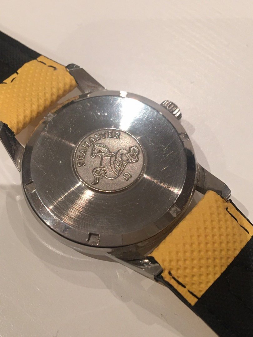

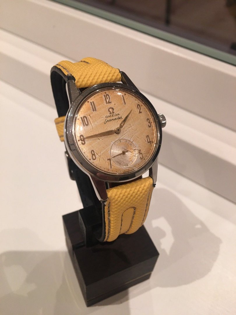

Begynte å bli interresert i klokker og reperasjon av dem så jeg kjøpte meg en Omega Speedmaster 268 som ikke virket, på finn.
Likte hvordan den så ut og vet ikke hvordan jeg skal dømme pris på et ur som ikke fungerer så jeg betalte 2000kr.

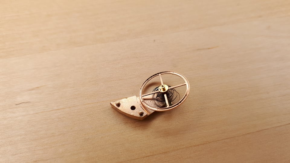

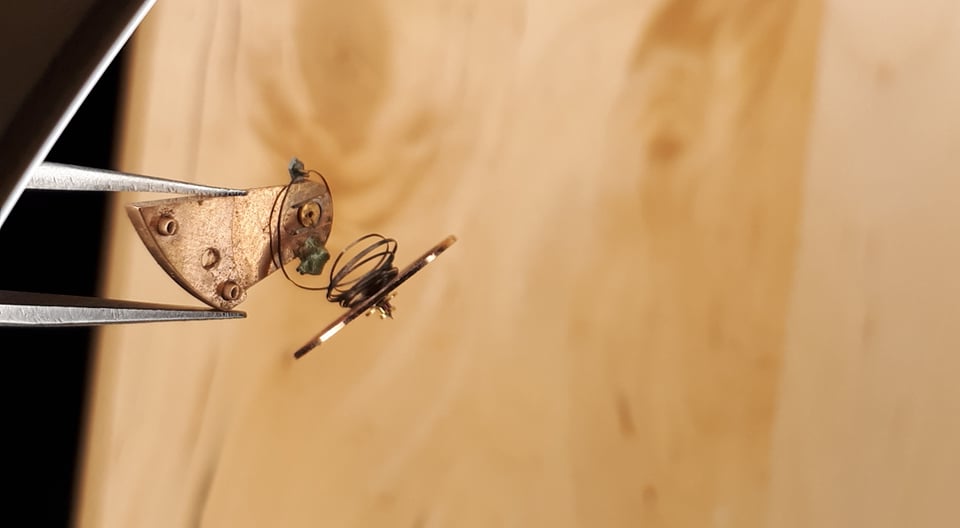

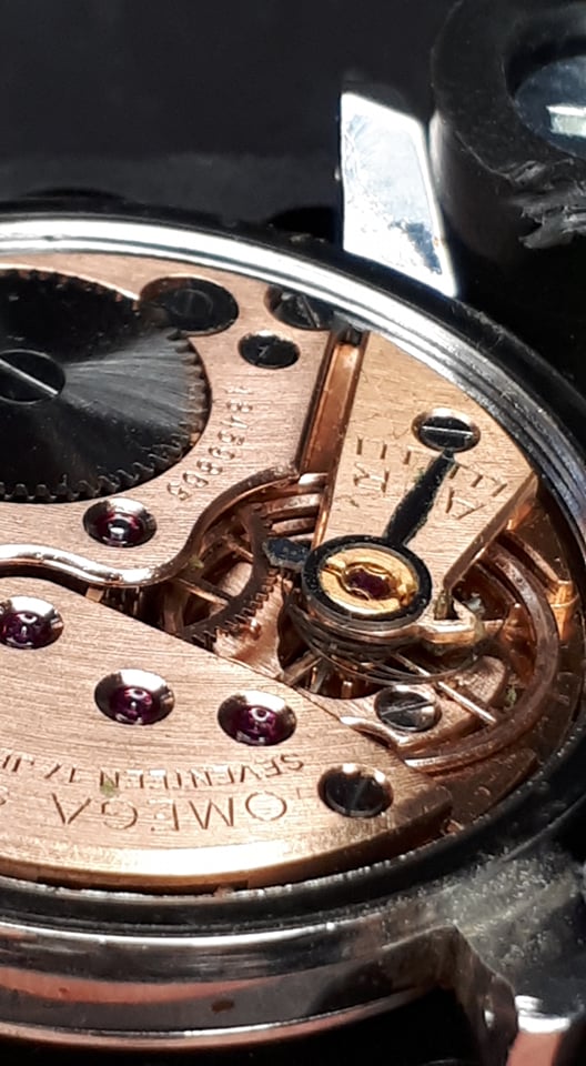

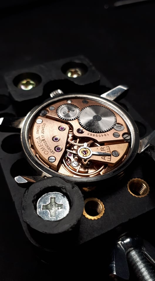

Åpnet denne idag og fant en hairspring som er helt ødelagt.
Lurer på hvordan dette kan skje, og hvor jeg kan få tak i ny fjær til denne
Takk på forhånd!
Hei.
Ikke noe bedre forslag:)
Det ser ut som du trenger en komplett ballanse med klobe/bru.
De er ikke å få kjøpt fra Omega lenger så du må prøve å få tak i brukt.
