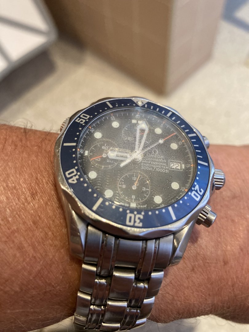

Omega Seamaster: dugg på innsiden av glasset
2. feb. 2018
34
Tar den med til Bjerke tenker jeg,
men hvorfor skjer det?
men hvorfor skjer det?Vis vedlegg 257822
Omegaen ble kjøpt brukt i anerkjent butikk i KBH i 2016 for ca 22` DKr.
Da var den nylig rusta opp, jeg fikk med kvitteringer og rep-logg.
Sjekket rep-pris to steder, Bjerke og en lokal urmaker jeg kjenner, var ca. samme pris, og det er nok fordi begge sender klokka til Omega-verkstedet.
Så enden på visa ble ca 15` og levert til den lokale, bare fordi de hadde klokka sist = enklest.
Var mye som måtte byttes, og nå veit jeg det blir ordentlig gjort.
La vekk Omegaen i ca. ett år etter at Apple W kom på hånda, men tok Omegaen i bruk igjen fordi jeg savna klokka - Omegaen er god å bære.
Litt rart å gå med klokke på hver hånd kanskje, men kan Lalum kan jeg.
Min lokale urmaker sa Omegaen må brukes litt forsiktig, den tåler ikke alt, og jeg har tatt null hensyn, Omegaen har vært med på alt, samt liggi ubrukt ca et år før jeg tok den i bruk igjen, og dugget kom på innsiden av glasset ikke så lenge etter.
Tenker det er verdt å legge en del inn i noe som har litt sjel, noe Apple W ikke har, selv om Apple W har mange kule egenskaper.
Mye må byttes og det tar tid - og til sammenlikning, eller trøst, er det ikke mye vi kan gjøre for 15’ på min jobb. Ting koster.
Så nå er det bare å vente noen uker. tbc

Har du fått tørket klokka eller har den vært
fuktig siden første innlegg?
Hvis fuktig så må du regne med nytt urverk. Er ikke lønnsomt å reparere hvis for mye deler må skiftes p.g.a.rust.
Og kanskje skive og visere , lumen liker ikke fukt.
Jeg regner med prisen du oppgir er hos Omega. Hvis det er det da vil jeg tru at full kasseservice er med i summen.
Fra Omega vil du da få tilbake en klokke
som er som ny.
Er kanskje verdt pengene.
Dugget ble marginalt mindre, og materiallista fra Omega var lang. Så jeg får en fikset, gammel klokke til en rep-kost på ca det halve av det jeg kjøpte den brukt for i 2016. Gjør litt vondt, tvinger meg til å tenke at det er verdt det.
