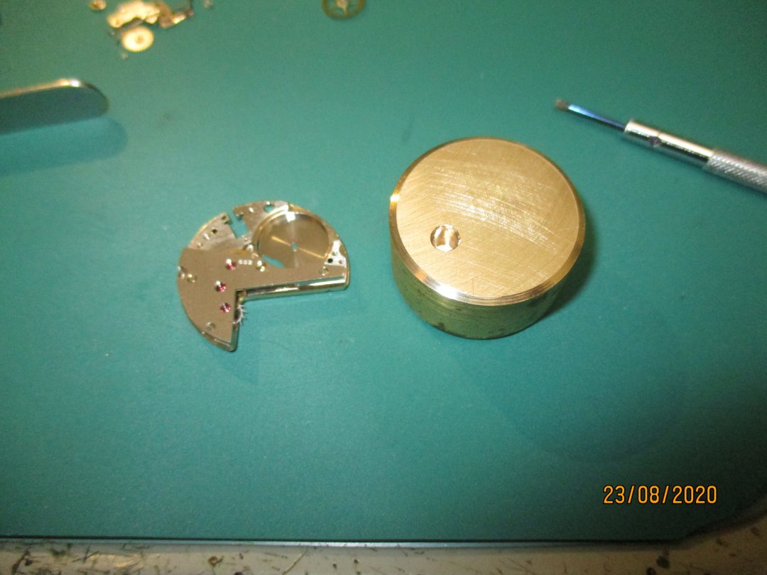

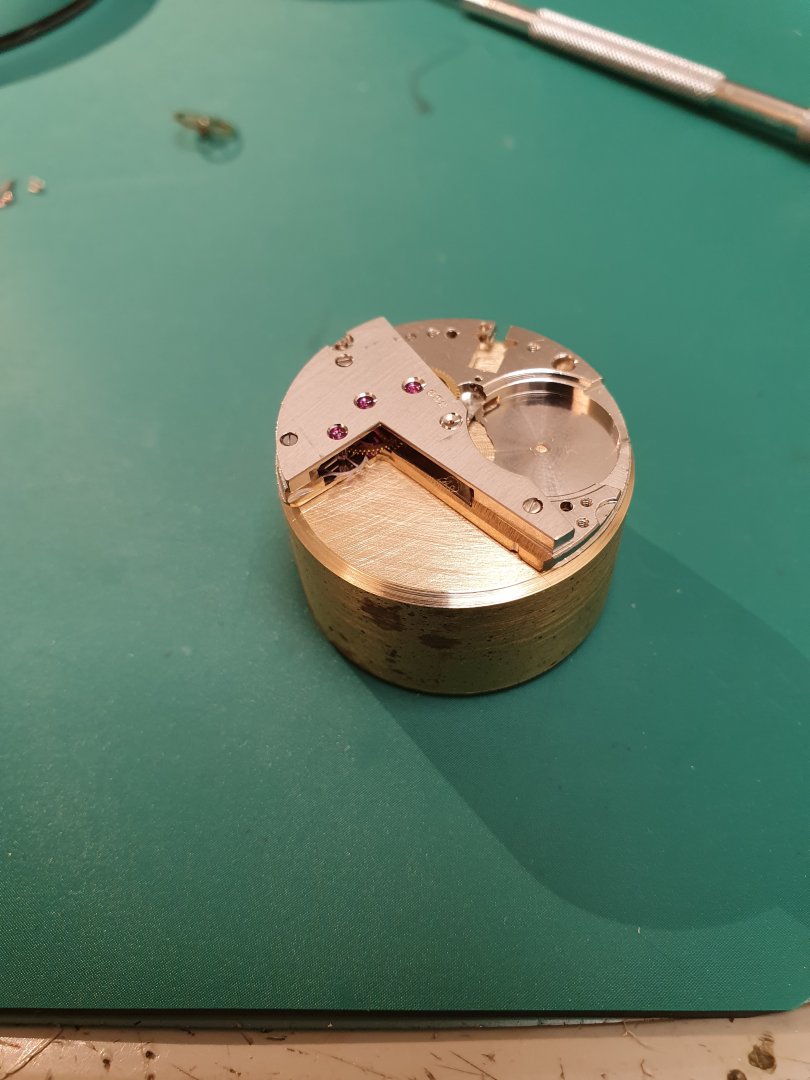

Jeg synes det er vanskelig å være sikker på at jeg måler høydeklaring på hjulene riktig.
Så da tenker jeg det er greit å ha ett urverk som er justert riktig å sammenligne med.

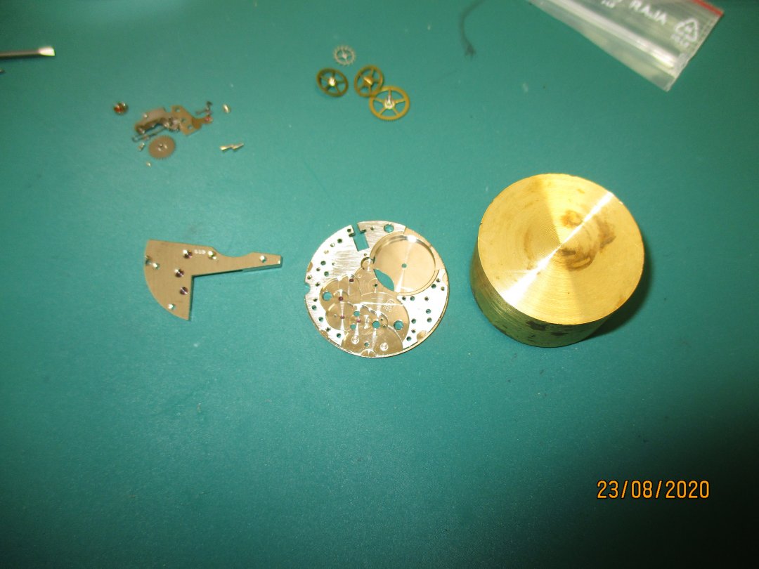

Tok da et urverk fra skrotkassa og skar vekk det jeg ikke trenger .
Verket limte jeg på en messingfot slik at det blir tungt og stabilt.
Dette skal nå justeres med hjelp av urmaker til riktige mål og jeg kan da brukke dette til å sammenligne
med urverk jeg jobber på.
