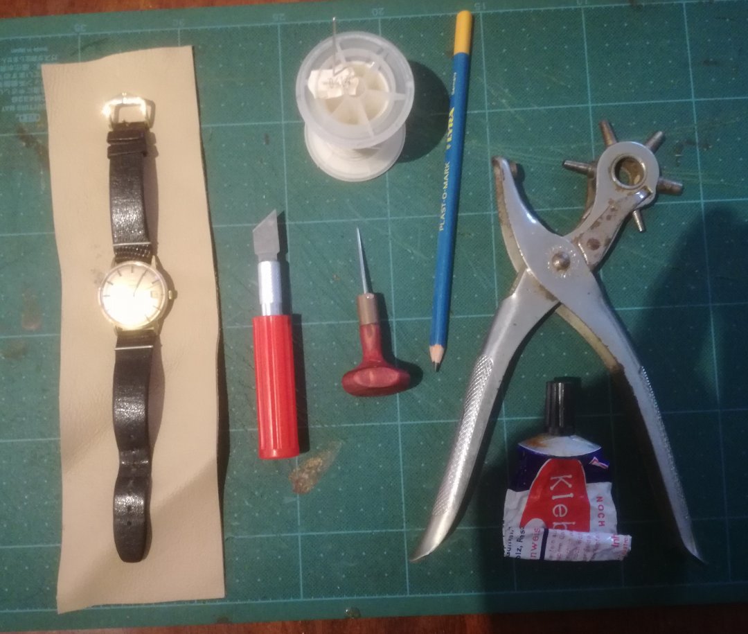

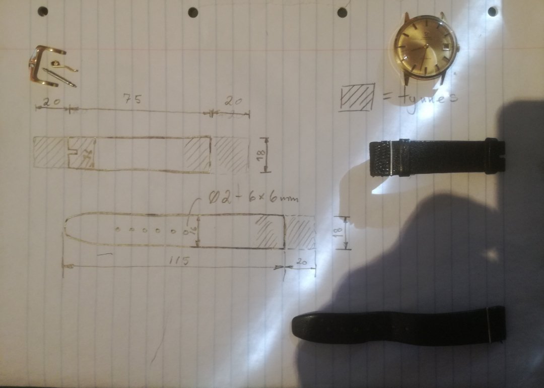

Jeg har finni fram ei klokke, en lærbit og litt verktøy.

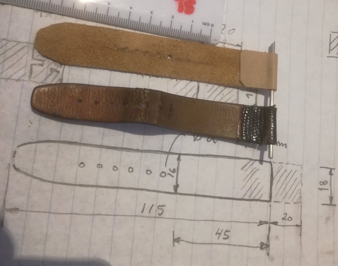

Jeg lager først en målsatt tegning på grunnlag av den gamle reima. Skraverte felter skal tynnes.

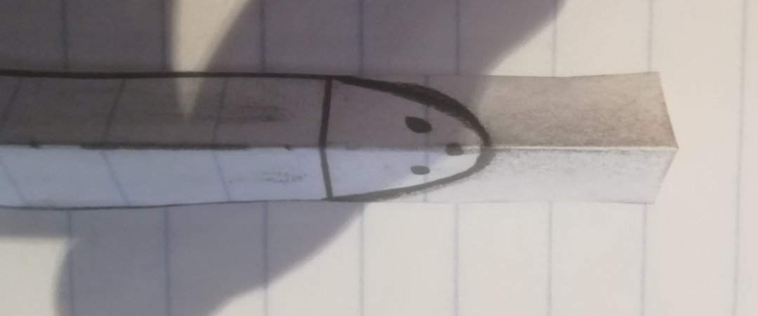

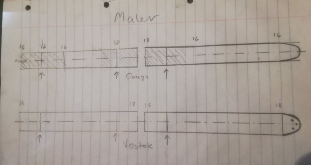

Så lager jeg mal, siden jeg kom på at Vostoken også har 18mm reim blei det en til den også.
Jeg bretter malen i to for å kunne klippe til tuppen symmetrisk.

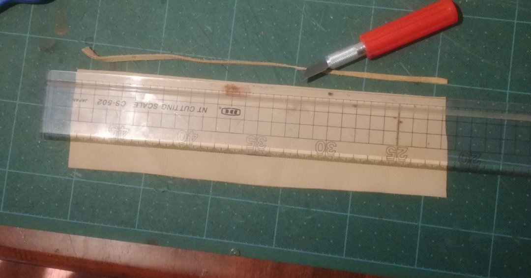

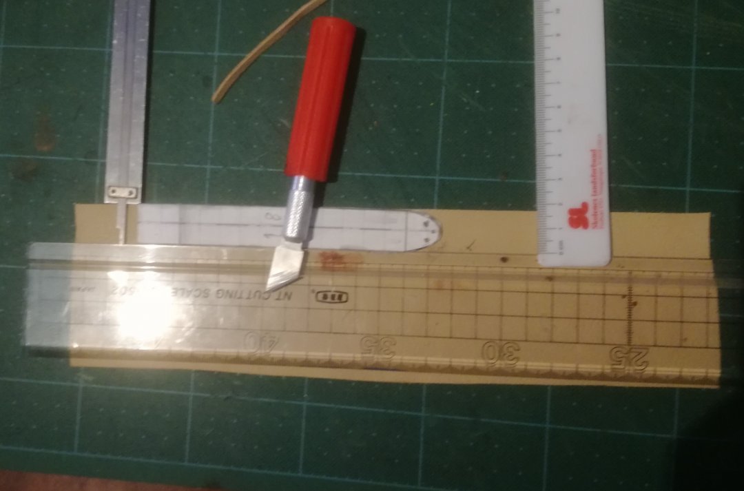

Jeg skjærer den ene kanten av lærbiten rett.
Jeg måler 18mm fra den rette kanten til linjalen jeg skjærer mot og skjærer en 18mm stropp.

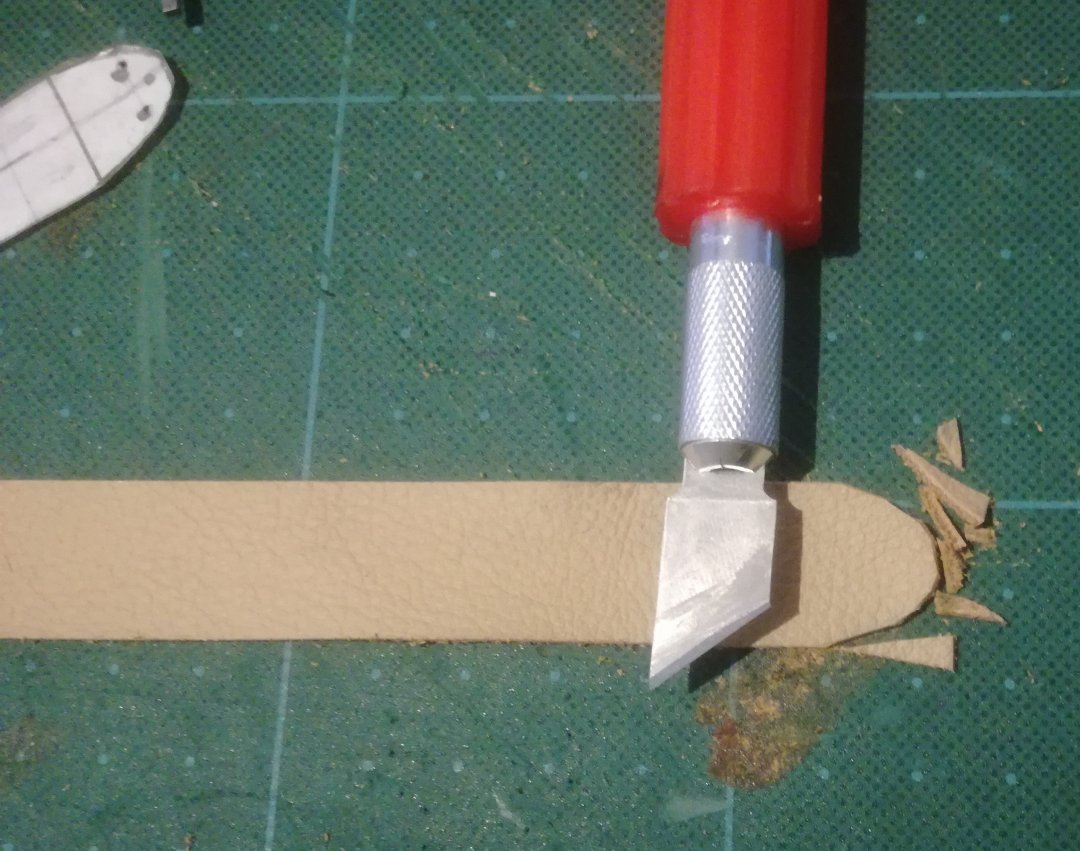

Jeg legger malen på og skjærer mange små kutt for å få avrundet ende på reima.

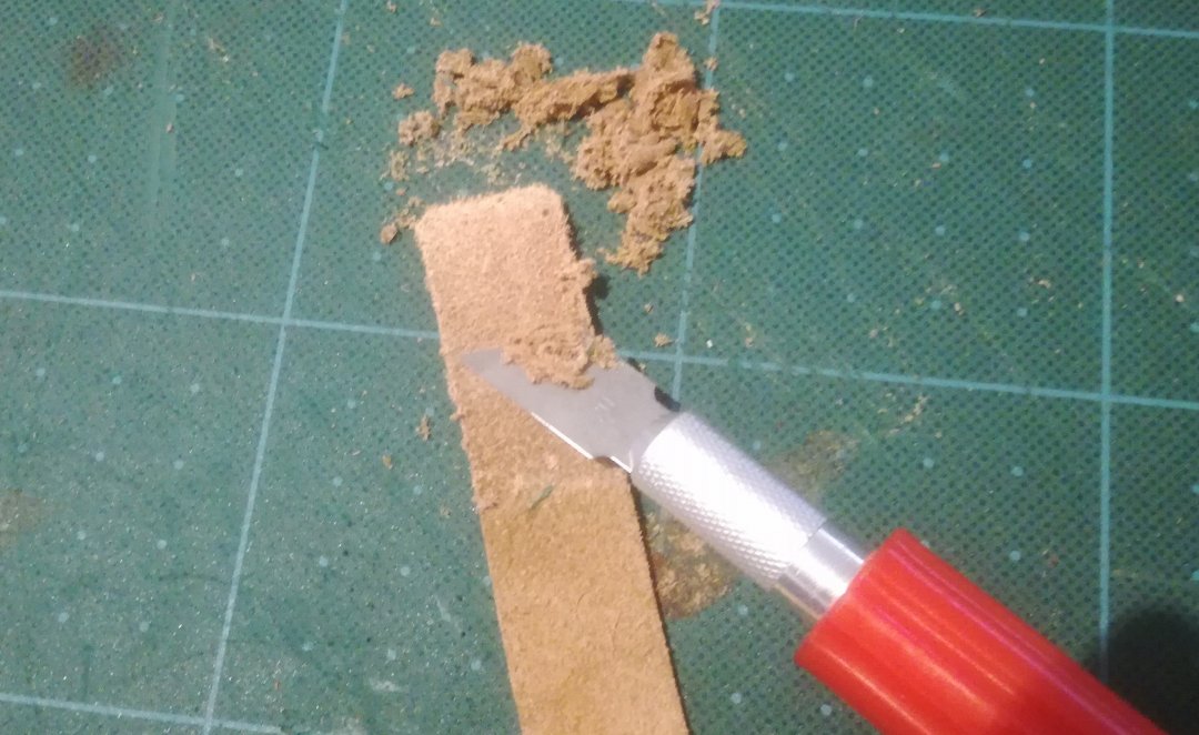

Jeg merker opp de endene som skal tynnes og tynner dem ved å bruke hobbykniven som høvel. Dette gjøres på narvsida (den ru sida) av læret. Dette krever en skarp kniv og litt forsiktighet så jeg ikke tar for mye, ca halve tykkelsen er ok. Læret skal tynnes fra full tykkelse til ingenting slik at jeg har halv tykkelse der springbaren kommer.

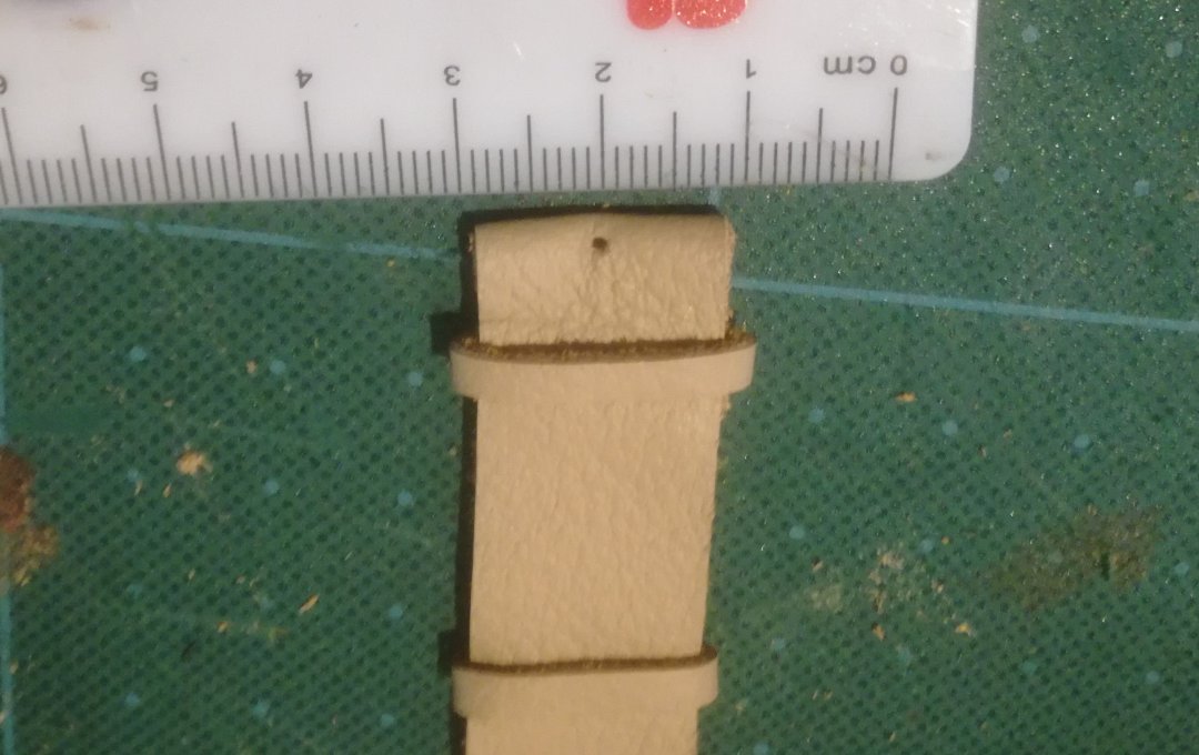

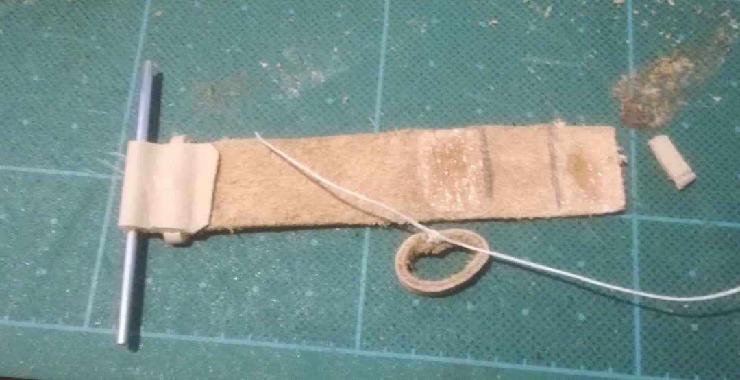

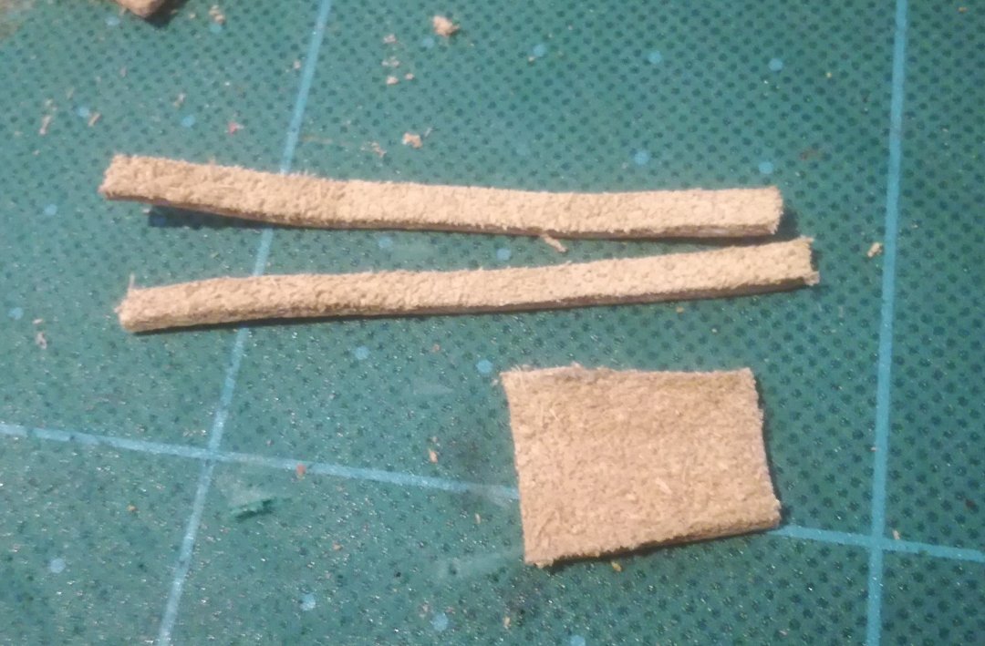

Jeg skjærer to strimler til hempene og sikker hull i hver ende med syla.

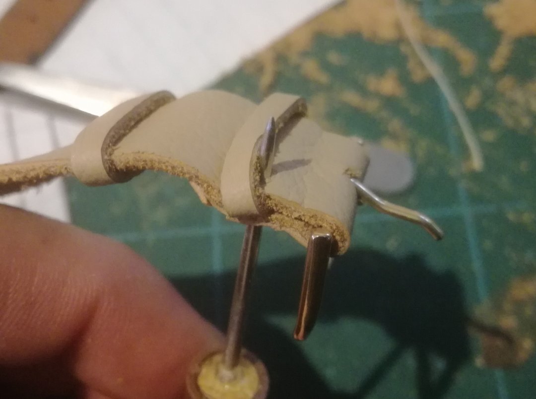

Jeg syr hempene sammen med ett enkelt sting og trer de på reima. Den faste hempa limer jeg fast under bretten. Klem limflatene hardt sammen. Du kan godt gjøre det rettere enn dette.

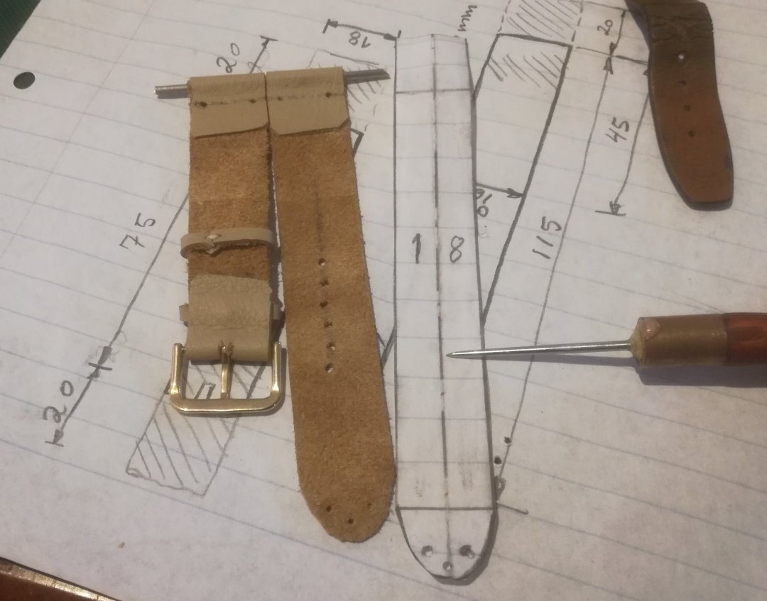

Jeg måler og finner nesten midten der spenna skal sitte.

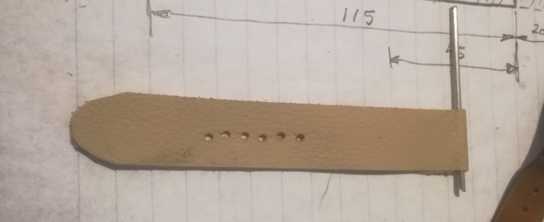

Jeg måler og finner senter av reima og markerer hulla med 5 mm mellomrom. Nå har jeg muligheten til å få en reim som passer perfekt.
Jeg tar meg god tid slik at hulla blir pent på rekke med jevn avstand.
Jeg stikker hull for sømmen to på hver side 3mm inn fra kanten. Til slutt de tre hulla på tuppen, sikk gjennom malen for å få det likt.

Ved spenna syr jeg slik at den faste hempa også blir festa med et sting på hver side.

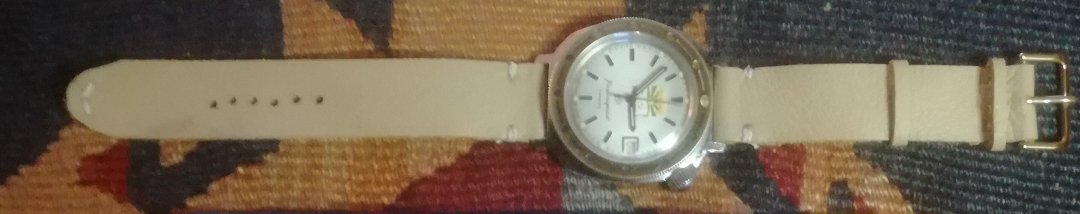

Ferdig!
