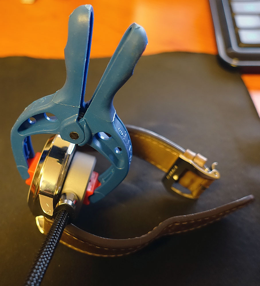

Jeg har en Lepsi og er veldig fornøyd med det. Er perfekt å ha lommen ved kjøp av brukt for å sjekke tilstanden på urverk.
Det viktigste er å lære å bruke den!
Det er ALTFOR MANGE som bare tester den "dial up", og bruker det som fasit.
Det værste jeg har sett er de som legger klokken i en av de andre posisjonene der du får best utslag, tar et bilde uten at klokken er synlig og bare " trenger ikke service, måler bra i timegrapher".
Godt utstyr er dritt verdt i feil hender...
