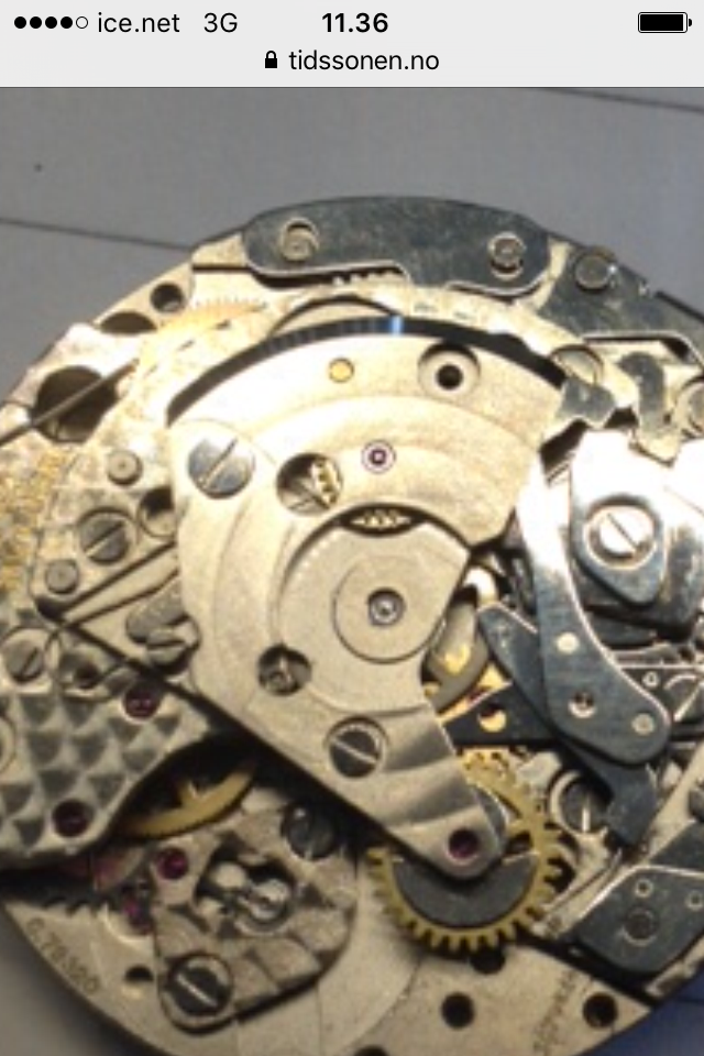

Jeg prøver å få tak i en komplett balanse bru med balanse hjul til eta vaijoux 7750 å har lett rundt på nett, men vanskelig og finne en komplett til salgs ny eller brukt. Kanskje jeg er dårlig til å lete ikke vet jeg.
Noen som har noen tips hvor skal kan lete? h

Har det løst seg? Hva har du av deler fra før? Hva slags finish er det på resten av verket?

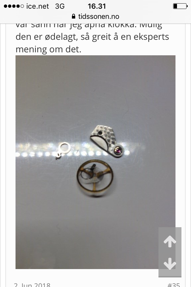

jepp det har løst seg. Jeg fikk bestilt komplett hjul og fjær fra ottofrei og regulator i tre deler fra et annet sted. Da får jeg brukt den originale brua som jeg ønsket pga av finishen. Alt ligger på posten hjemme å venter til jeg kommer fra ferie.
Når du mener finish mener du da om det er "gravert inn mønster" i verket?
Så bra! Ja, f.eks så har bryggen du har bilde av såkalt "perlage" mønster. Det er også vanlig med matt/sandblåst overflate. Ikke fint hvis f.eks resten av verket har perlage og balansebryggen er sandblåst.
Du må være veldig forsiktig når du skal montere det. Veldig lett å bøye spiralen når den skal festes i rykkelåsen.

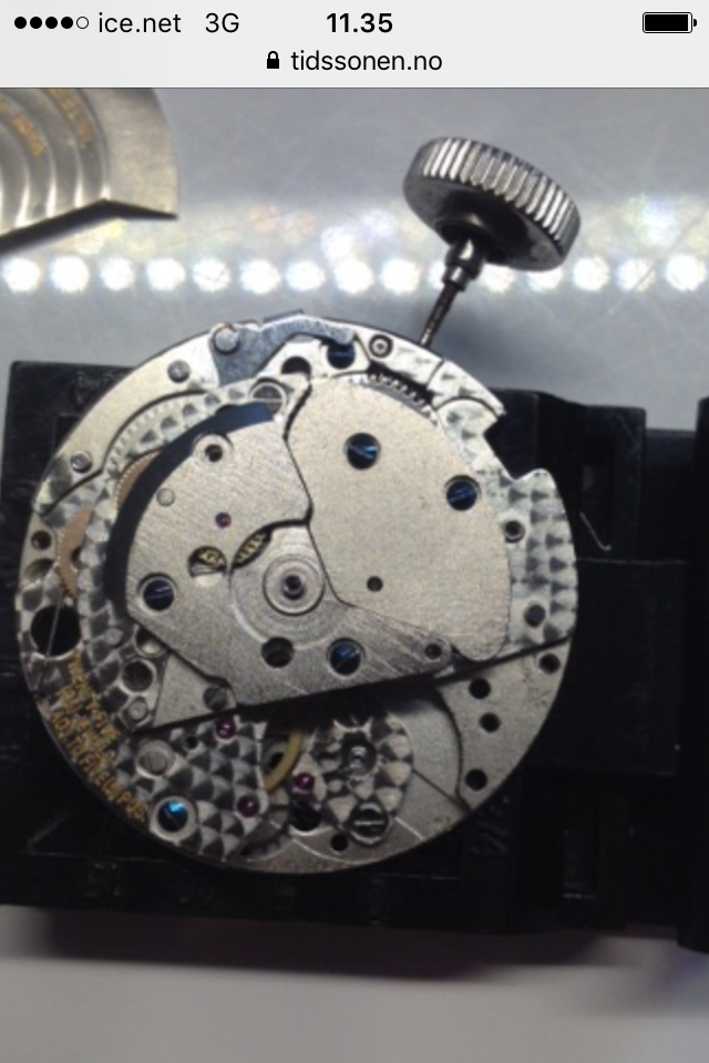

Jeg har to deler jeg kunne tenkt meg å fått "perlage" mønster på, er det noen som driver med det?
Det er en rotor bru og en plate jeg bruker der kronograf delene er fjernet på denne IWC aquatimer chronographen
