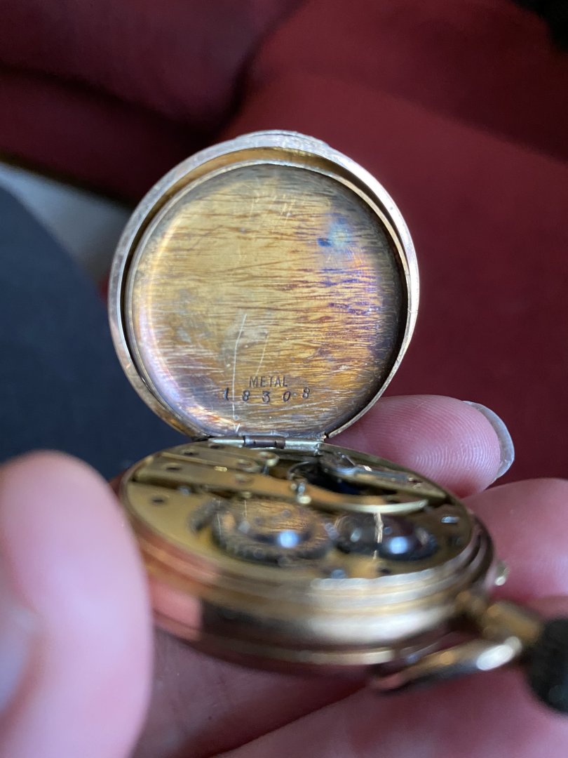

Hei! Jeg sliter med å finne ut av hva dette er for noe. Godt hold og holder tiden. Har visst ikke vært til service siden godt før krigen. Arvegods fra konas familie

Det er et sveitsisk (eller fransk) ur fra omkring 1900 med margin. Pin set. Fin urkasse. For at noen skal gi mer informasjon må du åpne det indre baklokket og ta et skarpt bilde av urverket. Ta også et skarpt makrobilde av små innslåtte merker på innsiden av baklokket. Det står K14 som kunne ha indikert gull, men alle gullkasser fra den tid vil ha et offisielt hallmark om det er tilfelle. Jeg kan ikke se klart fra bildene dine hva som er der.

Noen flere bilder. Kanskje ikke makro, men kanskje opplysende nok…

Urverket kan være generisk for salg til mange merker. Ser du noen bokstaver eller tall på det noen sted?
Uansett er jeg ingen ekspert på sveitsiske ur fra denne perioden. Jeg håper andre kan svare.

Jeg ser ikke annet enn ornamenter på den delen som holder «fjæra». På baksiden av lokket klarer jeg å tyde at det er gravert «Balancier Coupie
Spiral Breguet Remontoir»- kan det være armen som holder fjæra?
Ut i fra oksyderingen ser det mer ut som kasse og lokk er messing. Gull oksyderer vel ikke slik?
Det som står på baklokket er beskrivelse av urverk, med type balansefjær (Breguet) og at det er et urverk som trekkes med krone. Slike beskrivelser var vanlige på generiske klokker. Det samme kan ses på armbåndsur fra midten av forrige århundre, der det var vanlig å skrive antimagnetic, shock resistant, water resistant og slikt. Og nei, uten hallmarks er det nok ikke gull i kassen.
Likevel, en fin klokke. Ikke la urverket gå for lenge, det er helt tørt uten noe olje etter så mange år. Om du ønsker å bruke det må du sende det til urmaker for service. Om ikke, bare la det være og ta godt vare på det. Neste generasjon kan bestemme om de ønsker å bruke det og sende det for service.
