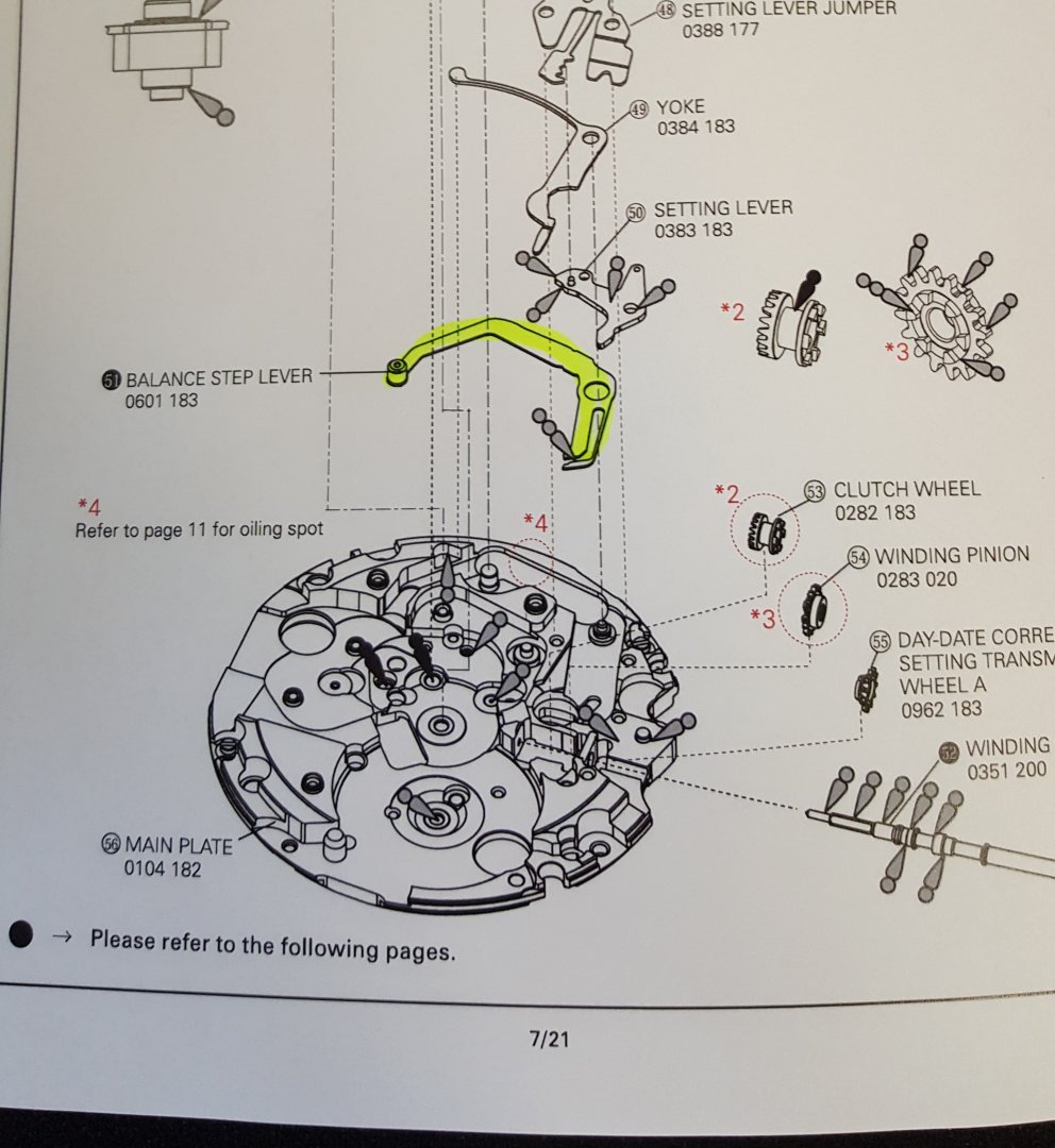

Jeg har kjøpt en Seiko Turtle på nett fra en gråsone forhandler (ikke autorisert seiko forhandler).
Når jeg fikk den så funket ikke hacking funksjonen. Jeg tok kontakt med forhandler, og de anbefalte at jeg sendte den til service som garantisak.
Jeg tok da kontakt med Optura, som da ikke dekker det under garanti siden den er kjøpt fra en gråsone forhandler.
Så spørsmålet mitt er da; Hva kan være problemet når hacking ikke fungerer? Det går heller ikke å holde igjen sekundviseren som på foreks. 7s26.
Jeg setter veldig pris på om noen kan komme med råd, eller henvise til en hyggelig urmaker som kunne tatt en liten titt på den. :)

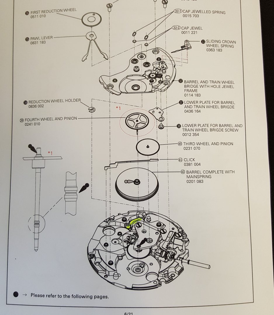

Som du ser på bildene ligger delen som stopper balansen dypt inne i verket .
Jeg trur kanskje at når du drar ut krona blir ikke den aktivert .
