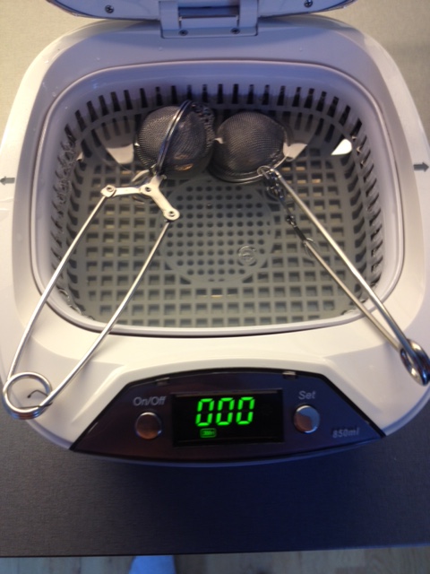

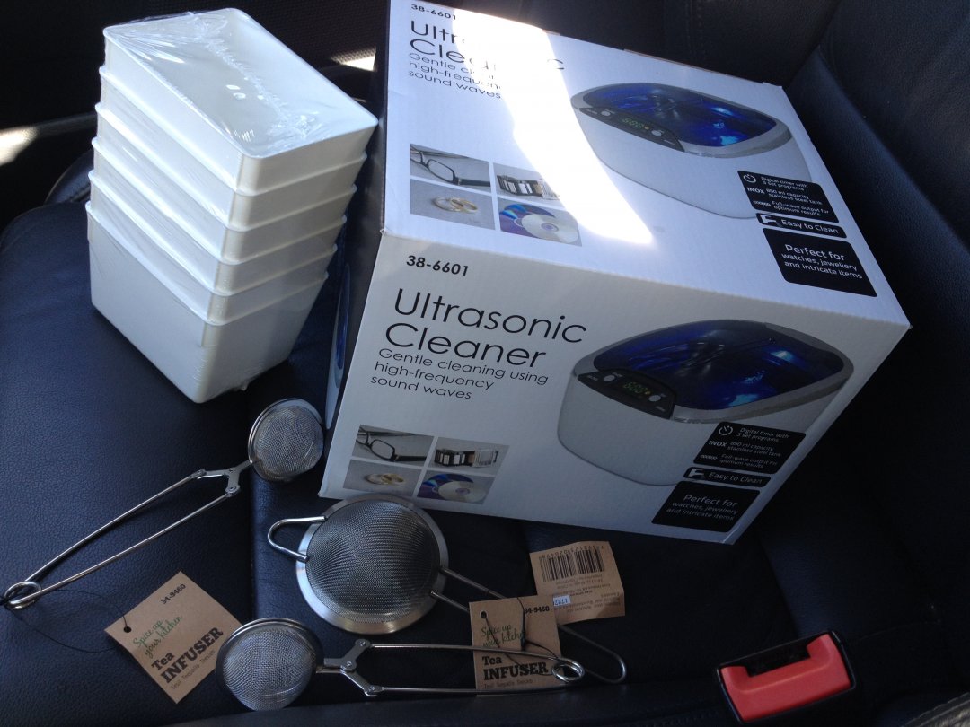

Har du gått til innkjøp av ultralyd vasker?
Anbefaler å gjøre det, du får en helt grei til rundt 600kr på Clas olson.
NB sleng med noen te siler samtidig også til å ha delene i inder vasking!

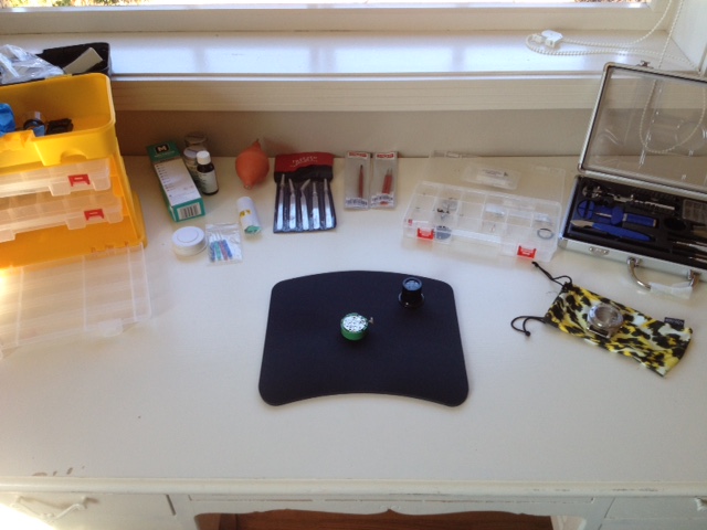

Et lite tips er å ha arbeidsbenken ryddig og gjerne tenk at alt verktøy og diverse har sin plass.
Her er hvordan det ser ut når jeg holder på

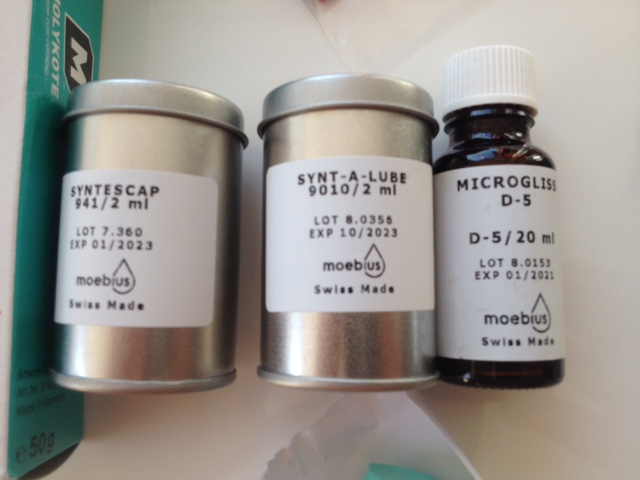

De mest viktige oljene

Anbefaler deg en ultra lyd vasker fra Clas igjen. Du må få renset delene skikkelig og det tror jeg ikke du får gjort uten det eller rense marskin.
Bare ikke putt opptrekk fjæra montert inne i tønna/devet oppi vaskeren uten å ta det ifra hverandre først, som heller ikke er så lurt uten spesial verktøy for å få fjæra inn igjen

Hva med å vaske delene i isopropanol , fordamper lett og
gir ingen grunnlag for rust etter å ha blitt tørket skikkelig.
R.
Det er i ytterste konsekvens mulig å plassere fjæren inn for hånd. Ikke noe å anbefale på klokken du vil skal bli tidenes kronometer men greit nok så lenge man mangler verktøy og bare øver. Og ja, dere må benytte noe som fordamper. REN isopropanol, ikke spylerveske ect kan brukes. Ikke bruk oppvaskmiddel. Ultralyd har også de dyreste maskinene men en del av de skjøreste delene kan legges adskilt og i plastkurv.
