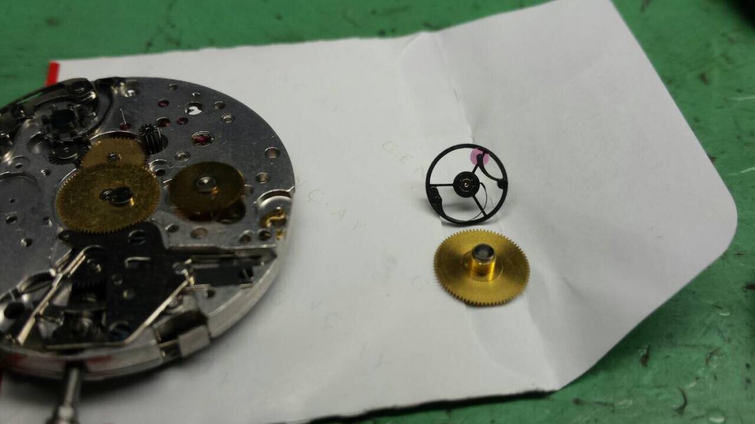

Er det noen av dere som kan si meg hva det sorte tredelte hjulet øverst på bildet heter? Evt også delenummer?

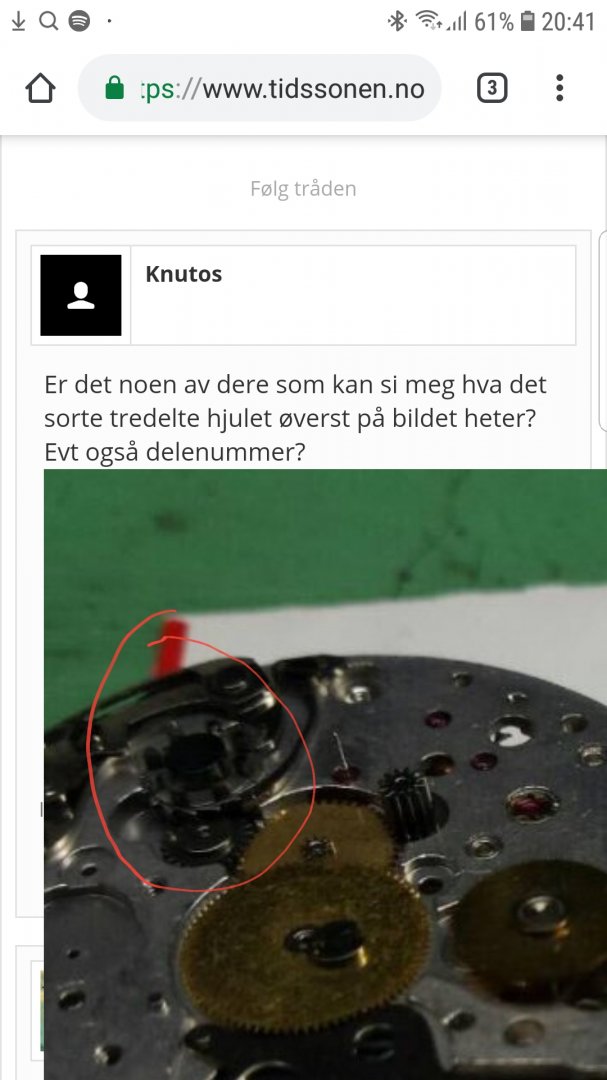

Okay da, klarer ikke dy meg, må bare si det.. Hjulet med rød ring rundt heter kolonnehjul, og hører egentlig ikke til i en 7750 hvertfall ikke på skivesiden. Det betyr nok at verket du har er bygget om av et eller annet manufaktur. Tror du heller bør google "eta 7750 column wheel" eller noe slikt. Redd for at dette verket kan være litt utenom det vanlige, og kanskje vanskelig å finne deler til. Legg gjerne ut noen flere bilder.
