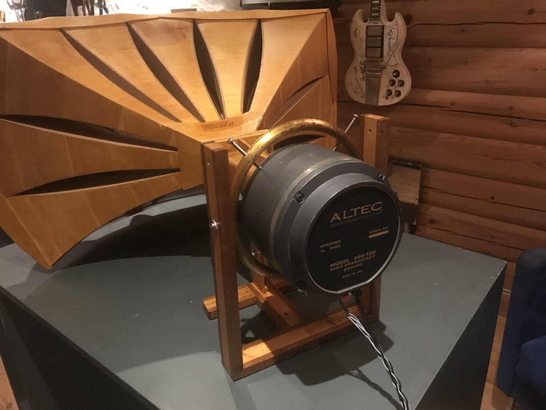

Var litt uheldig at komme i nærheten av mine Altec 288 med min Moser... hvor er det greit/enkelt at få demagnetization nær Lillestrøm? Pass på disse! Flux density på over 20.500 gaus...! zapp!...
