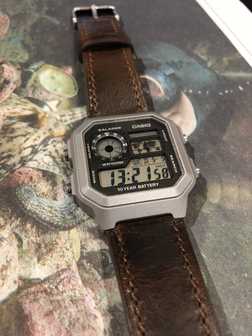

Vel, jeg også, men jeg har aldri likt malt plastikk - evt. metallplatet plastikk eller hva det heter. De klokkene har en tendens til å bli litt kjipe etter hvert som malingen flasser av. Dessuten føles (særlig dette) uret som lekeklokke når det blir så lett. I hvert fall synes jeg det.
Løsningen for meg kom i posten i går:
@kraniodesign (på instagram) freser ut kasser av metall, bronse og etter hvert også andre eksotiske materialer. Han tilbyr både safir og mineralglass. Denne er med mineral. Det følger også med fire skruer også resirkulerer du metalldekselet bak.
Prosessen gikk relativt smertefritt, man bare bytter om pusherne (det er litt pirk), og ellers dytter inn hele innmaten i den nye kassen. Jeg må dog innrømme at jeg har åpnet den nye kassen fire-fem ganger etter å ha sett støv og hår. Nå er den endelig clean, og pakningen som man også resirkulerer sørger for fin og tett klokke. Vet ikke om den fortsatt er like vanntett, men det bryr jeg meg ikke så mye om.

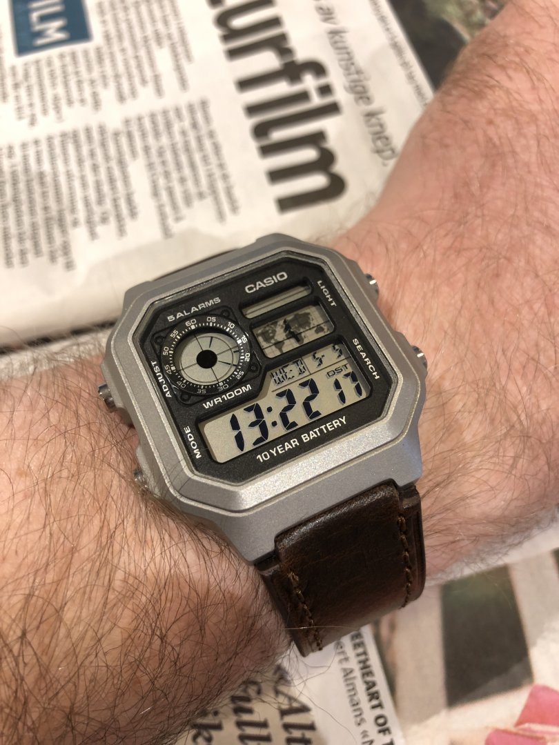

Resultatet: klokken er helt forandret. Klokka jeg fant på finn til en hundrings har blitt til noe som føles dyrt og eksklusivt. Jeg hadde håpet jeg skulle få til å resirkulere den lenka over, men vedkommende jeg kjøpte den av hadde jammen brukt baretter som ikke går av uten lug holes, så til slutt gikk restene i søpla.
Skulle dog ønske at den nye kassen kom med 20mm lugs og ikke 18, men man kan jo ikke få alt i verden. Må nok finne meg en grei tapered lenke med rette endeledd eller noe. Vi har Bond-maraton på fredager i heimen, da skal denne garantert sitte på armen. En klokke som Q selv kunne stått bak.
